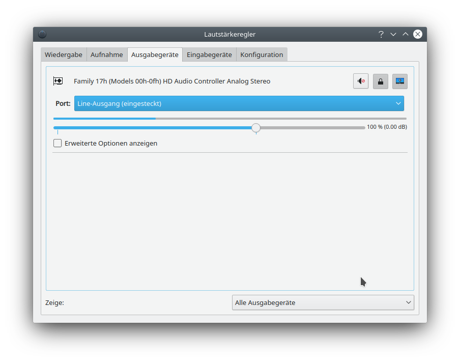

Pulseaudio läuft wieder! Die Lösung war, dass ich die datei. .config/pulse nach.config/pulsalt verschoben habe. wahrscheinlich wurde die konfiguration beschädigt. aber jetzt mal eine dumme frage: wie richte ich das bluetooth headset in pulseaudio ein? ich hab jetzt unter geräte 2 einträge: Internes Audio und Internes Audio Analog Stereo.
Internes Audio Analog Stereo gibt keinen testsound aus, internes audio schon. wenn ich das blootooth headset anschließe erscheint es auch unter geräten und ich kann 2 modi einstellen headset und quality. muß ich dann internes audio deaktivieren? oder das headset auf standard setzen? und wie kann man das mikro aktivieren? bei der erkennung und einrichtung der hardware gibt es ja keinerlei problem. könnte es sein, dass sich die soundkarte und das headset irgendwie gegenseitig blockieren?
