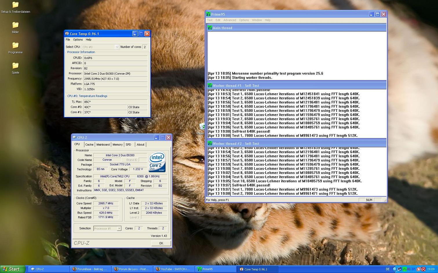

Wakü ist nun verbaut, Lasttemps sind auf den Cores @3ghz :
Core 1 : 39°C und Core 2 : 36°C
Sehr zufriedenstellend, wie ich finde :D
achja, idle sinds 31/27°C
mfg
so, nach einer Stunde ist es noch auf 40/37°C gestiegen

hehe, @ 2500mhz habe ich unter last 33/29°C und im idle 27/25°C
Raumtemp ist ca. 20-21°C
