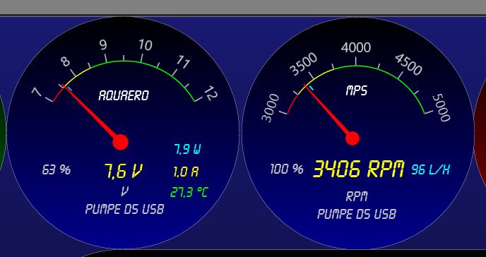

Direkt ging das damals nicht. Sie ließ sich nicht regeln. Ich schaltete ein powerdjust3 dazwischen. Sie ließ sich dann Spannungsmäßig regeln von ihrer Startspannung bis Vmax aber die VPP755 ist ja eine AC Eigenkonstruktion im D5 Gehäuse. Sie hat per mechanischem Regler 5 Stufen. In Stellung 5/max aber mit geregelter Eingangsspannung springt sie doch nur über diese 5 Stufen im Durchfluss. Da meine V1 spontan gerne mal gar nicht Anlief wechselte ich später auf die Aquacomputer D5 USB. Diese ist auch kontinuierlich regelbar und sowieso über den Aquaero ansprechbar (aquabus & Lüfterausgang) oder als eigenständiges USB Device über die Aquasuite. Startspannung 7,5V bis Vmax. Über ein Aquaero oder powerdjust ist Vmax immer Irgendwas um die 11,3~11,5V

Ich regele die zwar aber ob das wirklich was bringt? Also beide Pumpen, Alphacool VPP und die Aquacomputer D5 sind mit 7,5V bis Vmax gleichlaut. Bei der Lautstärke gewinnt man also nichts. Meine D5 steckt im Eisbecher Plexi und das gesamte Pumpen/AGB Gebilde ist über Gummis entkoppelt.
Was ich ermitteln konnte ist im Verlauf des letzten Jahres ist das bei Vmax der höchste Durchfluss ansteht und damit auch die Kühlleistung am Besten ist.

Das sieht hier in etwa so aus:
Ingame unter Last ging sie an den >35°C Tagen des letzten Sommers dann auch mal auf 11,3V ca 4750rpm

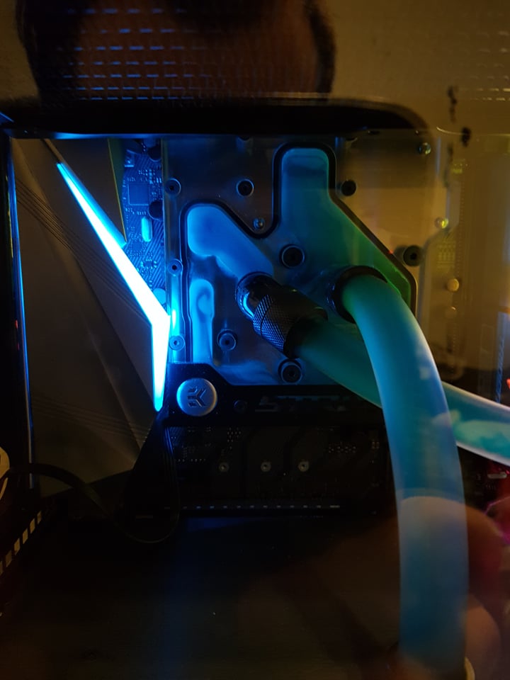

Ich habe bis jetzt immer Schläuchen benutzt. An meinen CPU Wasserkühler hat sich was gebildet. Wahrscheinlich kommt es durch die Schläuche. Werde so oder so demnächst auf Acryl Rohre wechseln, da ich die recht schick finde. Kann man das irgendwie raus putzen, schrubben? Und welches Mittel würdet ihr mir da empfehlen?
Habe am Anfang bevor ich die Radiatoren benutzt habe, die Radiatoren mit Fettreiniger und Kalkreiniger und destilliertem Wasser gereinigt. Natürlich nicht so lange. Als Flüssigkeit nutze ich Aquacomputer Double Protect Ultra Kanister blau. Habe bis jetzt keine schlimmen Erfahrungen gemacht. Aber ich denke es kommt von den Schläuchen

Für sowas reicht eig. Eine weiche Bürste und etwas Seife.
Wenn es dann noch nicht weggeht kann man immer noch drüber polieren (Stichwort Acrylglas Politur) und sowas. Gibt wirklich viele Möglichkeiten das umzusetzen.
Denk dran, wenn du auf Rohre gehst, brauchst du einiges neu. Und auch Werkzeug wenn du biegen willst 😀
