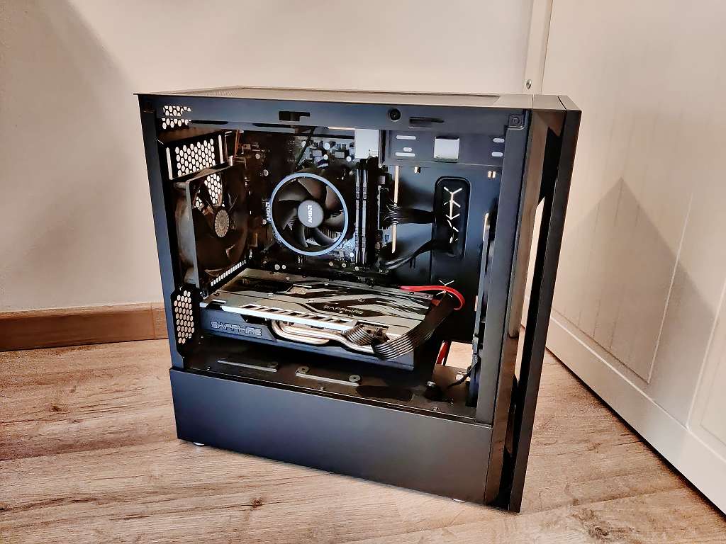

Das ist übrigens der den ich verkaufen möchte:
Reaktionen: chr1zZo
KGR84 schrieb:
@Denniss
Die Gehäuselüfter würde ich ja drin lassen, und eigentlich ist der mit 2 Front und je 1x Heck und Top recht gut durchlüftet. Denkst du kann es da zu mehr Problemen kommen als jetzt. Der boxed Lüfter bringt glaube ich auch nicht so viel mehr Luft zu den VRAMs als ein Kühlblock ...
Hab schon einen komplett neuen PC aufgebaut.
Was den Luftkühler angeht. Die Boxed Kühler AMD bringen sehr gut Luft zu den VRMs, besser als mancher Towerkühler!
