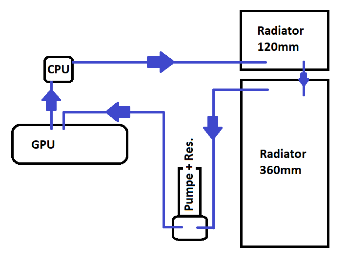

Hier noch der Plan des Loops. Die Komponenten sind auch genau exakt so angeordnet und platziert wie sie später in meinem System sein werden:
Vielen Dank auch für den Tipp, mir die aktuelle Belastung der Pumpe nochmal genauer anzuschauen. Dabei habe ich nämlich festgestellt, dass diese durch die automatische Lüfterabstimmung meines aktuellen Asus Mainboards immer auf 100% läuft. Mal sehen wie sich die Temperaturwerte verhalten sobald ich dies etwas runtergeregelt habe.
Warum diese Anordnung mit dem 120er über dem 360er?
