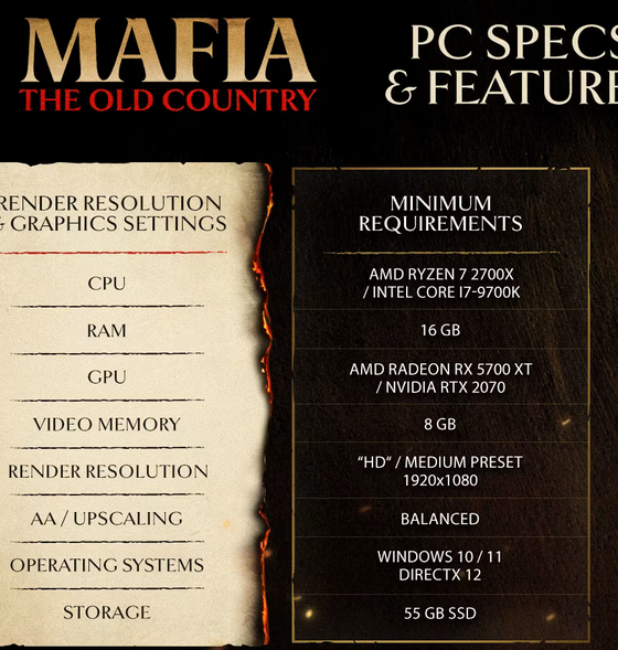

Ja, vermutlich ist das viel nahelegender als die Tatsache, dass er die Mindestanforderungen nicht erfüllt.motorazrv3 schrieb:

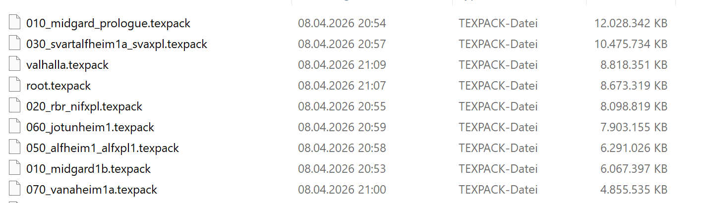

Soweit muss ich aber noch nicht einmal gehen, es dürfte schon einen Unterschied machen ob ich alle Redundanzen beseitige die innerhalb der Container liegen. Mal als Beispiel bei dem alten Spiel GoW.
Da werden eben im Vanaheim Paket auch Texturen vorhanden sein, die es bereits im Alfheim und Midgard Paket gibt, aber weil das Spiel noch für alte Konsolen mit HDDs veröffentlicht wurde, werden sie dreifach und fünffach gespeichert. Bei angemerkten Helldivers hat man aber auf Deduplication gesetzt, weil es schlichtweg die effizienteste Art ist Daten zu speichern.
https://store.steampowered.com/news/app/553850/view/491583942944621371We are happy to report that, thanks to our partners at Nixxes, we have reached that goal much sooner than expected. By completely de-duplicating our data, we were able to reduce the PC installation size from ~154GB to ~23GB, for a total saving of ~131GB (~85%).
