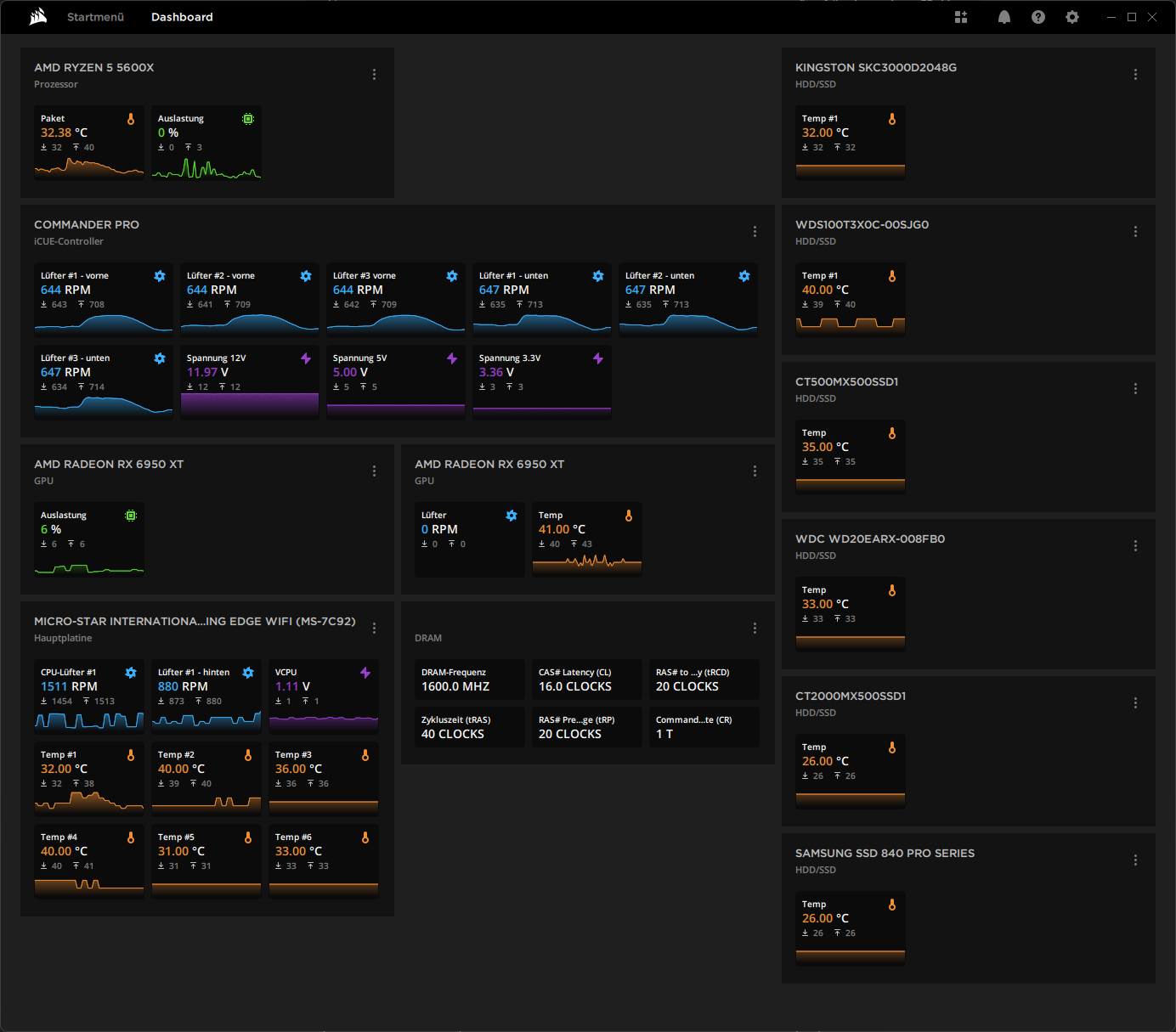

Die iCue liest ja den ARGB-Anschluss aus und müsste die Pumpe auf dem Motherboard sehen (wie auch die Lüfter). Oder man hat den iCommander installiert/montiert.
