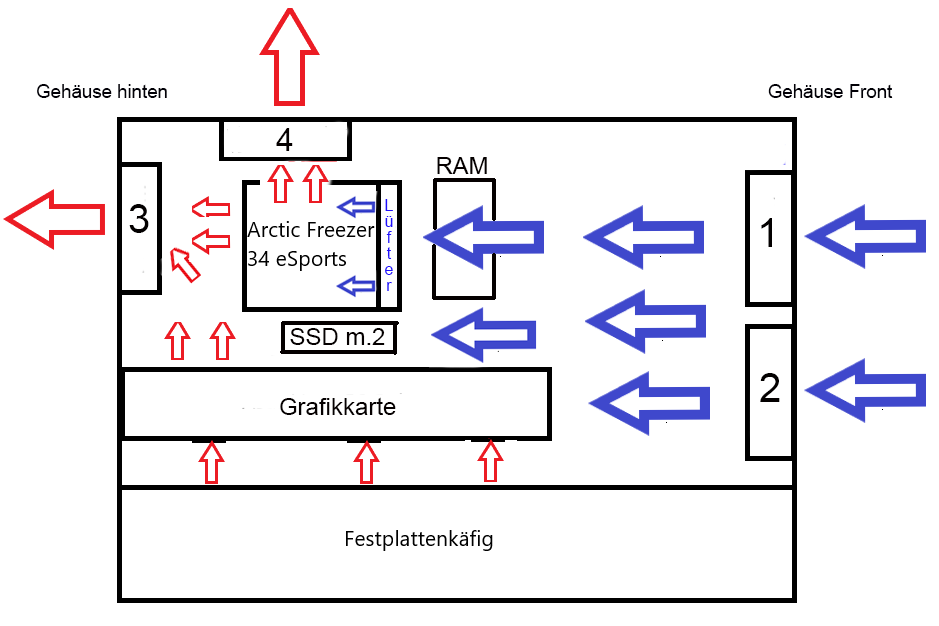

ein arctic nach oben, den 2. nach vorne und den vorderen pure wings ein stockwerk tiefer und den vorderen pure wings dann erst ab zb 70°C einschalten
ungefähr so: 1 und 4 = Artic P14
2 + 3 = pure wings
ab welcher Temperatur wird es für den Intel den kritisch bzw drosselt er?
2 + 3 = pure wings
oder was du auch machen kannst,.
kauf dir den 5er pack Arctic P14
bau alle pure wings raus,
bau 4x den P14 rein (2x vorne, 1 oben, 1 hinten)
https://geizhals.de/arctic-p14-pwm-pst-schwarz-acfan00138a-a1920538.html
32euro
hier der test:
https://www.computerbase.de/artikel/kuehlung/radiatorluefter-vergleich-140-luefter-radiator.72888/
