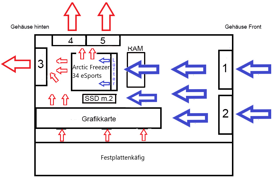

Thorque schrieb:Anhang anzeigen 981882
1 = slient wings 3
2 = pure wings 2
3 = silent wings 3 (ausgebauter Lüfter wird zur #5)
4 = pure wings 2
5 = pure wings 3 (ehemals Lüfter #3)

Lüfter 5 weit nach Richtung hinten schieben (links), damit die Luft von 1 nicht vorher schon oben angezogen wird,
Bios Lüfterkurve:
Lüfter 1 und 3 + CPU Kühler bei CPU temp von 35°C bis 60°C ca 500-650U/min danach steiler nach oben bis 100% bei 85°C
Lüfter 4 zb erst ab 61°C anlaufen lassen (steile Kurve)
Lüfter 2 ab 70° (steile Kurve)
Lüfter 5 ab 75° (steile Kurve)
einschalten..
(musst selber rausfinden was für dich am besten ist was Lautstärke usw betrifft)
step up und step down Zeiten im Bios für jeden Gehäuselüfter auf 0,7-1,5sek stellen (bei mir geht nur 0,7sek, bei anderen boards zb 1-2 sek),
damit die nicht bei jedem Temp Peak anlaufen
Bios Lüfterkurve:
einschalten..

Sorry wenn ich den alten Thread ausgrabe, aber @Thorque hat hier ja schon tolle Vorschläge gemacht, da würde ich mich gerne einklinken.
Und zwar betreibe ich das PureBase 500 DX mit einem i5 12500 und einer RTX 3070. Die drei Pure Wings habe ich ausgebaut und mit Silent Wings 3 ersetzt, da sie mir ohne PWM im Idle zu laut waren.
So weit, so gut, die CPU leise zu kühlen ist mit dem Arctic Freezer eSports 34 Duo auch nicht das geringste Problem. Die RTX 3070 Founder's Edition wird aber doch etwas lauter und ist beim Spielen natürlich mit Abstand die lauteste Komponente. Laut Tests sollten @Stock beide Lüfter bei knapp unter 50% laufen, was noch als akzeptabel beschrieben wird. Ich finde 50% bei den Lüftern aber als schon recht laut. Und die erreiche ich fast schon, wenn ich undervoltet mal ein sehr powerintensives Spiel habe, wo sie dann ca. 180 Watt verbrät. Insofern bin ich aufgrund des Undervoltings eher etwas enttäuscht von der Lautstärke.
Habe ich eine Chance, die Karte per Gehäuselüfter-Optimierung noch etwas kühler und damit leiser zu bekommen, oder ist das im Grunde ein sinnloses Unterfangen, weil hier die Kühllösung der Karte selbst der limitierende Faktor ist, nicht die Umgebungstemperatur im Gehäuse?
Die Silent Wings 3 habe ich in dem Schaubild von Thorque an Position 1, 3 und 4 positioniert. Ich habe jetzt mal zusätzlich an Position 4 einen Pure Wing eingebaut, allerdings habe ich das Gefühl, dass der praktisch keine Auswirkungen hat. Und Position 5 ist ja nicht so weit über der CPU, wie im Schaubild dargestellt, sondern im Grunde im "Leerraum" zwischen Gehäusefront und Mainboardanfang, sprich der würde eigentlich nur "Frischluft" von den beiden Frontlüftern wegziehen, kann mir nicht vorstellen, dass der überhaupt was positives bewirken würde.
Ich glaube Gamersnexus meinten in ihrem Test, man solle die Staubfilter lieber aus dem Mesh entfernen, aber wenn ich sehe wie schnell da wie viel Staub drin hängt, würde ich das nur ungern tun.
Meinungen dazu?

@Lurtz
Teste doch einfach mal mit offenem Seitenteil. Dann wirst du sehen, ob die Belüftung oder Wärmeabfuhr ein potenzieller Flaschenhals ist.
Ich gehe davon aus, dass das Kühlsystem einfach sein Limit erreicht hat und ohne weiterreichende Modifikationen nicht wesentlich leiser/kühler zu bekommen ist.
Leider kann man die FE nicht so gut mit normal tiefen Lüftern aufrüsten, weil die Kühlerform genau auf die Serienlüfter angepasst ist. Sonst hätte ich das als nächsten Schritt empfohlen.
