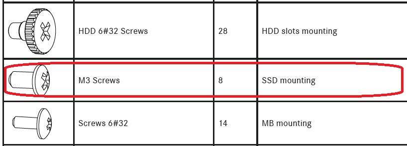

Die kleinen Schrauben mit dem Feingewinde gehen einwandfrei in eine SSD (Befestigung an Unter- oder Oberseite des Einschubs). Ich gehe mal davon aus, dass du die SSD nicht an der Seite des HDD-Einschubs befestigen möchtest.
Zwar vom 900 Pro, müsste aber identisch sein:
zwar ist der thread hier schon relativ alt, aber ich gebe mal meinen senf dazu.
meiner meinung nach hat be quiet einen fatalen fehler in der anleitung. die M3 screws die da als bild abgebildet sind, sind für das motherbaord. und die screws 6#32, die als bild abgebildet sind, sind in wirklichkeit für 2,5er HDD oder SSD.
ich weiß nicht ob die namen richtig beschriftet sind (m3 und 6#32) aber die bilder sind ganz klar falsch. denn wer keine ahnung von schrauben hat (da auch auf den packungen nichts beschriftet ist) wird ganz klar die bilder mit den schrauben vergleichen. es ist aber ein fataler fehler, die dicken schrauben für SSD (die, die im vorherigen post im bildanhang rot markiert wurden) zu nehmen, und die darunter kleineren schrauben für das mainboard.
denn die unteren kleineren schrauben werden im leerlauf am mainbaord sitzen, was dazu führen wird, dass das mainboard zwangsläufig bald einfach aus dem gehäuse fällt und kaputt geht.
deswegen sind auch die vermeintlichen schrauben für die SSD zu groß, weil sie perfekt ins mainboard passen und nicht für 2,5er HDD/SSD geeignet sind, und umgekehrt kleinen schreiben fürs mainboard zu klein und im lerlauf sitzen, und in wirklichkeit für die 2,5er ssd/hdd geeignet sind
hier wurden also entweder die bilder, die bilder und die namen, oder der verwendungszweck vertauscht
