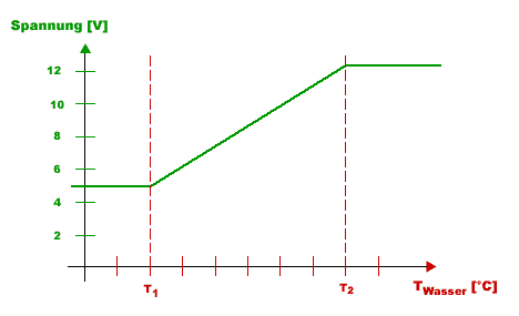

Ich hab das so verstanden, dass er den Luefter nicht kompeltt abschalten will sondern immer auf min. 5V laufen hat und dann zwischen den 5V und der max. Spannung stufenlos regeln will in Abhaengigkeit von der Temperatur.

Ideal wäre die Schaltung, wenn man folgende Parameter variieren könnte:
a) die Basisdrehzahl
b) die Temperatur ab welcher hochgeregelt wird
c) die Temperatur bei welcher die maximale Drehzahl erreicht wird
Außerdem möchte ich nach Möglichkeit keine Spannung verlieren, dh die maximale Leistung soll auch wirklich 12V sein und nicht 10,5 oder 11.
Wie müsste eine solche Schaltung aussehen?
