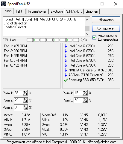

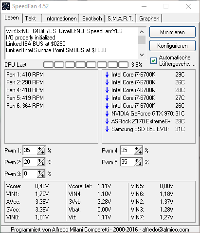

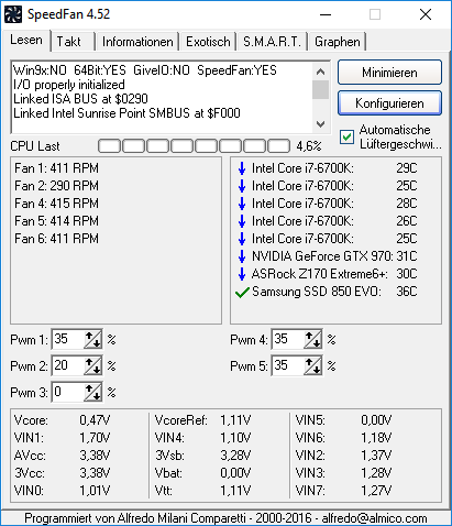

Ich habe nun alle 6x BQ SIW3 14025-HF PWM nun gleichermaßen verbunden, die Drehzahlen gleichen sich um 400-425 ~ 1.175-1.200 RPM an bei jeweils 35-100%. Lediglich die 2x BQ SIW3 12025-LF PWM muss ich nun per UEFI separiert konfigurieren, den deren Noctua NA-SRC7 Low-Noise Adapter ist mitsamt den anderen 5 Stück an den 6x BQ SIW3 14025-HF PWM im Einsatz, und weil die 2x BQ SIW3 12025-LF PWM an dem per SpeedFan nicht steuerbaren AUX3 hängen, der lediglich per ASRock UEFI/AMI SMBIOS und ASRock A-Tuner konfigurierbar ist, immerhin sind sie jetzt 50% schneller unterwegs.
Ich habe jetzt meine Gewissheit: Der CHA_FAN4 (Sys Fan) steht in die Abhängigkeit von CHA_FAN1 (Aux1 Fan), CHA_FAN2 (Aux2 Fan) und CHA_FAN3 (Aux3 Fan). Wie es um CPU_FAN1 (CPU Fan) und CPU_FAN2 (Aux Fan) bestellt ist, weiß ich noch nicht, es sieht aber nicht so aus, als ob diese beiden, welche eine eigenständige Abhängikeit bilden, mit den anderen Headern korrelieren.
Auffällig ist, dass jetzt, wo die CHA_FAN-Header allesamt mehr Leistung zu erbringen haben, dass der CHA_FAN4 (Sys Fan) noch weiter einknickt, sodass am Anlaufen der Lüfter aus dem unbewegten Zustand (Einschaltvorgang des Computers) die beiden daran gekoppelten BQ SIW3 14025-HF PWM mit noch mehr Schwierigkeit zum Rotieren kommen und vor sich herumfiepen.
