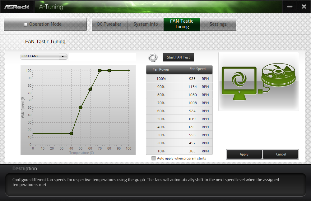

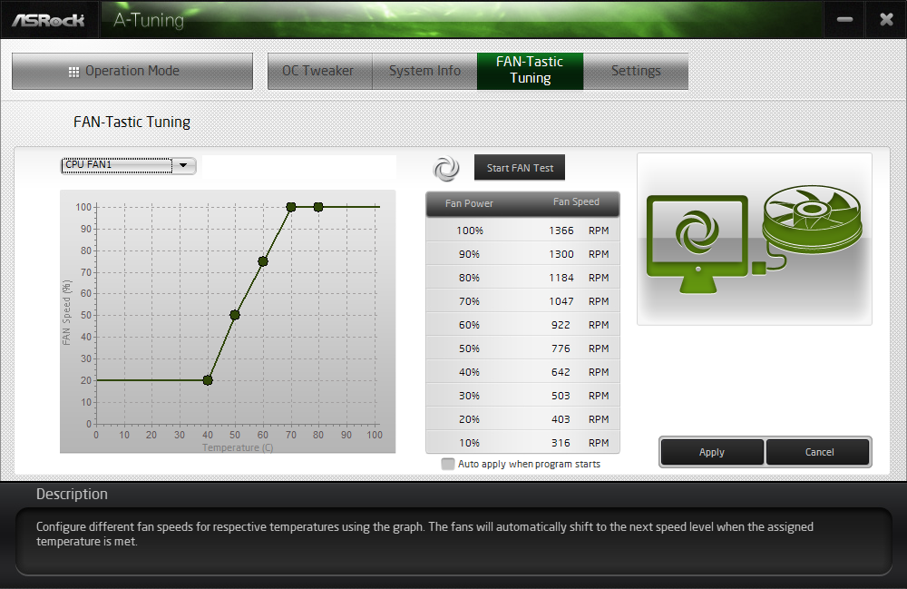

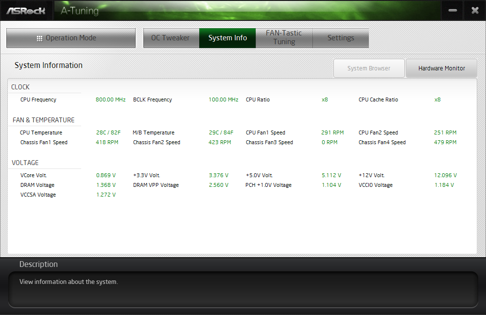

CPU_FAN & CHA_FAN (2).PNG CPU_FAN & CHA_FAN.PNG CPU_FAN1.PNG CPU_FAN2.PNG CHA_FAN1.PNG CHA_FAN2.PNG CHA_FAN4.PNG

Stimmt! Das zeigt sich auch in den Screenshots, die ich oben angehangen habe, da fällt die Drehzahl ab, sodass die maximale nicht erreicht wird. Das zeigt sich aber laut SpeedFan nicht so drastisch.
