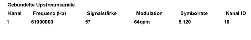

Habe einen Pyur Wlanbox Router der Probleme macht. Er findet nur noch sporadisch den Upstream Kanal.
Auf 2 Bildern habe ich mal wenn der Upstream Kanal gefunden wird die Werte begutachtet. Ist die Signalstärke nicht zu niedrig?

Upstream Signalstärke ist viel zu Hoch
Also die Signalqualität im Downstream ist Bombe (im Vergleich zu meinem Anschluss). Die Signalstärke hingegen ist schlecht, im Upstream richtig schlecht. Mir werden immer 40 bis 50 dBmV im Upstream genannt. Darüber oder darunter gibts regelmäßig Verbindungsprobleme. Ist der Verstärker im Rahmen eines Gewitters abgeraucht, buddelt jemand in der Straße Löcher? Selbst wenn du das Problem eingrenzen kannst, ich würd nen Techniker rufen.

Down sind es glaube 0 +/- 6 ab da müsste es innerhalb von X Tagen entstört werden, Up hatte er hier versucht die 4 Kanäle zwischen 44 und 47 einzupegeln.

Da gibt es unterschiedliche Aussagen, je nachdem im welchen Netz du unterwegs bist. Der letzte Vodafonetechniker bei mir sagte: SNR im Downstream 32 ist gelb, 33 und mehr ist grün. Das Powerlevel sollte nicht unter -6 dBmV liegen, Das Upstream-Powerlevel soll zwischen 40 und 50 dBmV liegen, näher an der 40, als an der 50.
Zu Unitymediazeiten galt hier: Downstream soll 0 sein, oder zwischen -5 und +10 dBmV, wobei das solange egal ist, wie man ein SNR >34 dB hat, ab 32 dB oder weniger ist (wie jetzt auch) mit Problemen zu rechnen. Im Upstream galt Soll ist 46 dB, oder zwischn 43 dB und 50 dB, aber nicht unter 40 oder über 50.
