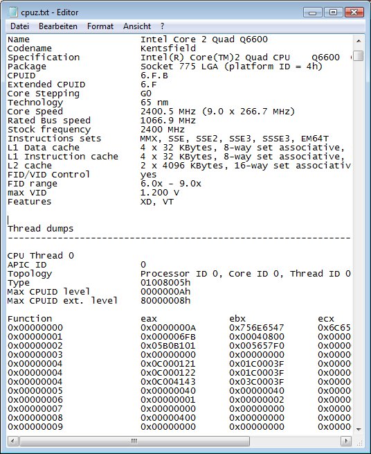

Die VID deiner CPU kannst du unter CPU-Z -> About -> Register Dumps (.txt) überprüfen. Die unterschiedliche Spannungsanzeige zwischen idle und Load liegt zum einen am VDroop und zum anderen an der Stromsparfunktion (EIST & C1E). Deine CPU taktet nämlich im Idle mit 6x266, während unter Last die vollen 2.4GHz, also 9x266 zur Verfügung stehen.
Da CPU-Z unter Last 1.264V anzeigt ist die VID deiner CPU mit 99.99%iger Sicherheit 1.3000V.

Und bei VID steht das:
max VID 1.088V laut CPU-Z
Naja, jetzt kenn ich mich übberhaupt nicht mehr aus :(.
Edit: Bei Version 1.46 steht im Dokument eine VID von 1.2000V.
Mfg number100

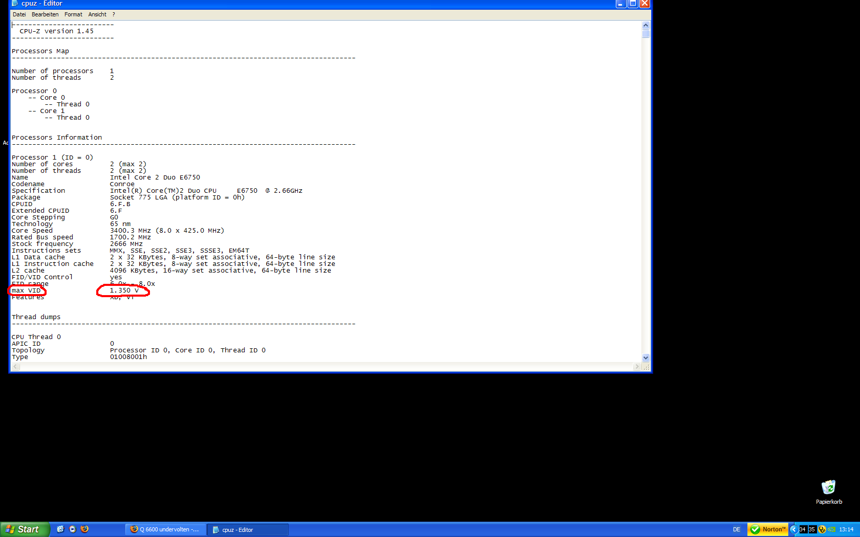

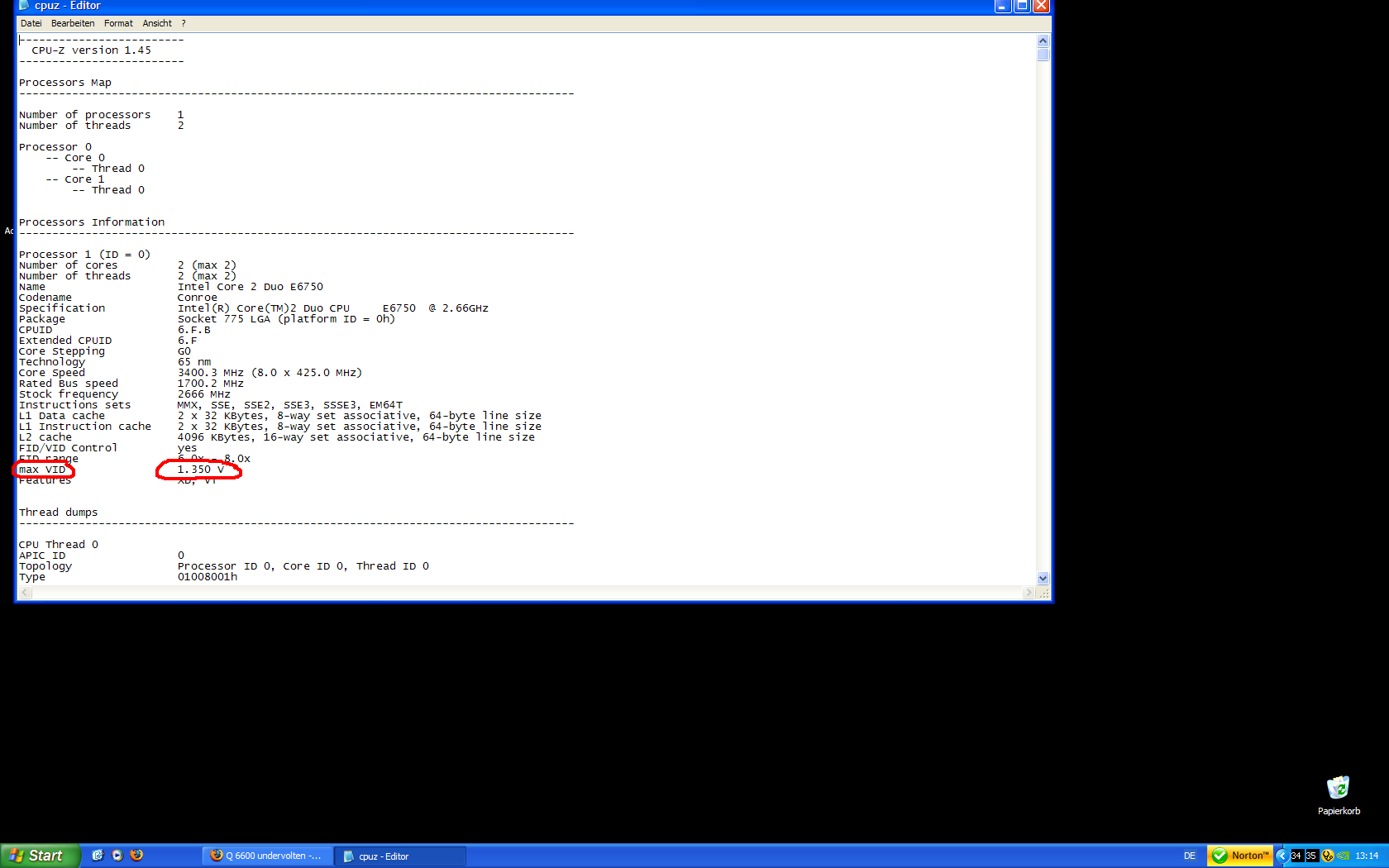

Hast du unter Register Dump nachgeschaut? siehe screen
Edit: Habs zusätzlich markiert

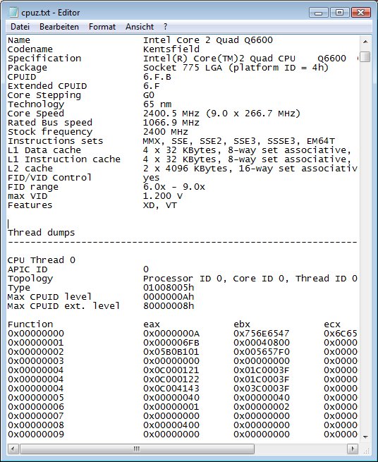

Ja genau da.
Aber was mich wundert bei Version 1.40 steht 1,088V und bei Version 1.46 1,2V.
Version 1.46 zeigt mir andauernd eine Cpu Voltage von 1,264 V an.
Mfg number100
Version 1.40 zeigt die falsche VID an. Poste bitte ein screen von CPU-Z Version 1.46 wie meines. Ferner überprüfe im BIOS unter Hardware Monitor die Vcore Voltage.

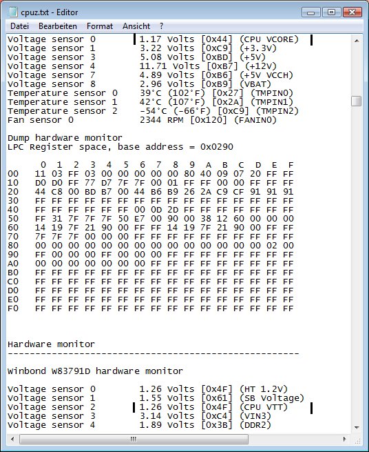

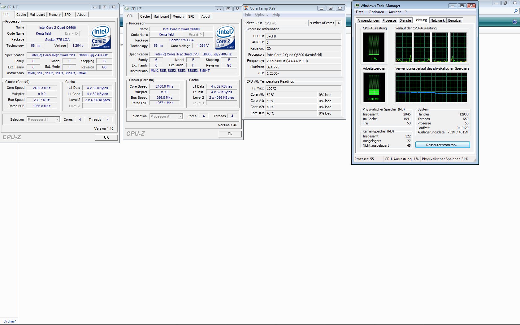

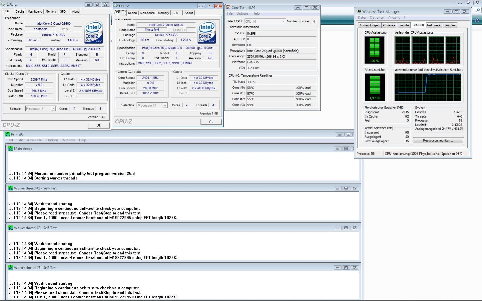

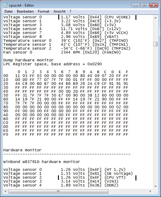

Nur hilft mir dein letzter screen nicht weiter. Ich hatte dich darum gebeten im BIOS unter Hardware Monitor zu überprüfen welche VCore Voltage angezeigt wird. Denn selbst diese max. VID von 1.2V kann ich nicht ganz glauben, zumal CPU-Z sowohl im Idle wie auch unter Last 1.264V anzeigt. Denn wenn du im BIOS alles auf auto stehen hast ist es unmöglich, dass du kein VDroop hast. Selbst mit aktivierter LLC müsste ein kleiner Droop vorhanden sein. Sei es auch nur in der Grösse von 0.01V.

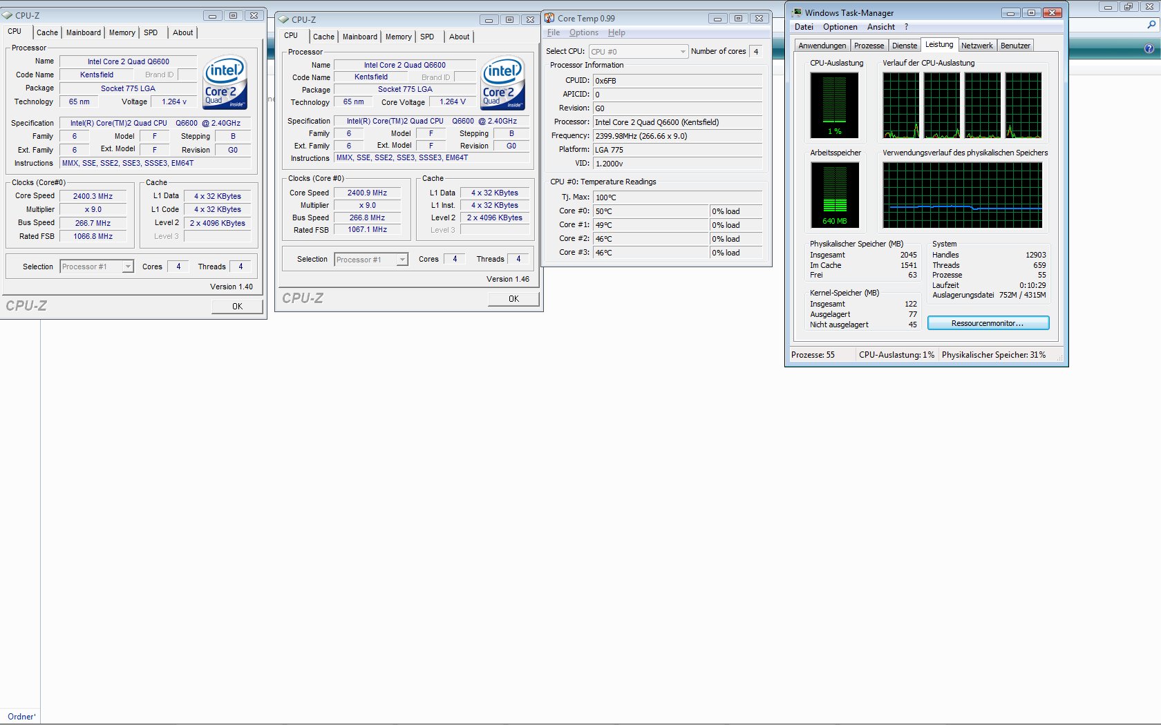

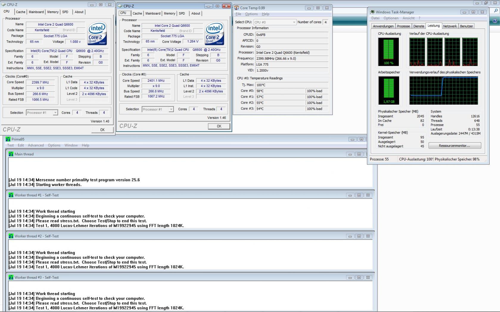

Daher nochmal: schau bitte im BIOS unter Hardware Monitor welcher Wert unter Vcore Voltage angezeigt wird, und poste zusätzlich 'nen screen von CPU-Z im Idle und eines unter Last mit Prime. Andernfalls ist es zumindest für mich nahezu unmöglich die Ursache für diese verschiedenen Angaben herauszufinden.
Im Bios ist die Vcore Voltage bei 1,16V.
Da gibts aber auch noch die Cpu VTT Voltage, die ist bei 1,26V.
Hier die Screens:
Ich kann mir die Ursache für diese 1.088V (Last) und 1.264V (Idle) bei der 1.40 Version nicht erkären. Genauso wenig den Wert von 1.264V bei der Version 1.46. Die im BIOS (unter Hardware Monitor) angezeigte 1.16V deckt sich mit der max. VID von 1.2000V.
