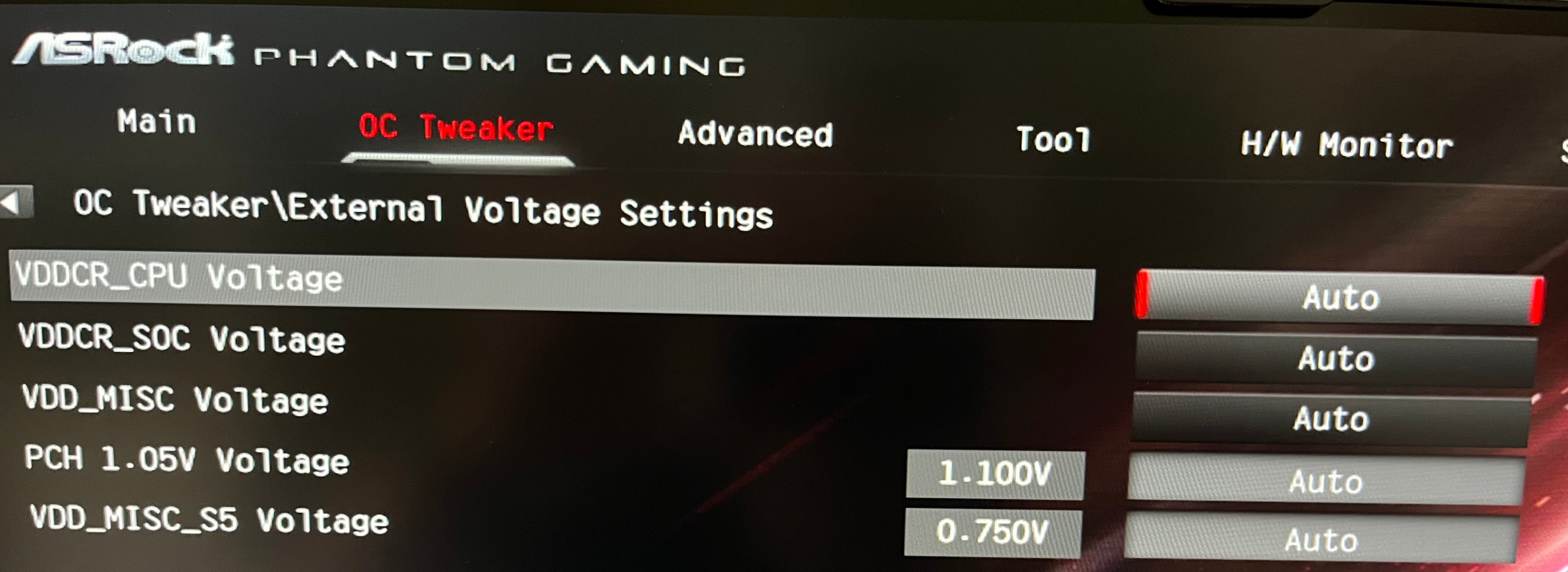

Das effektivste ist daher wohl bei VDDCR_CPU Voltage einen - Offset einzustellen. Das würde bei mir unter OC Tweaker/External Voltage Settings funktionieren. Reicht das?

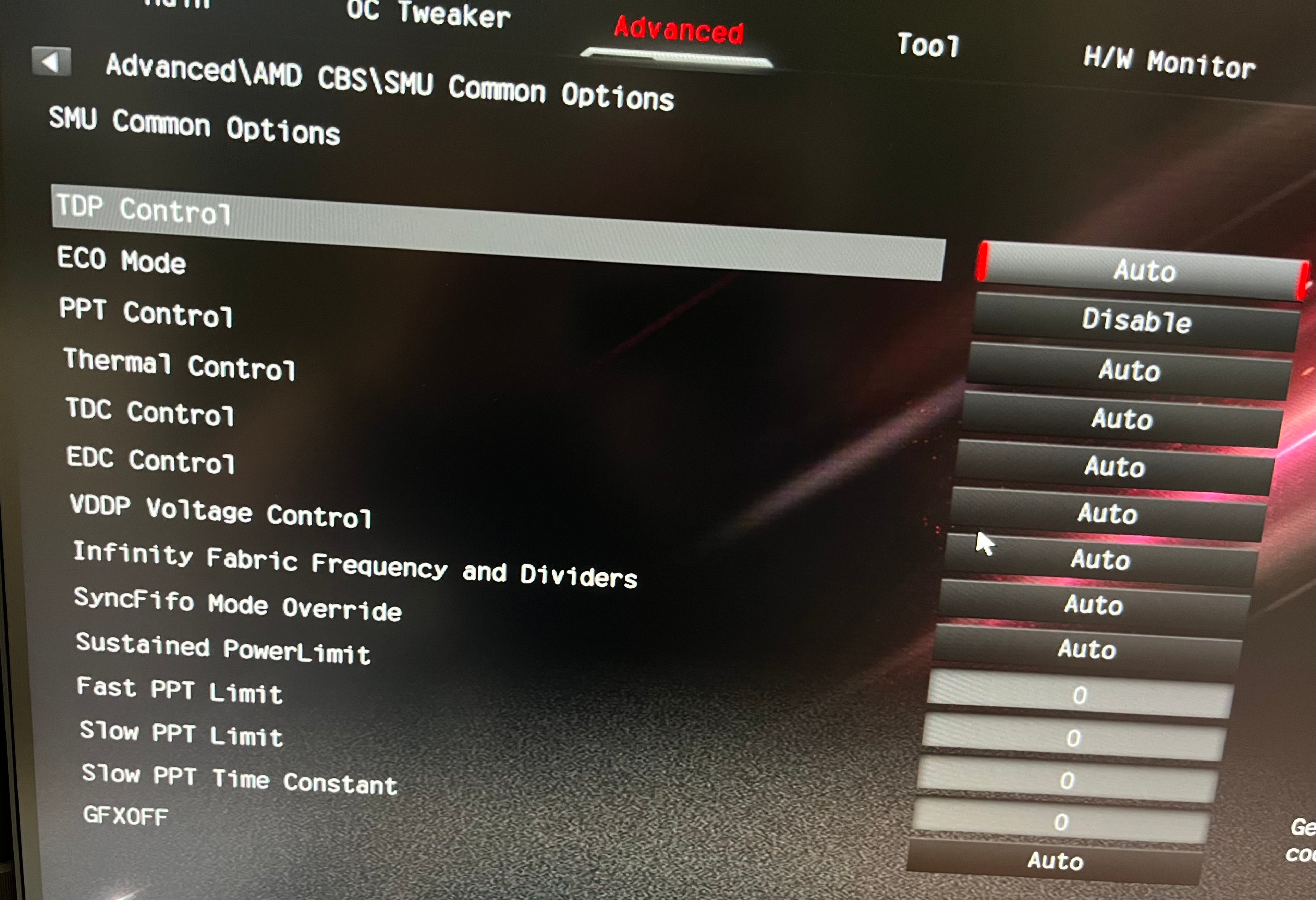

Es wird überall nämlich auch von PPT Control, TDC Control und EDC Control gesprochen und dann blicke ich nicht mehr richtig durch.
Ich habe euch mal Bilder von meinem BIOS angehangen. Wenn ihr mir helfen könnt, freue ich mich sehr.

Ich habe bei VDDCR_CPU mal -100 eingestellt - hat leider keinerlei Auswirkungen auf den Verbrauch/Temperatur. Verstehe nur nicht, warum man diese Werte einstellen kann, wenn überhaupt keine Relevanz? Oder sind das Features eines > A620 Boards und die haben die Spalten nicht ausgenommen?

Habe ich auf Reddit gefunden und bezieht sich genau auf dein Board:
You can enable limited under-volting (maximum -100mV) by disabling the iGPU first, then setting external voltage settings under OC Tweaker. VDDCR_CPU Voltage options wont work while the iGPU is enabled.
[Advanced\AMD PBS\Graphics Features]
HDMI 2.0 Support -> Disabled
[OC Tweaker\External Voltage Settings]
VDDCR_CPU Voltage -> Offset Mode
Offset Voltage (mV) -> -100
I pair this with manual PBO settings for a 7700 non-X:
[Advanced\AMD CBS\SMU Common Options]
ECO Mode -> disabled
PPT Control -> Manual; 80000 (80W)
Thermal Control -> Manual; 85C
TDC/EDC -> Auto
Es geht also schon; aber nur wenn man die iGPU abdreht.
Andernfalls ignoriert das Board deinen -100mV OffSet.

Das klappt tatsächlich, danke! Ich hatte die iGPU bereits deaktiviert. Aber wenn ich die Einstellungen so wähle, wie von dir rausgesucht, sehen die Werte jetzt wie folgt aus:

Bei meinem Board kann man nur Auto oder -100 angeben. Alle anderen Eingaben cancelt er.

Aber an dem PTT auch etwas runterschrauben. Das holt ungemein großen Verbrauch raus.
Muss nur den Sweetspot finden. Ab einem zu geringen PTT schaltet er die Mhz nicht mehr hoch.
