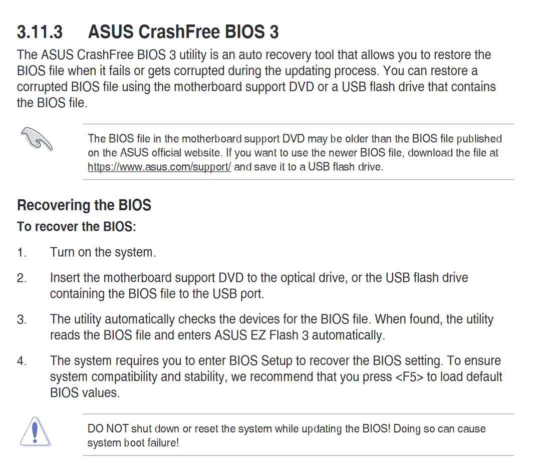

Und BIOS-Update von USB-Stick dürfte mit großer Sicherheit auch so funktionieren. Stichwort Crashfree-BIOS.
https://dlcdnets.asus.com/pub/ASUS/...0-PLUS/E15235_TUF_GAMING_X570-PLUS_UM_WEB.pdf
Die Datei muss dafür aber einen besonderen Namen haben - dazu diese BIOSRenamer-Anwendung ausführen, so dass das BIOS diesen Namen trägt: TGX570P.CAP
Leider nicht. Das Crash Free Bios beim TUF Plus ist kein klassisches Flash Button Ding. Das braucht eine CPU. Hier wird ein bestimmter Teil im Chip nie überschrieben, sodass diese Grundfunktion (mit CPU) immer funktioniert. Das hilft jedoch nicht bei fehlendem Microcode.
