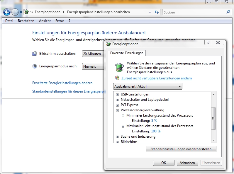

Schon mal in die einstellungen der Energieoptionen reingeschaut?

Ich hab die Einstellung in den Energiepotionen auf Energeisparmodus gestellt...
deswegen die 1,6Ghz...
habs nu auf Ausbalanciert... nun läufts wieder ...
Danke an alle und großen Dank an Platinumus
