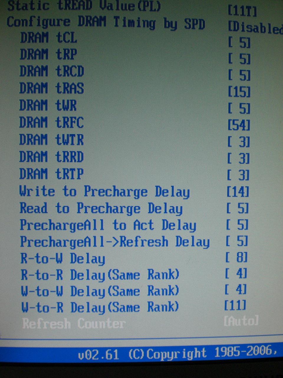

Ich habe das PL mit 10,11,12 versucht. Auch statt 5-5-5-15 habe ich 6-6-6-18 probiert, nix. Einmal habe ich sie mit 500Mhz geschafft zu starten, das war mti 2,6V. Und auf dem Asus liefen sie perfekt. Hab das neueste BIOS drauf. Vielleicht mal ein anderes (älteres) Probieren?
