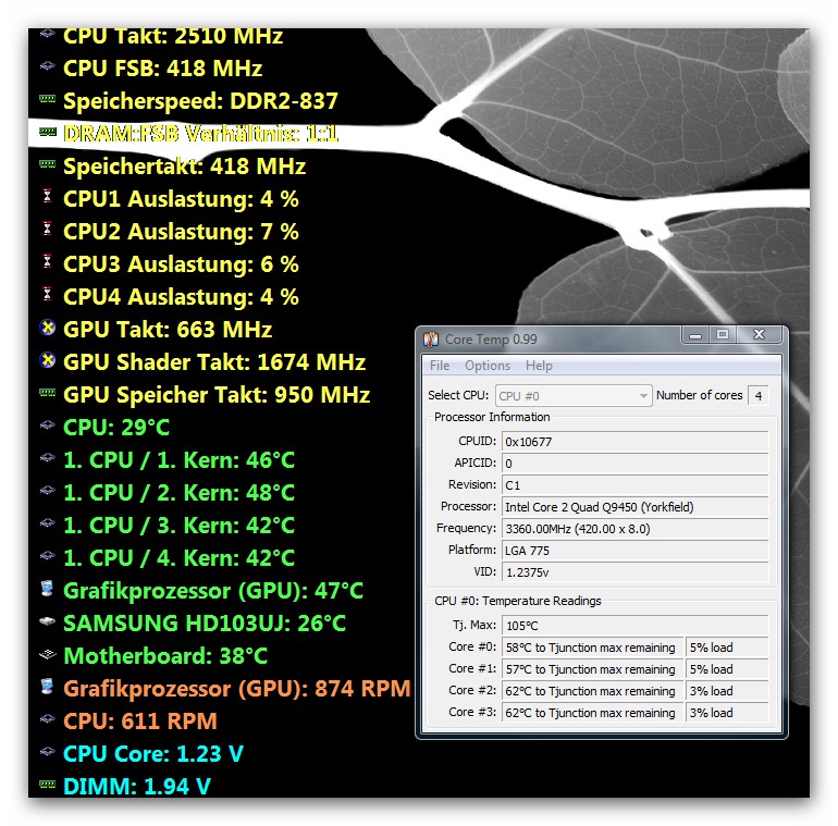

Hört sich für mich normal an, die Temp's hab ich auch im Idle Zustand in den Core's.
Aber die ausgelesene CPU Temp liegt bei 28-30°.
Auch ist genug Differenz zu TJ Max wie zu sehen.

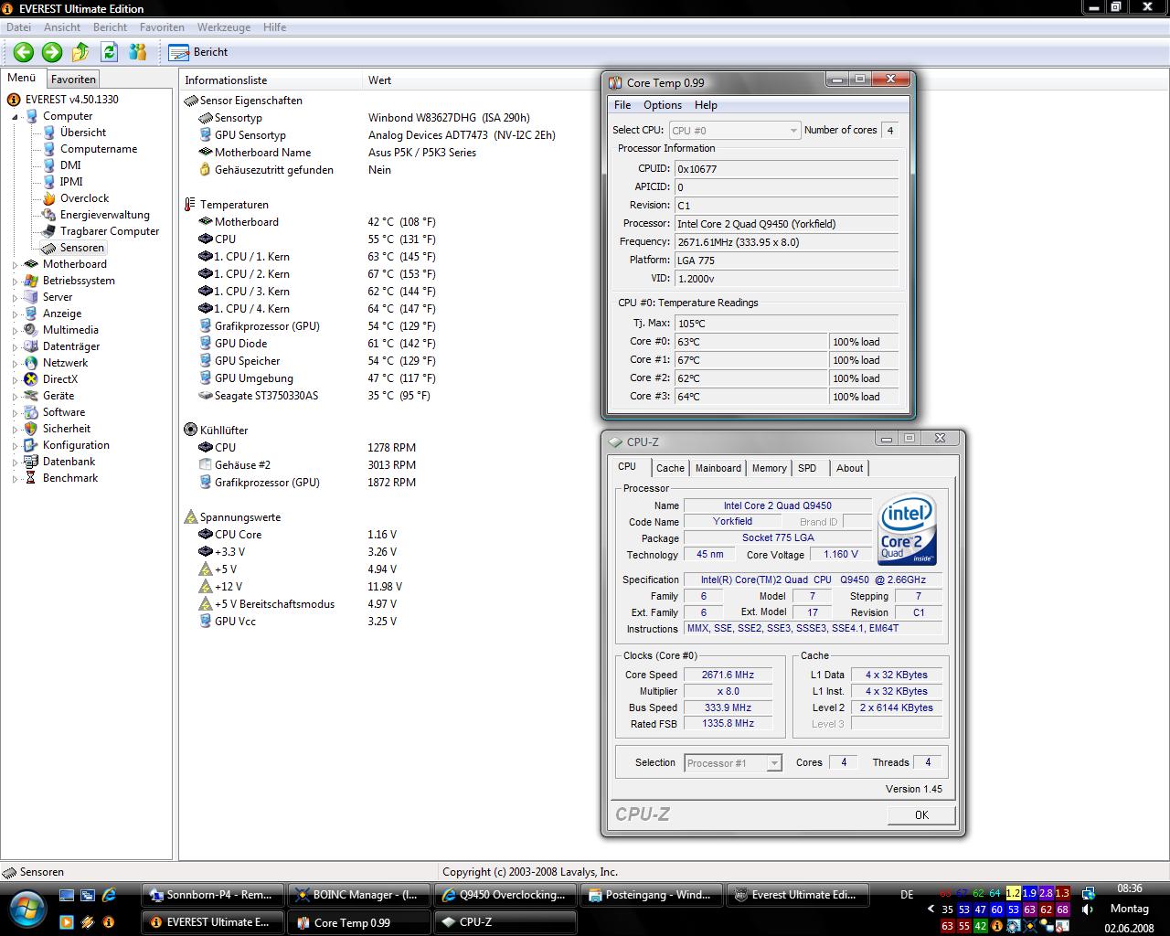

Also ist die bei core temp angezeigte Temperatur viel zu hoch? oder wie darf ich das verstehen.
Im Anhang befindet sich ein Screen unter 100 % Volllast mit Boinc.
Dazu die Programme Everest ultimate, coretemp und cpu-z mit den Infos.
Muss ich mir jetzt Sorgen machen und die CPU ausbauen, bzw. die Wärmepaste kontrollieren usw. oder ist alles noch im grünen Bereich?

Ichbinsokluk du hast ein DeltaT von 38, dass sind 10mehr als bei mir.
Was also schon sehr gut ist.
