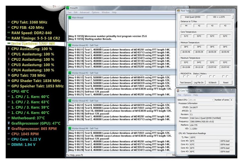

Ich dachte, dass der TJmax immer auf 105 °C liegt und da die CPU's unterschiedliche maximal Temperaturen verarbeiten können, hatte ich Angst um meine CPU ;)
Bei Intel's Processorfinder íst für meinen Q9450 eine Maximaltemperatur von 71,5 °C angegeben, an welcher ich ja schon anscheinend nah dran bin. Und in den ganzen OC Threads stehtfolgende Formel:
Temperaturmaximum (von Intels Processor finder) - 10 °C = Maximale Temperatur beim OC
Und ich wäre mit meinen 68-69 °C unter Volllast ja schon über der OC Grenze. Deshalb frage ich euch die Löcher in den Bauch ;)
Bezüglich Intels Processorfinder und die darin festgehaltene Maximaltemperatur, sollte der Beitrag von cyberpepi (:schluck:) für Aufklärung sorgen:
https://www.computerbase.de/forum/threads/real-temp-oder-core-temp-welche-messung-stimmt.421504/#post-4254529
Da bei dir die Sensoren vernünftig ausgelesen werden (bei meinem E8400 ist das nicht der Fall), lass dir - wie von --Nas-- bereits erwähnt - die Delta-Werte anzeigen und bleib 20°C - 25°C von der Tj.Max entfernt. Zurzeit bist du laut deinem screen satte 38°C entfernt. Passt also.
