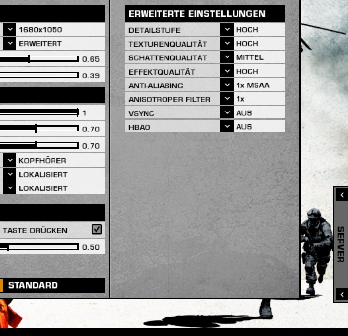

DX10 steht drinn,
ich habe grade mal ein bischen gemessen...
Hier die FPS aus dem Fraps Benchmark(1 Zeile = 1 Sekunde) und das GPU-Z logfile und ein screen von den einstellungen unter DX10.
Das ganze habe ich wärend des ersten Levels nach dem Prolog, gleich zu annfang bei den Wohnhäusern aufgenommen, zwischen durch in deckung gewesen, sprich, es war nur ne wand und n fenster zu sehen etc.
achja, der prozessor war im ladescreen 100%, dannach nur noch 60%-80% ausgelastet, die GPU auslastung ist ein witz
und mal ehrlich, bei den frame raten macht multiplayer mal garkeinen spaß

dann stell´ doch mal dx11 ein...
In deiner GPUZ file steht das du nur 25 % Auslastung hast. Spiel doch bitte mal ne Runde und lade dann die file hoch. Bei log to file und conti.... häkchen nicht vergessen.
Und der q9550 ist sicherlich kein Flaschenhals;)

Ich hab das Log von gpu-z laufen lassen wärend ich gespielt habe, wenn du dir das mal genauer anschaust, siehst du das die auslastung nen maximalwert von 63% (glaube ich) hatte wärend diesen etwa 70 sekunden spielzeit
Hast du mal den Ressourcenmonitor laufen lassen und geguckt was die Cpu durchschnittlich und was an Spitzenwerten erreicht. Wäre ja mal ganz interessant
