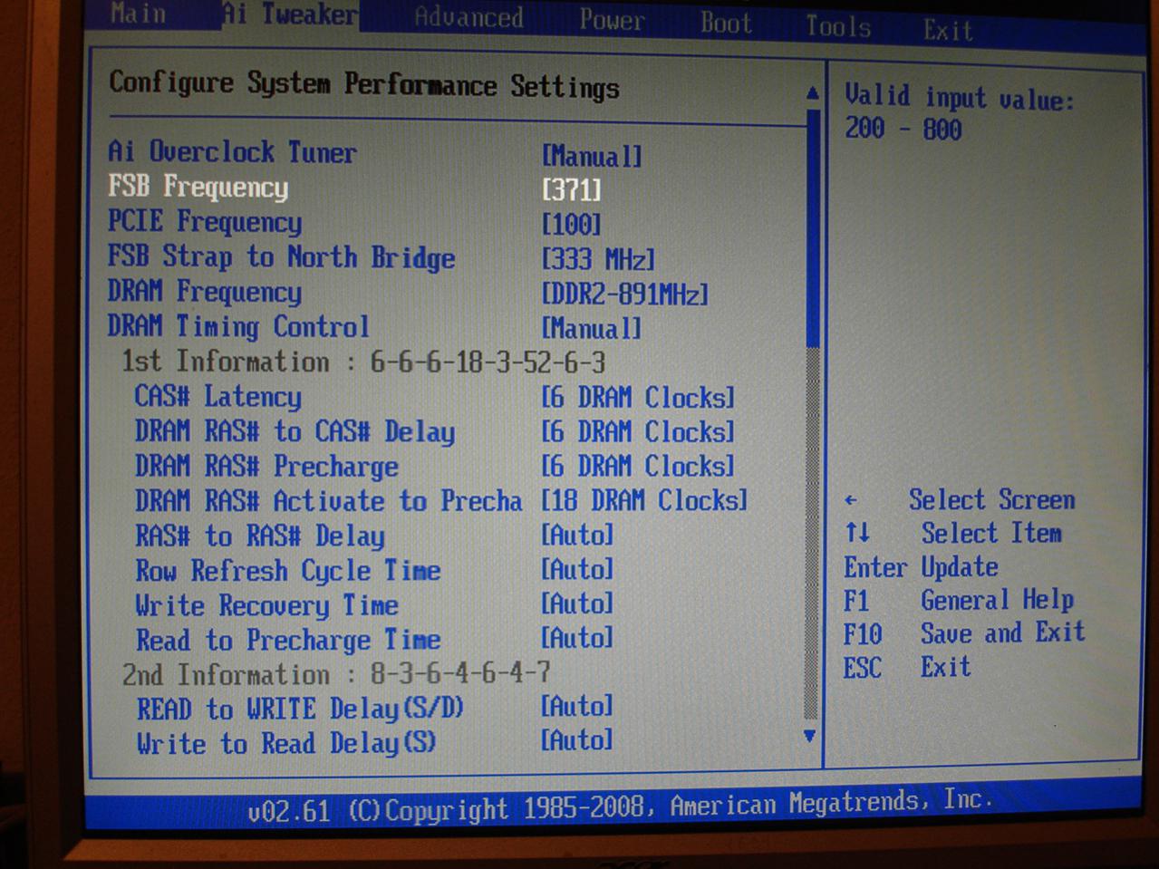

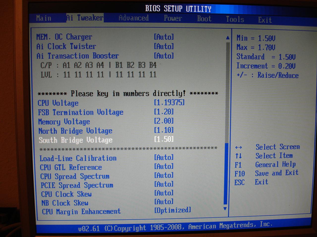

Hallo leute bräuchte dringend mal hilfe hier
Hab hier folgendes System
asus p5qse-plus
q9550 E0
Team Xtreem 1066 mhz 6-6-6-18
enermax 625w
sapphire 4870 1gb
airtic freezer pro

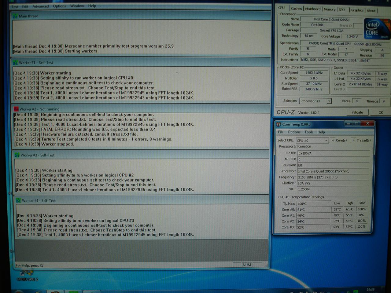

auf den folgenden Bildern sind die einstellungen im BIOS zu sehen ist aber irgentetwas faul da er bei Prime 95 large ffts test bei worker 2 sofort mit fatal error antwortet
vieleicht kann will jemand helfen DANKE

Solange bis es läuft in den kleins möglichen schritten, ich weiß aber atm. net die max vid für den 9550, aber ich sage mal, wenns die 1,4V erreicht aufhören..
also max. bis 1,35V (max V laut Intel Spez.) musste mal testen
Hallo und guten Abend!
Sehr seltsam daß ein 9550er im E0-Stepping so störrisch ist...
Bei einem FSB von 370 ergibt daß ja nur knappe 3,15 GHz...
Setz doch mal die FSB-Strap auf 333 MHz und die LoadLine Calibration auf Enabled.
So läufts zumindest bei meinem Q9550, momentan mit 3,4 GHz und 1,15 Volt..
Viel Glück!
Grüße
Marky

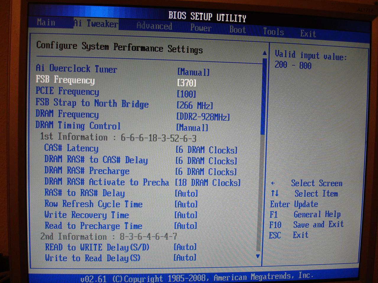

ok probier ich gleich aus
danke vorerst
hätte es soeben probiert die antwort im bild ....
ich bin am verzweifeln

Geh mal davon aus das es mit den 1,15V nicht laufen wird. Du wirst die VCore weiter anheben müssen, um deine CPU stabil zu bekommen!
Weiterhin solltest du diverse Settings, wie z.B. den Strap auf 333MHz, anpassen.
Die CPU GTL Reference kannst du auf 0.630 und die vNB, wie auch die VTTv, auf 1,26V setzen. Dann nach und nach die VCore erhöhen.

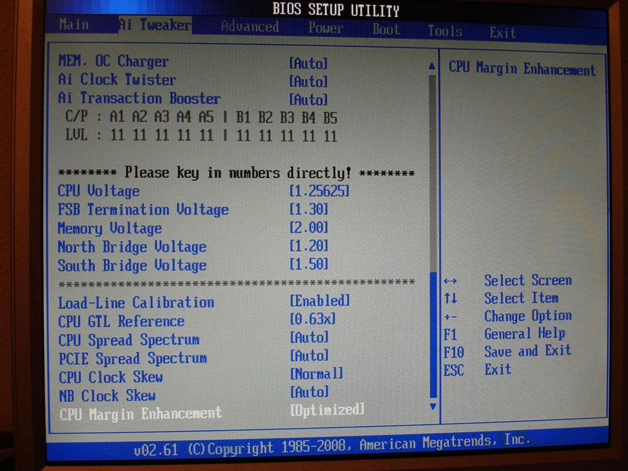

ich habe inzwischen 1,25Vcore eingestellt
Strap sorry hab zwar schon einige oc anleitungen etc. gelesen aber mom steh ich auf dem Schlauch wo finde ich das
Bitte geduld mit anfängern :)
Ok Danke habe jetzt alles so geändert siehe Bilder
steigt aber immer noch kurz nach dem start von Prime aus .... Vcore ist 1,25 erhöhe ich dann jetz nochmal ein bisschen

Setz mal NB Clock Skew noch auf Normal und pass die VTTv auf die vNB an, sprich beides auf 1,26V.
Gruß
