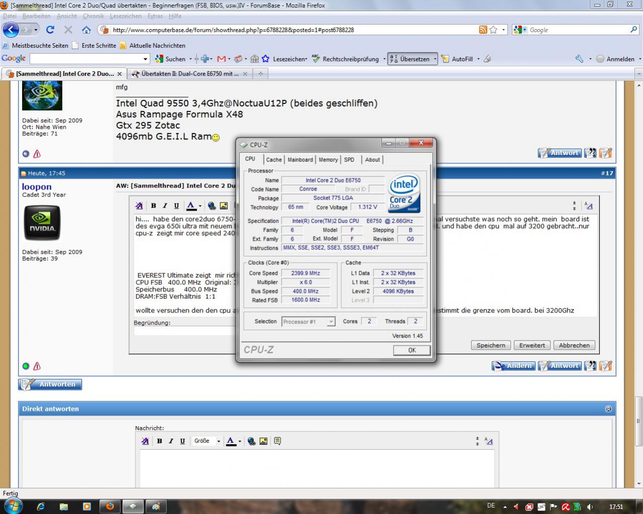

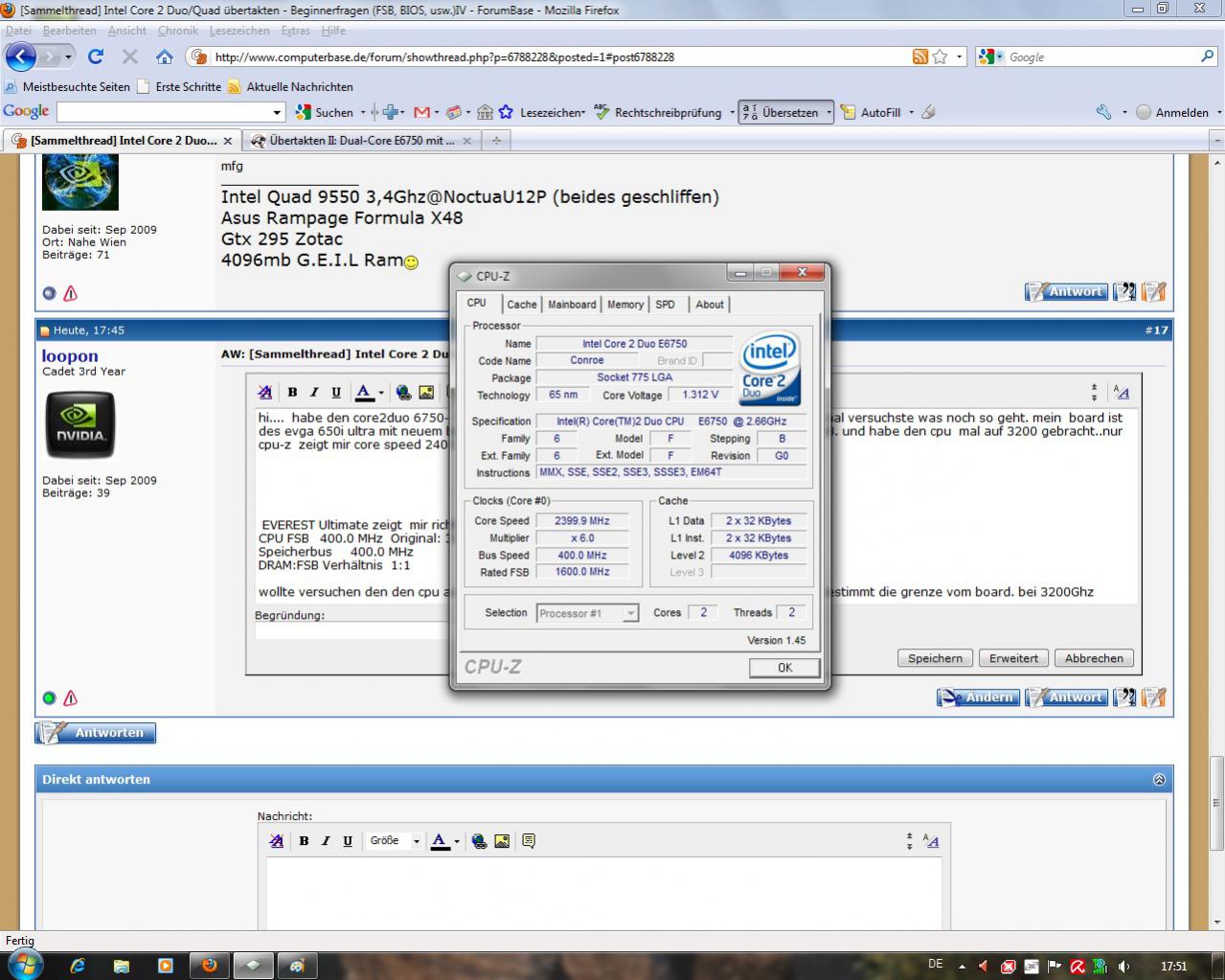

hi.... habe den core2duo 6750- hatte vor wochen den auf 3000 läuft super ..nun dachte ich mal versuchste was noch so geht. mein board ist des evga 650i ultra mit neuem bios drauf P05. mein speicher ist a-data 800DDR2 extreme 6GB. und habe den cpu mal auf 3200 gebracht..nur cpu-z zeigt mir core speed 2400 an????? warum auch immer...
EVEREST Ultimate zeigt mir richtig 3200 cpu speed an.
cpu-z
CPU FSB 400.0 MHz Original: 333 MHz
Speicherbus 400.0 MHz
DRAM:FSB Verhältnis 1:1
wollte versuchen den den cpu auf 3400 zu OC's mit vcore1,400 aber will nicht so ganz. ist bestimmt die grenze vom board. bei 3200Ghz
Mal mit Prime getestet?
Kennst du dich überhaupt mir Prime aus?
In wie weit hast du dich schon informiert damit ich weiß wo ich anfangen kann?^^
ja mit Prime95 hatte ich den test gemacht.. bei 3200Ghz habe des 30 min laufen lassen war alles oki.
Und welchen Test hast du 30 Minuten laufen lassen,weil 30 Minuten sagen mal mich so viel aus,sind ein grober anhalts Punkt mehr aber auch nicht 3-4 Std sollte jeder Test mindestens laufen,der Custom sogar 10 std.
Also welchen Test hattest du den am laufen Prime Small,large,oder Custom?
