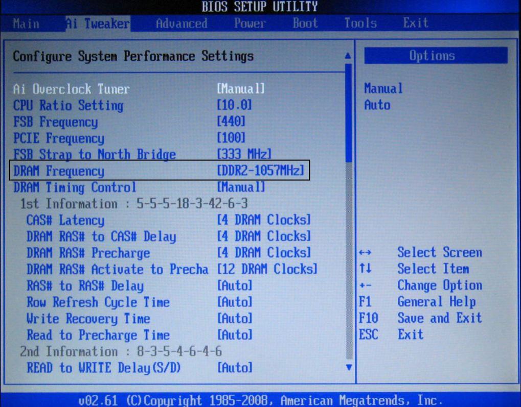

@ Kuprah
Ist zwar schon eine weile her daß ich ein ASUS S775 Board hatte, (P35) aber Du stellst dort soweit ich weiß den Speichertakt direkt ein bzw kannst an der Stelle wo der RAM-Takt angezeigt wird auswählen mit welchem Takt der RAM betrieben werden soll.

exakt ... da der TE ein nForce board nutz, kann er seinen ram auch im unlinked/unsync-modus betreiben.
bedeutet ... du kannst selber den ramtakt fixieren ... bspw. 667 / 800 / 850-1000MHz etc im bios einstellen.
der ramtakt wird somit nicht per teiler mit dem FSB "gekoppelt."
