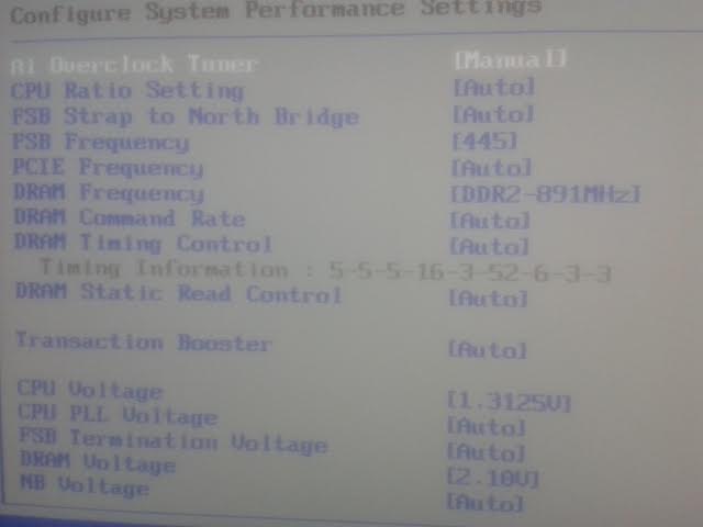

#Edit habe die Spannung angehoben und Prime #2 kann losgehen.

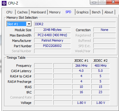

cpu2.png Warum laufen die RAM-Riegel mit 1,8 V ? Ich hatte sie im Bios auf 2,1V gestellt ...:rolleyes:

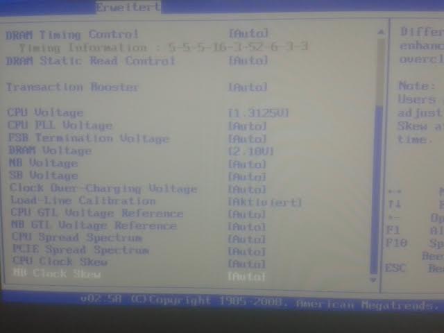

Falls du im Bios etwas mit LLC siehst, dann würde ich das aktivieren. Das sorgt dafür dass eine kleine Spannung wie 1.26V unter Last auch bei 1.26V bleibt und nicht runter geht. Sonst wenn du im Bios eine Spannung einstellst, geht diese unter Last in Windows recht weit nach unten (unter CPU-Z einsehbar).
Der Tipp ist bis etwa 1.35V anwendbar. Alles darüber hinaus sollte man LLC nicht mehr benutzen, da es der CPU nicht gut tun könnte. LLC macht das OC allerdings sehr viel einfacher ohne das Gefühl zu bekommen, wahnsinnig hohe Spannungen zu fahren.
Edit: Zum Speicher: Du bist im SPD Tab auf dem Screenshot und da steht nur mit welchen Timings und Spannung der RAM als sozusagen Standard benutzt. In CPU-Z sieht man die Spannung des RAMs nicht. 2.1V wird schon anliegen wenn du das eingestellt hast im Bios.

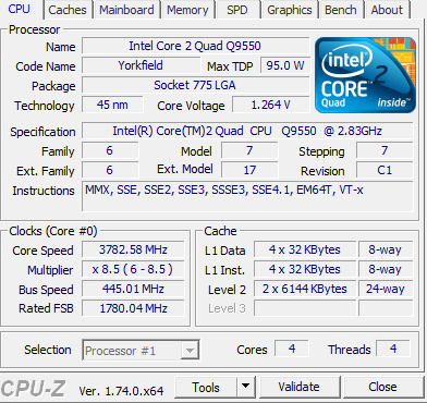

Danke für den Tipp ! LLC ist jetzt aktiviert. Ich hab die Spannung auf 1,3125 V gesetzt jedoch läuft die CPU laut CPU-Z mit 1,28 V ist das auch ein Anzeigefehler ? Oh das es bei der RAM so ist wusste ich auch nicht. Gibt es noch Einstellungen die ich benutzen kann ? Es läuft schon wesentlich besser :freaky:

Lade dir mal hwinfo herunter.
Du solltest für mehr oc die pll Spannung fixen und schauen wieviel Saft die Northbrige bekommt.
Pll sollte wenn ich die grauen Zellen befrage nicht höher als 1,9 sein.
Je nach boardhersteller bei der northbridge nicht mehr wie 1,3v, Temperatur im Auge behalten.
Die können gerne mal 110grad erreichen, sollten aber unter Last bei 90 liegen und passiv ohne Last bei ca 70.
