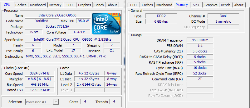

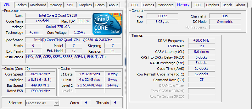

ich habe meine alte Kiste übertaktet, jedoch scheint es ein Problem zu geben. Im Anhang befinden sich die Bilder von CPU-Z-Aufzeichnungen. Das System läuft soweit stabil, jedoch gibt es alle 5-10 sek. ein 'Backdown' der Leistung. Die gewünschten 3,4 Ghz. werden erreicht, jedoch wird die Geschwindigkeit automatisch nach 5 Sekunden für 2-3 Sekunden auf 2,4 Ghz gedrosselt. Was muss ich ändern? Ich hab mir einige Guides durchgelesen und will nicht hier nichts überstürzen.

Wenn du mit Prime die CPU voll auslastest geht der Takt trotzdem zurück?
so jetzt dürfte es klappen.
Speedstep ist noch aktiviert. Sieht man daran dass der Multiplier in Screen 1 höher ist als bei Screen 2.
Würd ich auch so lassen, was bringt es dir wenn die CPU im Idle voll taktet? Nur etwas mehr Stromverbrauch und Hitzeentwicklung
Starte mal einen CPU Stresstest und der Takt bleibt oben
Mein Multiplier ist nicht konstant, variiert zwischen 6- 8,5, ich starte 'n Stresstest.
Ja wegen Speedstep. Diese Funktion reduziert im idle den CPU Multiplier um unnötigen Stromverbrauch, Hitzeentwicklung und eventuelle Erhöhung der Lautstärke des CPU Kühlers zu vermeiden
Meine CPU schwankt auch von 800MHz bis 4,2GHz je nach Kernauslastung und das ist auch gut so. Ansonsten würde die CPU ja wie vor 15 Jahren sinnloserweise immer voll takten. Solange bei Last dauerhaft der hohe Takt anliegt hat man sein Ziel erreicht.
Alles klar, ich hatte CPU-Z nicht vor Augen während ich Aida laufen ließ. Jetzt taktet sie auch mit dem gewünschten Wert @3,4 Ghz. Danke für die Info's. Wieder etwas neues dazugelernt :rolleyes:
