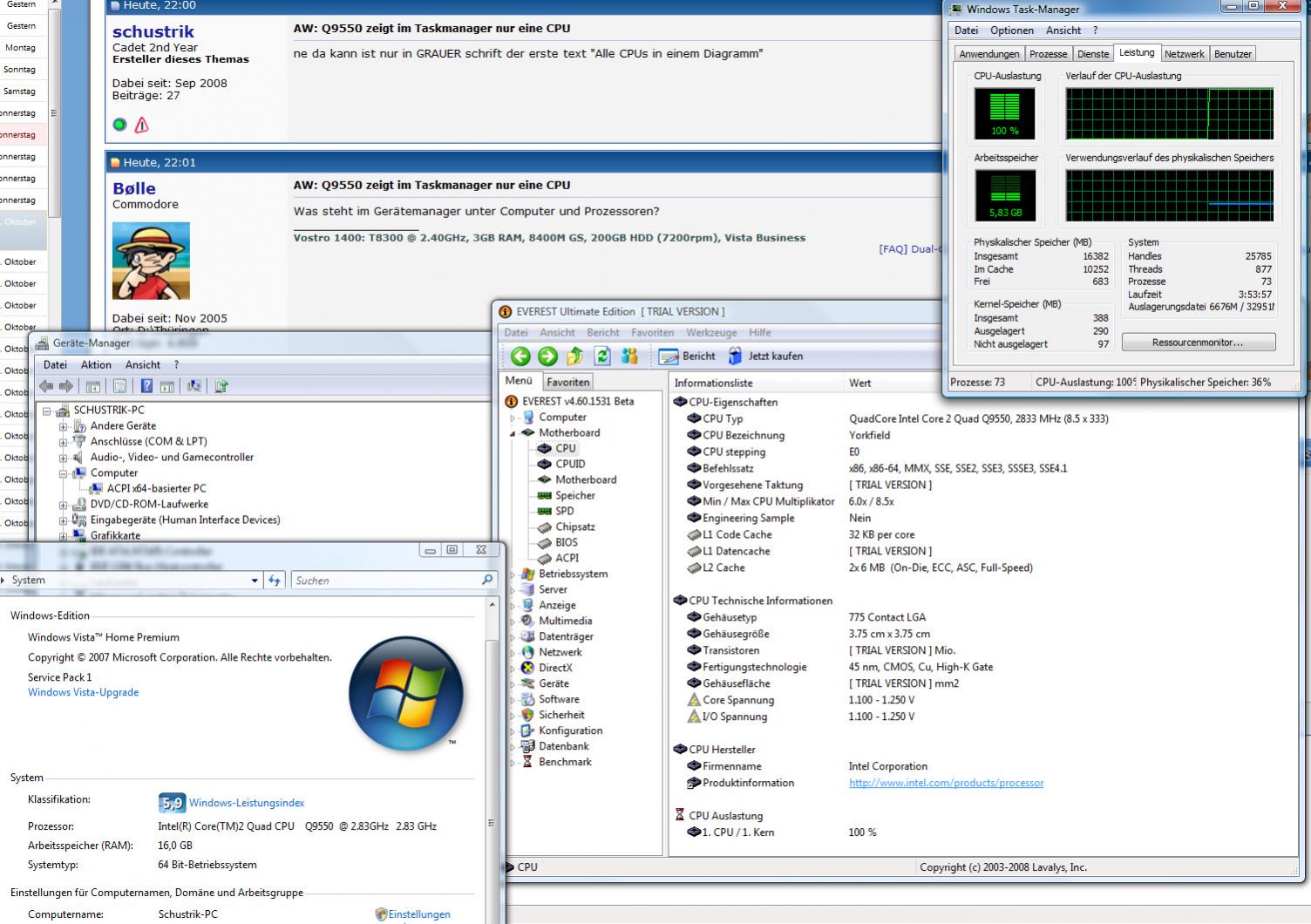

Jetzt habe ich herausgefunden das er nur auf einer CPU Läuft, sprich im Taskmanager wird nur ein CPU Kern angezegt!!!
WIe kann ich es auf 4 umstellen hat jemand eine lösung?
Achja Habe Vista 64 BIT Home Premium
Danke

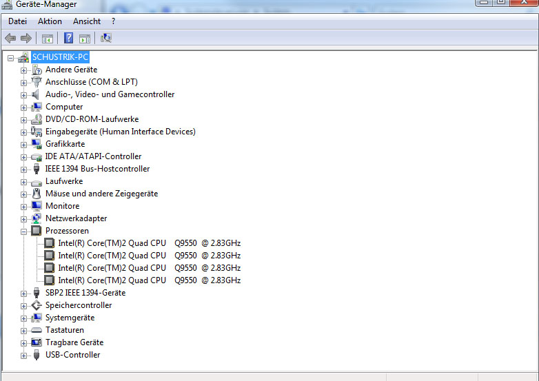

Werden im Gerätemanager vier CPUs angezeigt?
Ist diese Option im Taskmanager aktiv?
ne da kann ist nur in GRAUER schrift der erste text "Alle CPUs in einem Diagramm"

der kern ist zu 100% ausgelastet weil ich gerade mit Ligtroom Fotos exportiere......
ich konnte mal am anfang wo ich den PC neu Installiert hatte im Taskmanager zu jedem Program eine CPU zuweisen jetzt aber nicht, warum weis ich nicht?!?1
Wie funktioniert ein Bios Update? auf de rhestellerseite danach suchen??
UnterEverest wird aber unter Temperatur Sensoren alle 4 Kerne angezeigt und auch ihre Temperatur!

Wieviele CPU's werden im gerätemanager angezeigt ?
Evtl. mal dort den treiber deinstallieren und neu starten ..

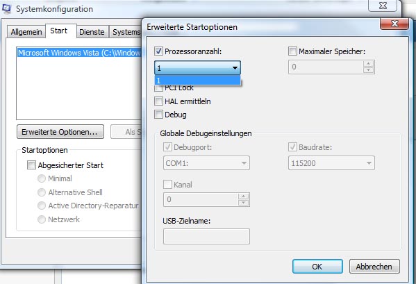

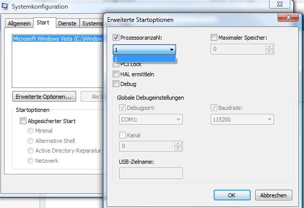

Schau mal in der "msconfig.exe" unter "Start - Erweiterte Optionen" ob du da die Prozessoranzahl manuell einstellen kannst.
