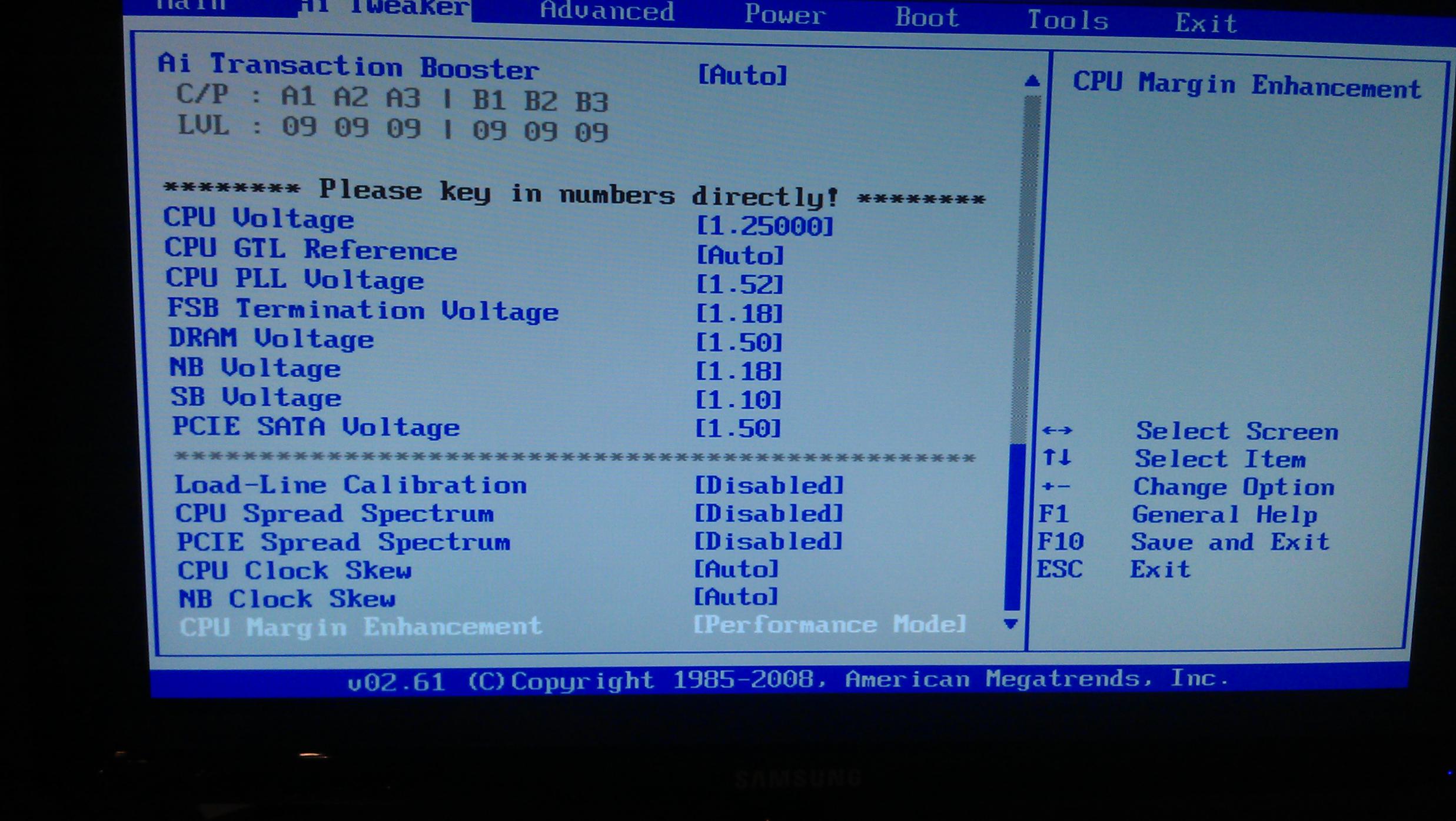

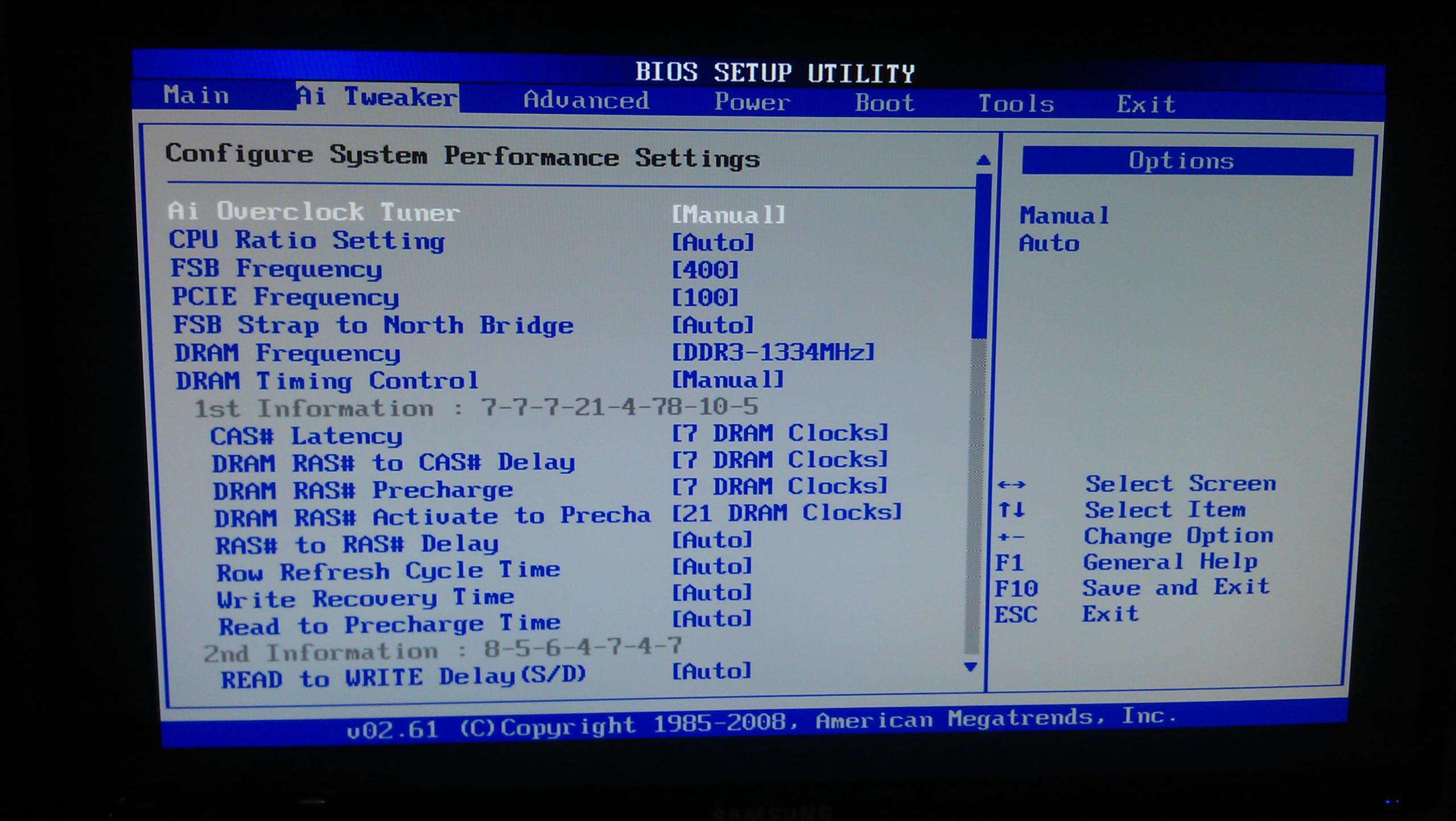

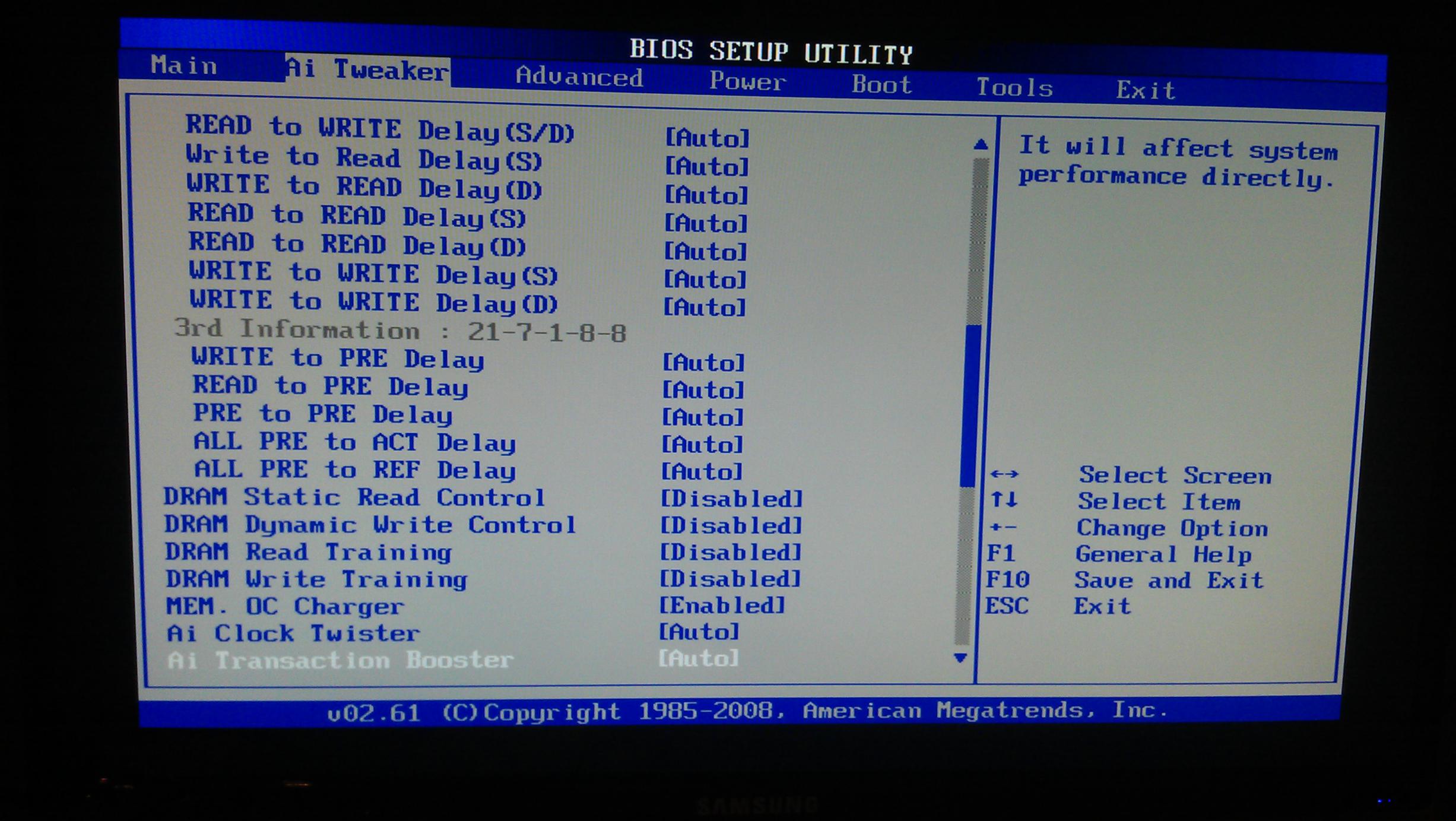

hier ein screenshot
Also die Einstellung Fsb-Strap hängt mit den Timings der NB zusammen, sprich der 333 hat schärfere Timings als der 400er. Somit ist hier bei dieser Einstellung der niedrigere der Leistungsstärkere. Aber allerdings kann durch einen zu niedrigen Strap ein stabiles übertakten zu nichte gemacht werden. Das musst du also ausprobieren mit welchem Strap dein PC stabil läuft. Wenn du ein Fsb von 400 fährst sollte der 333er noch gehen, aber ab einem Fsb von 450+ würde ich definitiv den 400 wählen!

hat noch wer verbesserungsvorschläge für mich (bilder oben)

also hab jetzt versucht ram und fsb strap zu optimieren
läuft aber mit keiner einstellung
nur so wie oben auf den bildern
hat jemand eine ahnung wieso
