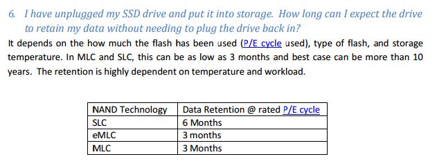

In einem Dell-FAQ von Oktober 2011 steht etwas von 3 Monate bis 10 Jahre. Abhängig davon bei welcher Temperatur die SSD gelagert wird, dem aktuellem Verschleiß und welcher NAND-Speicher verwendet wird.
3 Monate bei 40°C Lagertemperatur sieht die JESD218 für Enterprise SSDs vor, aber dies sind eben nur Mindestwerte, von daher ist die Angaben bei Dell korrekt. Ob die Hersteller die Vorgaben der JEDEC einhalten, ist natürlich immer Sache des jeweiligen Herstellers, bei den NAND Herstellern habe ich da weniger Sorgen als bei anderen Anbietern.
