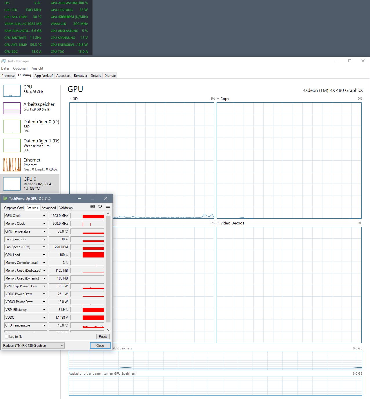

Okay, also bei mir war der Taskmanager auch absolut unauffällig, ich habe es dann eigentlich nur in GPU-Z gesehen, Da war die Grafikkarte auf 100 % Auslastung dauerhaft, obwohl ich ja gar nicht gezockt habe.
@Zueroc Im Taskmanger gibt es ein GPU Reiter inkl. °C-Angabe

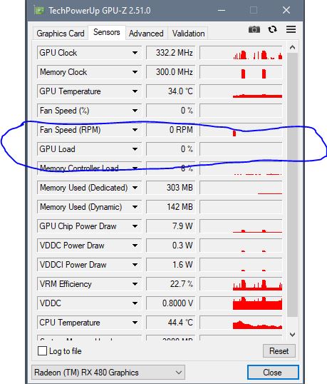

Ich möchte nochmal kurz darstellen, wie sich das bei mir äußert und das ich die Auslastung der GPU z.B. im Taskmanager nicht angezeigt bekomme, obwohl in GPU-Z 100 % angezeigt werden und der Lüfter ebenfalls dreht.
Wenn ich dann den Rechner neu starte, und ich dann GPU-Z öffne, ist die GPU wieder unausgelastet und der Lüfter dreht ebenfalls nicht.
Aber wie gesagt, das Phänomen tritt bei mir nur auf, nachdem ich gezockt habe, dann taktet die Grafikkarte irgendwie nicht mehr runter wenn ich das Spiel beende.

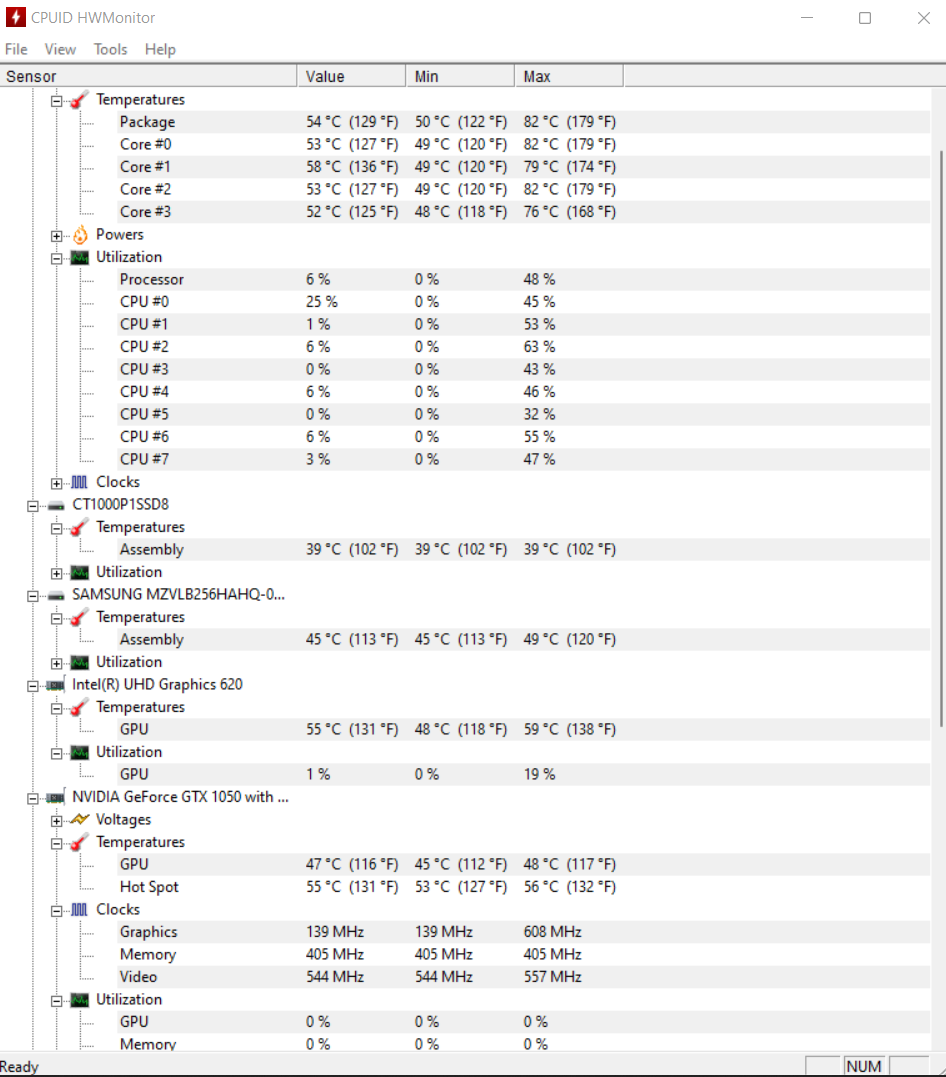

nein, konnte das Problem nicht lösen. Habe GPU-Z mal laufen lassen, das zeigt bei meiner Nvidia 0% Auslastung und 46 Grad an. Auch die integrierte Intel 620 ist nur minimalst ausgelastet.
Habe HWMonitor auch mal laufen lassen, sieht soweit auch alles normal aus, also aus meiner Laiensicht.
