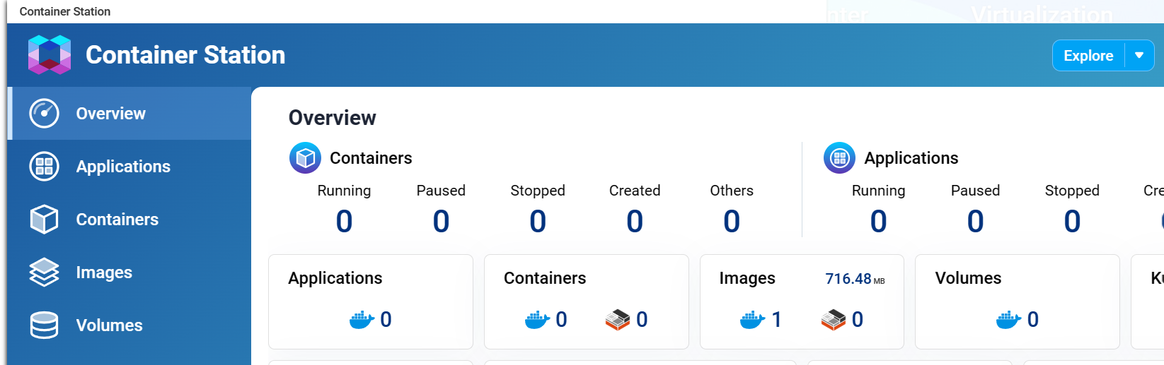

Hallo

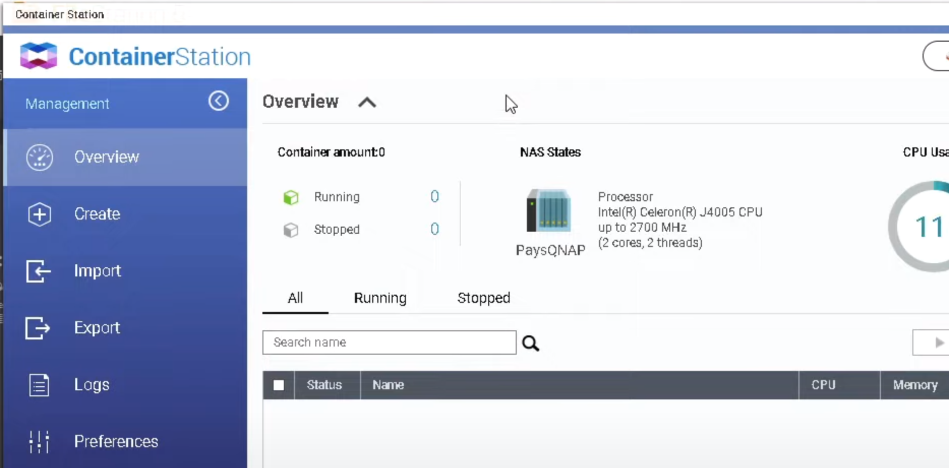

Gestern Abend dieses Video - " How to install Calibre on a QNAP NAS via Container Station" entdeckt.
Jetzt über Mittag wollte ich das umsetzen und scheitere daran, dass meine "Container" Oberfläche anders aussieht.
Die Suche nach "Calibre" war auch negativ
Hat jemand damit Erfahrung? Bevor ich anfange zu experimentieren und suchen?
Danke
Beste Grüsse

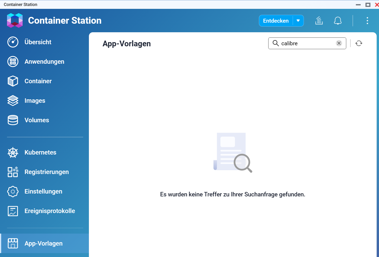

Ich denke Containers -> Create.
Ich persönlich mach das lieber über ein docker-compose file, das man dann unter Applications -> Create einbinden kann.
Reaktionen: ral9004
Die UI sieht anders aus, da QNAP die mit der Version 5.0 geändert hat. Du musst glaube ich oben auf „Entdecken“ klicken.
Hallo Donnidonis:
Exakt. Du hast Recht. Über "Endecken" gefunden und geladen.
Vielen Dank!
Beste Grüsse

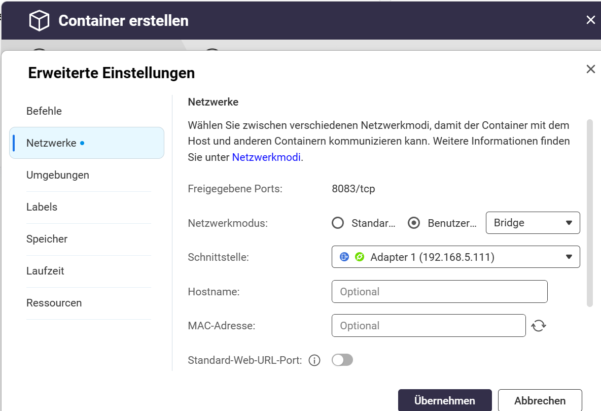

Anschschlussfrage:
Im Video konfiguriert der Creator das Dockerimage auf "Bridge* anstatt "NAT".
Dummerweise waren meine Finger zu schnell. Kann ich das im nachhinein korrigieren?

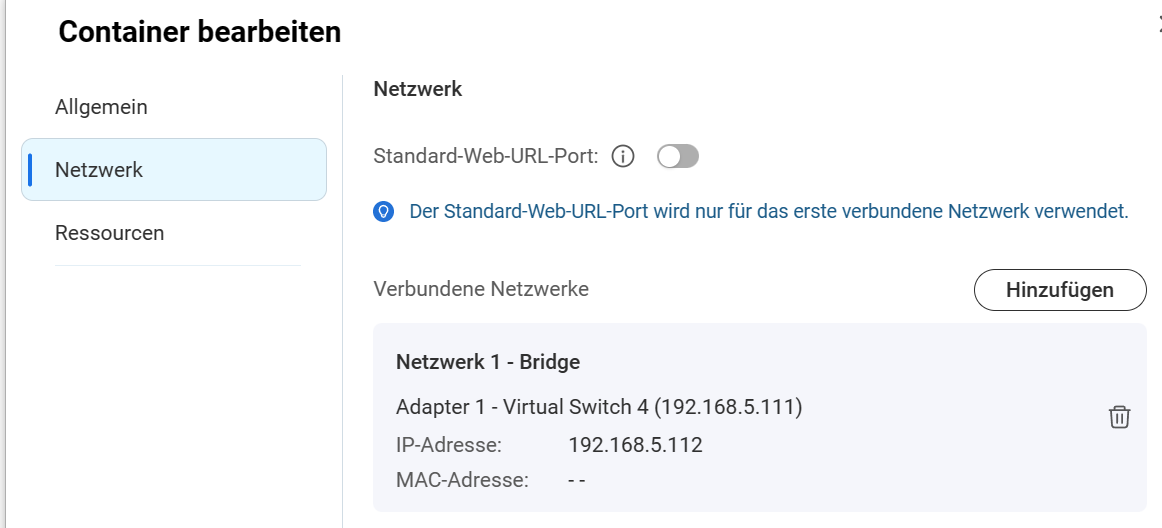

Diese Optionen finde ich in "Bearbeiten" nicht.
Natürlich es es kein Aufwand zu löschen und den Container nochmals zu erstellen. Es geht mir dabei um meine Lernkurve, dass ich mehr über die Logik dieser Software erfahre.
Beste Grüsse
Nächstes Problem... :-)

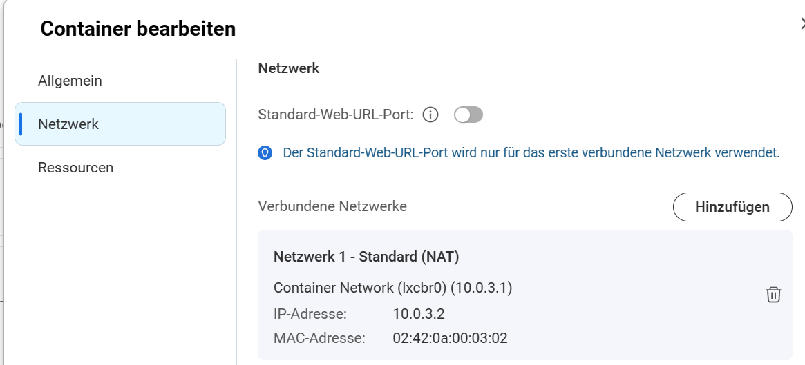

Über Trashcan die NW - Konfiguration (Bild oben) gelöscht.

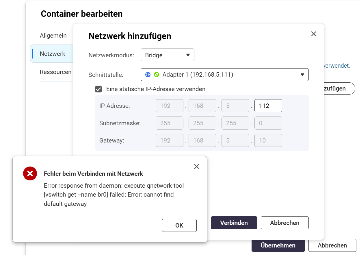

Danach kann ich eine Bridge Konfiguration erstellen
Und laufe in einen Fehler...
Hä? Mit OK bestäigt, da die IP in der Zeile GW stimmt.
Derselbe Fehler. Dritter Versuch. Jetzt OK
Diese QNAP SW ist mit der heissen Nadel gestrickt, wie es aussieht
Mal sehen wie es weiter geht...

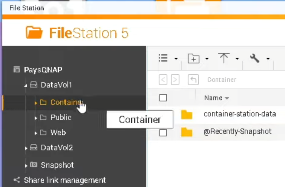

Der erste Unterschied ist schon in der FileStation.
Video:
Mein NAS:
Ich habe in "dockermedia" einen gesharten Folder namens "calibre453" angelegt. Der wird jedoch nicht angezeigt.
