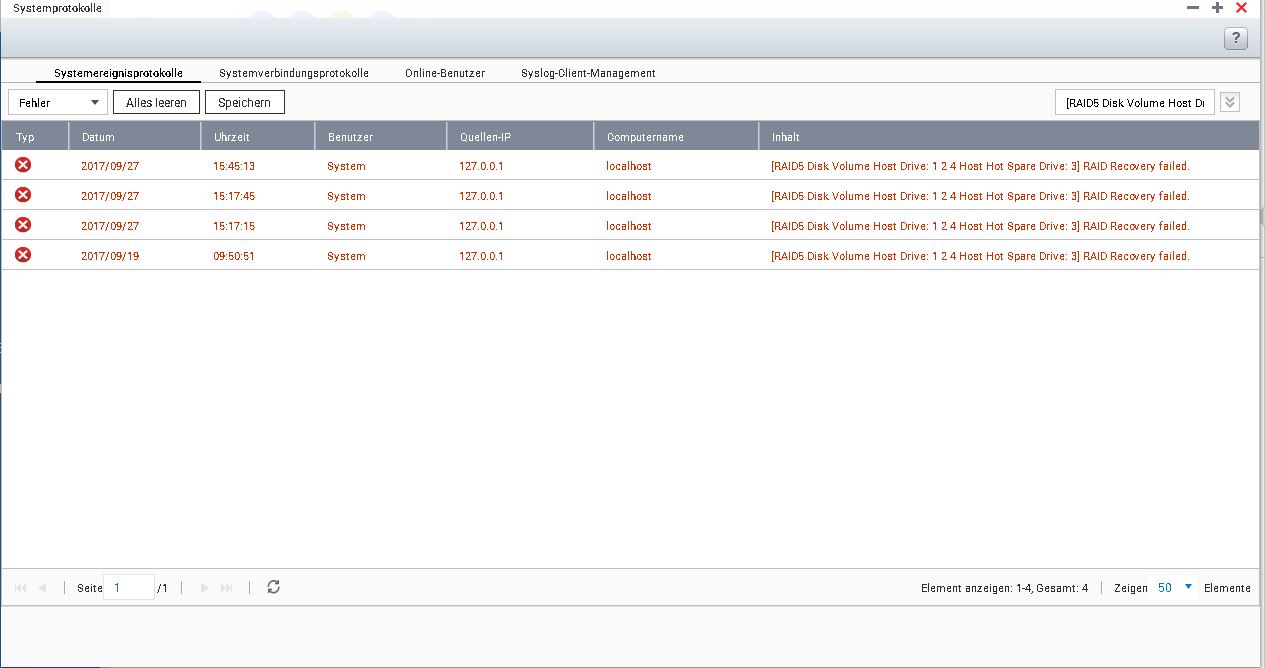

wir haben hier eine QNAP TS-569 Pro bei der das Raid defekt ist.
Folgende Konstellation:
Raid 5 - bestehend aus 4 Platten (1x Hot Spare)
Raid 5: 1, 2, 4
Hot Spare: 3
HDD 4 ist ausgefallen, woraufhin die Hotspare eingesprungen ist. Das Rebuild wurde automatisch gestartet. Im Zuge der Wiederherstellung fiel jedoch HDD 3 (Hot Spare) aus.
Wir haben nun 2 neue Festplatten eingebaut. Das System bietet eine Wiederherstellung an. Diese wird gestartet und mit "Recovery Failed" quittiert.
Gibt es eine Möglichkeit das Raid wiederherzustellen?

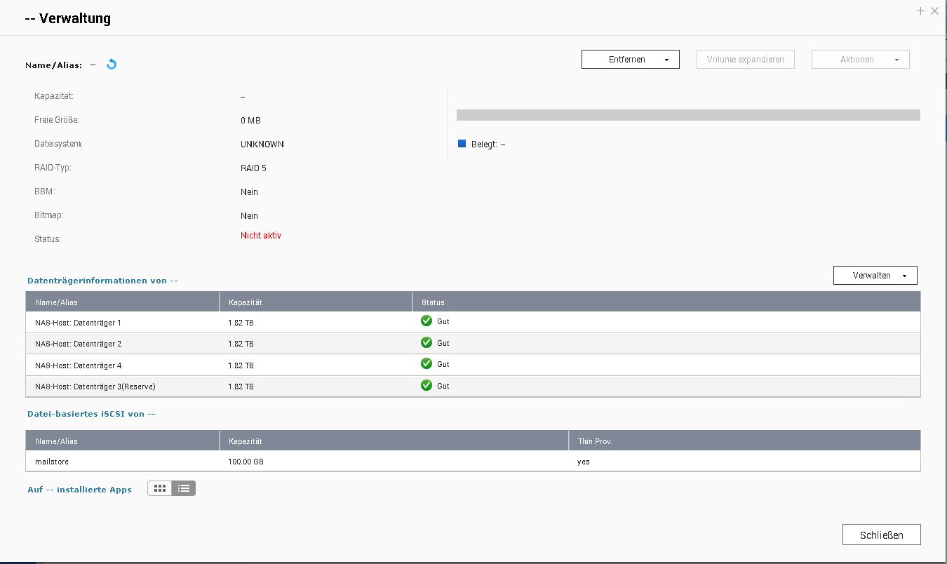

Also die Platten sind definitiv defekt. Smart Werte sind im roten Bereich mit "Current Pending Sector"
Rebuild failed auch mit den 3 Platten ohne Hotspare.
Läuft es denn mit zwei Platten? Die sollten ja für einen "Betrieb" reichen.

Wenn ich das NAS neustarte ändert sich gar nichts. Kein Zugriff möglich.
SMART Werte der beiden Platten sehen schlecht aus. Current Pending Sector.
Solange die Platten drinstecken komme ich nicht auf "Speichermanager -> Datenträger" er rödelt sich zu Tode.
Habe jetzt ein Ticket bei Qnap eröffnet und über die Helpdesk App den Fernzugriff aktiviert. Die können wohl das Raid darüber manuell in dwn Read Only Modus versetzen sodass ich die Daten runterziehen kann. mal schauen
