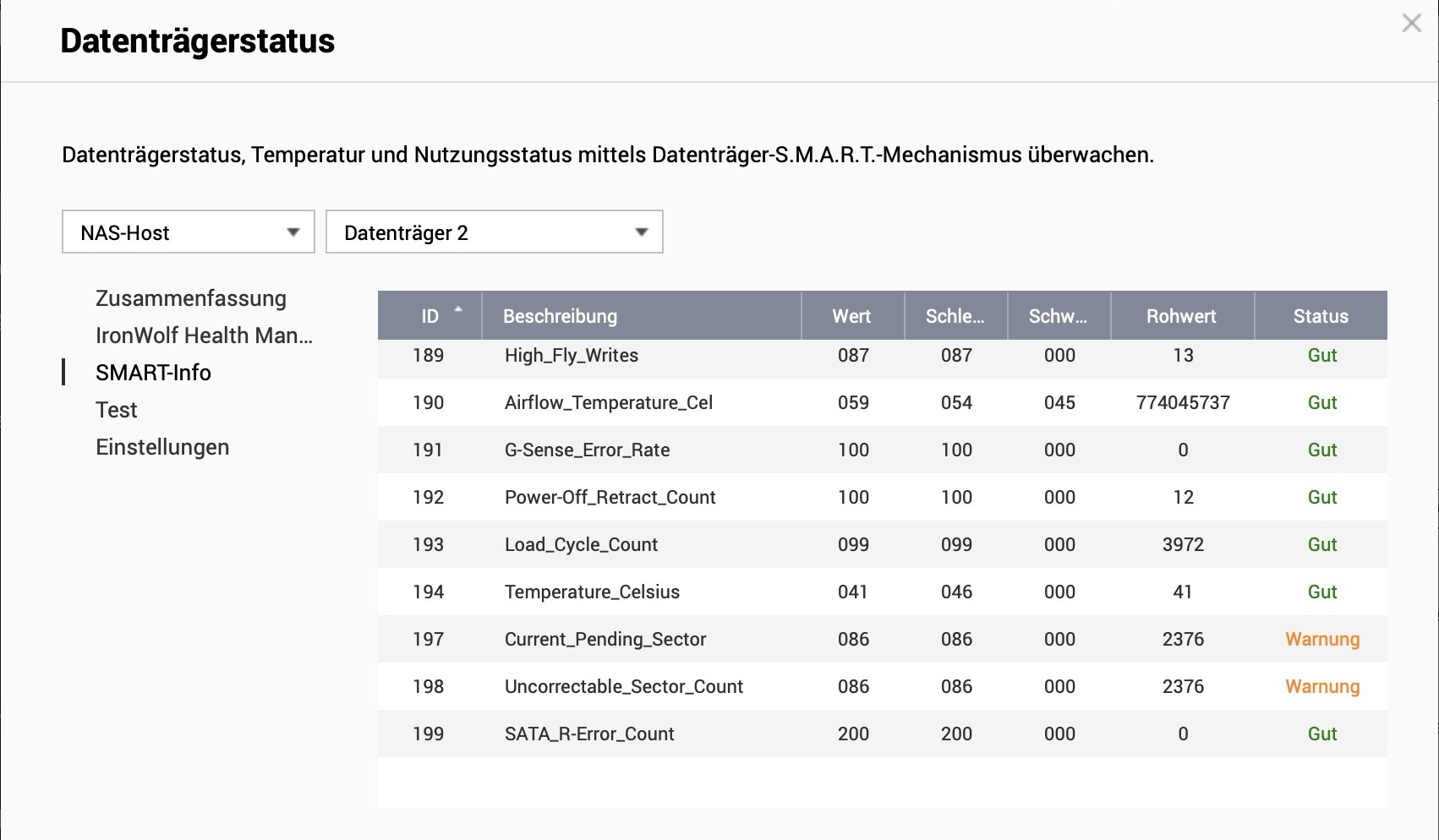

Die, wo mein NAS aktuell jammert sieht so aus.
Suche nach Fehlerhaften Sektoren vor Stunden gestartet, relativ zügig bis 69% gekommen, in den letzten 2h gingen nur etwa 2% voran.
Also gerade bei 71%.
Die "current pending sector" und "uncorrectable sector count" gehen stetig nach oben. Ansonsten darüber ist alles grün und nicht schlimm.

Strom aus! Jeder Zugriff auf diese Platte verringert die Datenrettungschancen drastisch.

Haggebuddi schrieb:
Also fehlerhafte Blöcke Scannen hat keinen Sinn mehr?
Nein, ganz im Gegenteil:
Damit wurde sehr wahrscheinlich bereits weiterer Schaden auf der HDD angerichtet, weil das jetzt schon über Stunden lief.
Für dich heißt es jetzt viel Geld in die Hand zunehmen und zum professionellen Datenretter zu gehen.
Und viel viel Glück brauchst du!
Infomiere dich mal, was ein Raid mit deinen Daten macht. Wie sie auf den Platten zerhackt, zerstückelt abgelegt werden. Ohne mindestens 2 funktionierenden Platten, sind deine Daten verloren.
