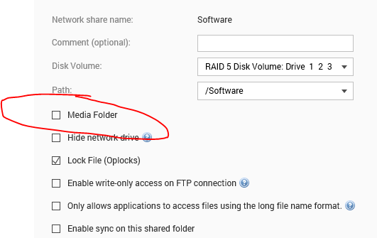

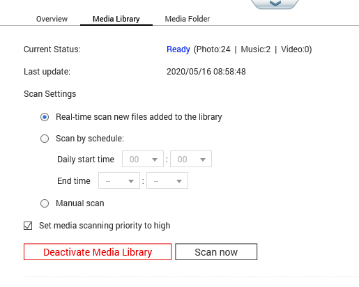

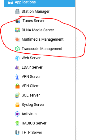

Früher schaltete man jeden Ordner einzeln in den Eigenschaften für die Indizierung frei, die App hat nur ähnlich wie bei Synology, dies alles an einer zentralen Stelle versammelt. Selbst dein Link behauptet das Gegenteil von dem was du sagst.
Hier "alte" Version 4.2.6
Und hier neu 4.4.2
Letztlich absolut irrelevant, wer keine Indizierung will, schaltet die Indizierung ab, "Problem" gelöst. Wer "damals" die "Media Library" deaktiviert hatte, bei dem wurde sie auch mit der neuen "App" nicht aktiviert.
