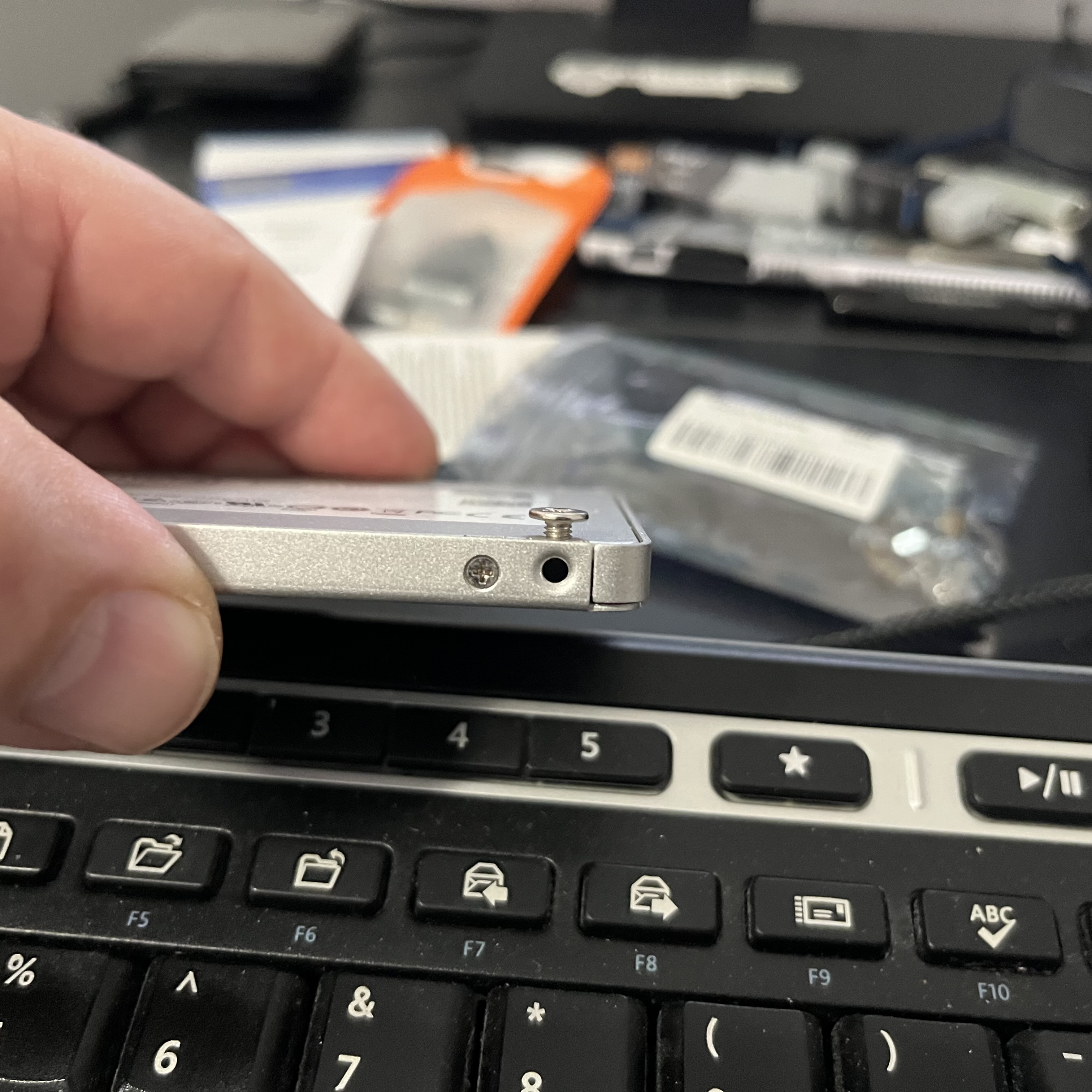

Ich hab nur 4 Schrauben, aber die passen nicht in die Laufwerke. Müssten 3 vom Durchmesser kleinere Schrauben sein.

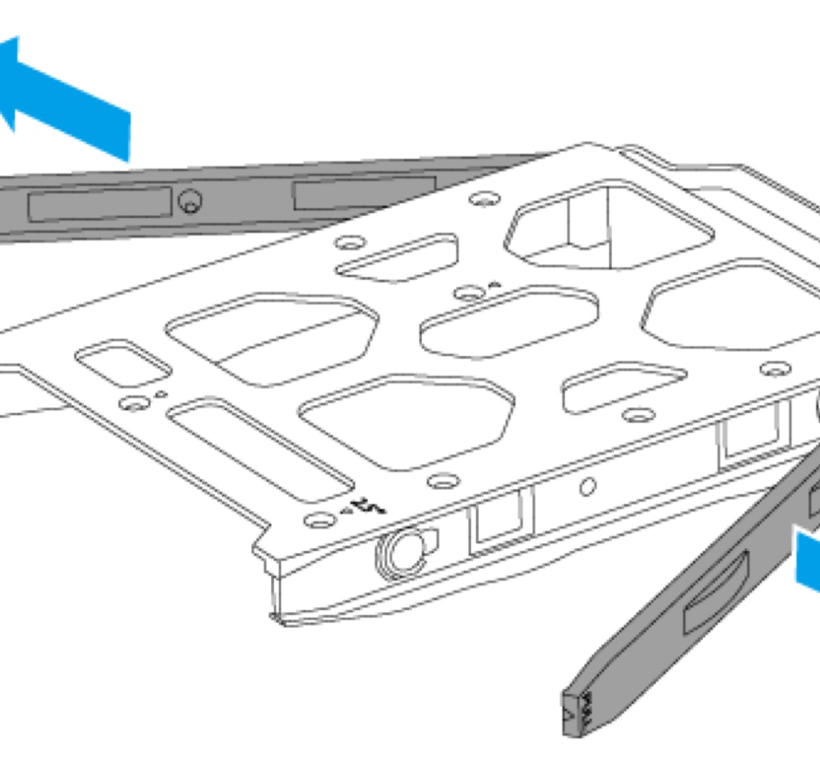

Ich meine das an den Einschubdingern passende Löcher sind um da einen 2,5“ Datenträger zu befestigen.
Also nicht von der Seite anschrauben sondern von unten.

Ja das stimmt. Es sind 3 von 4 Gewinden in der Festplatte über das Tray erreichbar. Nur ich hab keine passenden Schrauben.
Also hab ich schon, aber meine Schrauben tragen vom Antrieb so dick auf, dass man das Tray dann nicht mehr in das NAS bekommt...

Schau mal in den Quick Installation Guide, der beiliegt. Da steht alles drin bzw. wird gezeigt.
