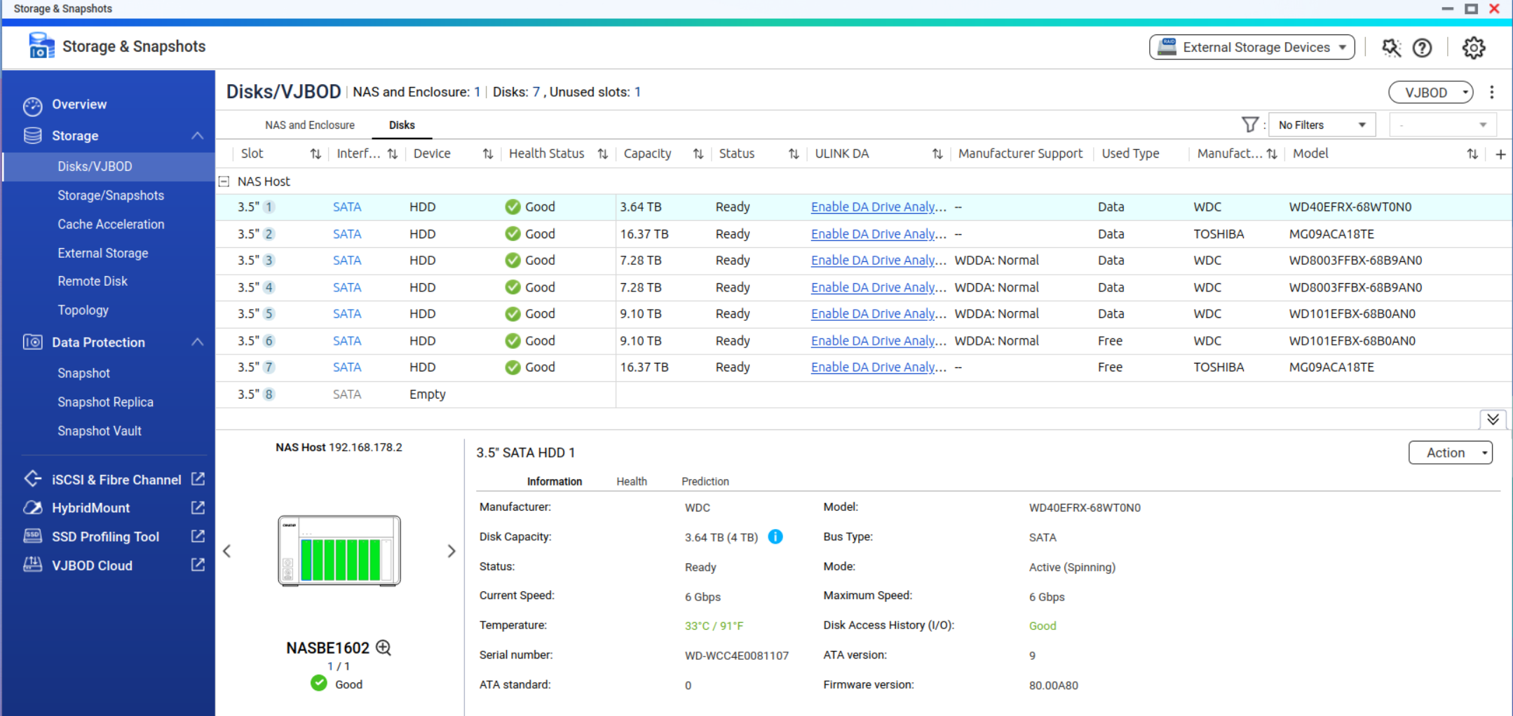

ich hab hier ein Qnap TS-851 mit Firmware 5.1.1.2491. Das war jetzt langsam voll und ich wollte einige Platten durch neue ersetzten.
Bis jetzt hatte ich folgende Konfiguration, alles Einzelplatten, kein Raid:
Slot 1: 4TB, Systemplatte
Slot 2: 4TB
Slot 3: 4TB
Slot 4: 6TB
Slot 5: 8TB
Slot 6: 8TB
Slot 7: 10TB
Slot 8: 10TB
Ich möchte 2, 3 und 4 durch eine 18TB ersetzen und dann noch eine 18TB einbauen.

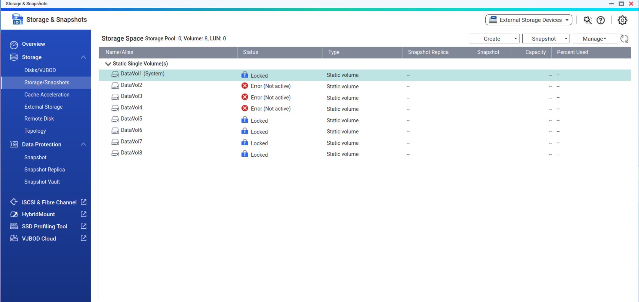

Dafür hab ich 8 rausgezogen und eine leere 18TB reingebaut. Da gab es schon Probleme, hier wurde mir auch schon "not active" angezeigt und ich konnte kein Volumen anlegen. Dann hab ich die Platte unter Storage/Snapshots gelöscht und danach konnte ich das neue Volumen anlegen. Habe dann die Daten von 2, 3 und 4 drauf kopiert.
Jetzt habe ich alle Platte eingebaut und ein wenig umgesteckt:
Slot 2: 18TB
Slot 3: 8TB
Slot 4: 8TB
Slot 5: 10TB
Slot 6: 10TB
Slot 7: 18TB
Jetzt wird mir under Storage/Snapshots angezeigt, dass 2, 3 und 4 "not active" sind. Under Disks/VJbod wird alles richtig angezeigt. Es ist jetzt nicht das erste Mal, dass ich eine kleinere durch eine größere Platte ersetze aber so ein Problem hatte ich noch nie. Wie kann ich das beheben?
