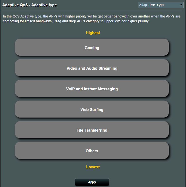

Mein Problem ist wie bereits einige beschrieben haben:
"Geringe" Bandbreite. Download 4 - 16Mb, Upload 2Mb. Beide Angaben sind Maximalwerte.
Kommt ein Nutzer mit seinem Smartphone oder Tablet und fängt an permanent Videos zu streamen wird die Internetverbindung "blockiert". D.h. nicht mal Webseiten lassen sich aufrufen. Also wirklich, nichts geht mehr.
Ich dachte mit Priorisierung in QoS lässt sich das regeln?
So verstehe ich jedenfalls die Angabe für den Asus Router. Siehe Screenshot.
Wenn ich Websurfing als Highest einstelle, hätte ich erwartet, dass das Aufrufen von Webseiten nicht mehr blockiert wenn jemand surft.
Die Einstellungen sind bestenfalls für den Verkehr innerhalb Deines LANs und für ausgehenden Verkehr relevant. Zudem stellt sich die Frage, wie der Router die einzelnen Applikationen unterscheiden will. SSL-Pakete sehen unabhängig vom Inhalt immer gleich aus und könnten bestenfalls auf Basis von Quelle und Ziel unterschieden werden.

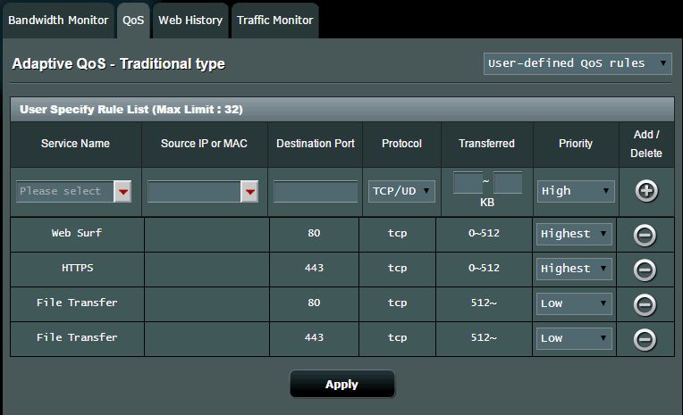

Ich hatte mal einen anderen Asus Router mit QoS und da war das klassische QoS verfügbar wie auf der Grafik zu sehen ist. Die Seite ist hier.
Joe Dalton schrieb:
Du kannst es mit harten Trafficshaping versuchen, in dem Du einem Client eine fixe maximalen Bandbreite zuweist (z.B. 128 kBit/s up;2048 Mbit/s down). Evtl. registriert der Client bzw. der Server die begrenzte Bandbreite schickt weniger Daten.
Ich dachte an verschiedene User wie Gast1, Gast2 und Gast3 und denen eine Bandbreite zuzuordnen. Meinst du das?
