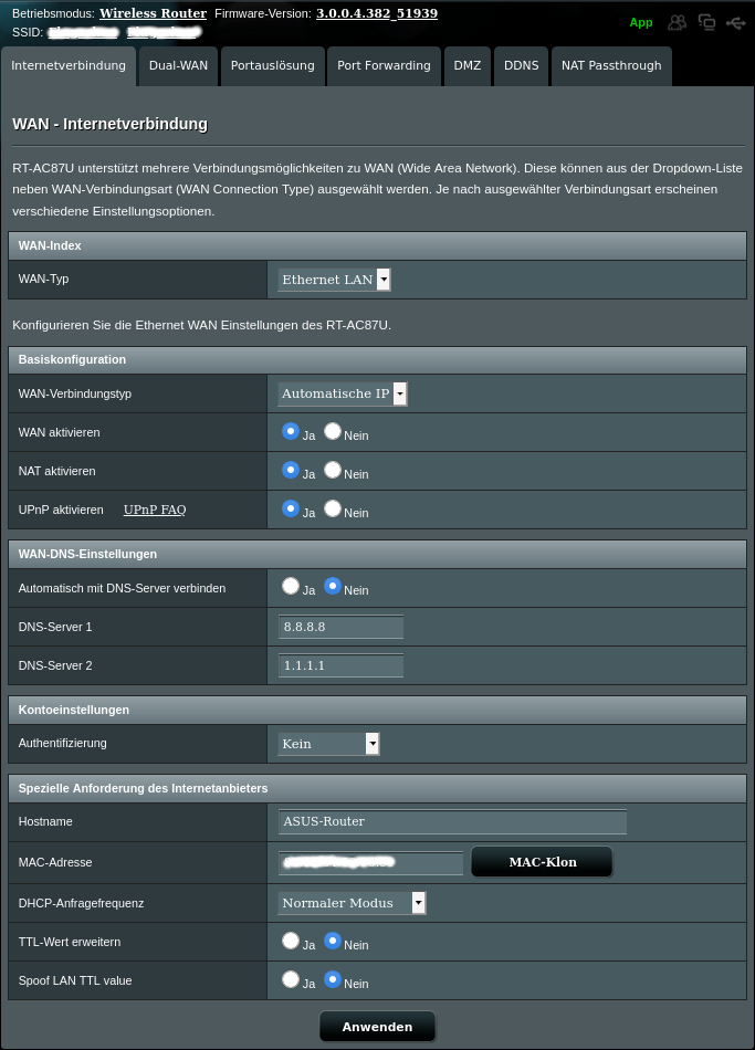

Anbei noch meine WAN Konfiguration.
Ich habe den Router auf Dual-WAN gestellt, denn wenn ich das Modem an die normale WAN Buchse anschließ, zeigt das Modem keine Reaktion an der Link LED. Jetzt habe ich das WAN auf den LAN Port 2 eingestellt und zumindest die Link LED blinkt.
Ich bekomme die Meldung, wenn ich über den ASUS Router rein will. Der Router ist nicht auf AP Modus sondern als Wireless Router, da er die ganze Verwaltung für DHCP und NAT übernehmen soll. Das Modem ist eine Bridge.

ich habe hier ein aehnliches setup => Kabelmodem => Asus-RT-AC88u
zu dem screen-shot:
1. Wan Verbindungstyp = automatische-ip (anschluss ethernet kabel modem => wan-port asus-router)
2. upnp deaktivieren
3. die speziellen anforderungen leer lassen (kein routername keine mac-adresse)
mal durchfuehren
ps: das koennte auch noch sehr hilfreich fuer den asus-router sein https://www.asuswrt-merlin.net/
(eine tolle firmware)
gruss nase765
Modem kann gut DHCP machen und vieles weiteres, das stört den Asus nicht, wenn das Modem an der blauen WAN Buchse des Asus hängt. Hatte selbst sogar mal folgende Konfig:
ISP - Modem - Router (eigenes Netz mit DHCP) - Asus Router (eigenes Netz im Netz, Firewall und weitere Dienste) - Sophos UTM (hardware firewall, eigenes Netz im Netz im Netz) - Switch mit tagged VLANs - weiteren Asus als access point für einige VLANs, aber nicht für alle.
Sogar das hat funktioniert. ;)
Vielleicht solltest du den ASUS Router mal updaten und danach auf Werkseinstellungen zurücksetzen und dann neu konfigurieren. Gerade wenn man grosse Versionssprünge macht, kann es bei Asus hin und wieder zu Konfigurationsproblemen kommen, da die Base ändert. (Fast alle Asus router nutzen übrigens die gleiche Code Basis).
Gerne empfehle ich dir auch merlin-wrt für dein update! Man hat damit viel mehr Möglichkeiten, gerade auch was Sicherheitsaspekte betrifft, z. B. DNS-over-TLS als Standard zu setzen oder sich weitere Helferlein zu installieren die Malware (skynet) oder Werbung (diversion) blocken.
Kompliziertes Flashen ist dabei übrigens nicht nötig. Einfach passendes file runterladen und dann im GUI bei Firmware-Aktualisierung hochladen. Alles weitere läuft von selbst.
