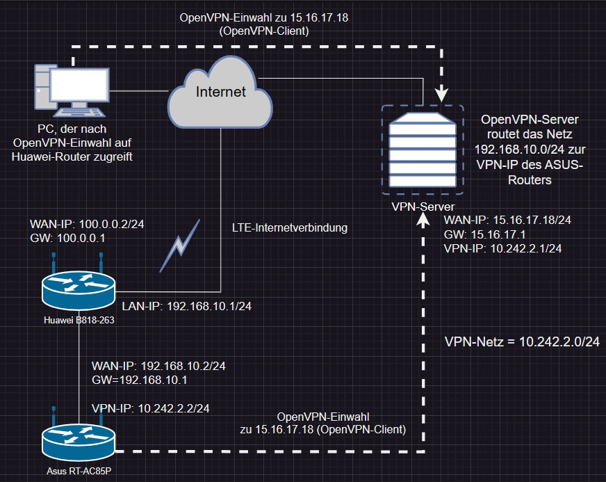

Wenn dein Huawei-LTE-Router die Internetverbindung per "LTE" zur Verfügung stellt,
dann hat dieser (wie es häufig in Mobilfunknetzen der Fall ist) keine öffentliche (IPv4)-Adresse an seiner
WAN-Schnittstelle anliegen.
In so einem Fall ist der Zugriff von extern auf deinen Huawei-Router nicht ohne Weiteres möglich.
Eine Lösung, um über das Internet Zugriff auf deinen Huawei-Router zu bekommen,
wäre die Installation eines VPN-Servers (z. B. einen OpenVPN-Server) auf einem VPS-Server,
den du bei einem Cloud-Anbieter für wenige Euro im Monat mieten kannst.
Du installierst dann also zum Beispiel ein Ubuntu-Linux auf einem VPS-Server und darauf dann einen OpenVPN-Server. Den OpenVPN-Server kannst du so einrichten, dass dein heimisches LAN (in welchem dein Huawei-Router eine IP-Adresse hat) über den OpenVPN-Tunnel zu deinem ASUS-Router geroutet wird.
Der ASUS-Router routet dann (hoffentlich) den Datenverkehr, der für die LAN-IP des Huawei-Routers bestimmt ist, über seine WAN-Schnittstelle raus zum Huawei-Router. Ggf. muss, damit das Routing zwischen dem VPN-Netz und dem LAN-Netz des Huawei-Routers funktioniert, die Firewall-Funktion des ASUS-Routers deaktiviert werden.
Ich weiß nicht genau wie das Firewall-Regelwerk des ASUS-Routers eingerichtet ist,
deshalb kann ich dir nicht sagen, ob dein ASUS-Router von Haus aus Verbindungen, die über seine VPN-Schnittstelle rein kommen, über seine WAN-Schnittstelle zum Huawei-Router raus routet.
Für solche Szenarien sind Heim-Router leider nicht immer die beste Wahl, deshalb müsstest du das einfach mal ausprobieren.
Im Anhang eine Zeichnung des VPN-Szenarios.
Habe das selbst mit einem MikroTik-Router anstatt eines ASUS-Routers eingerichtet.
Reaktionen: bolaaa
