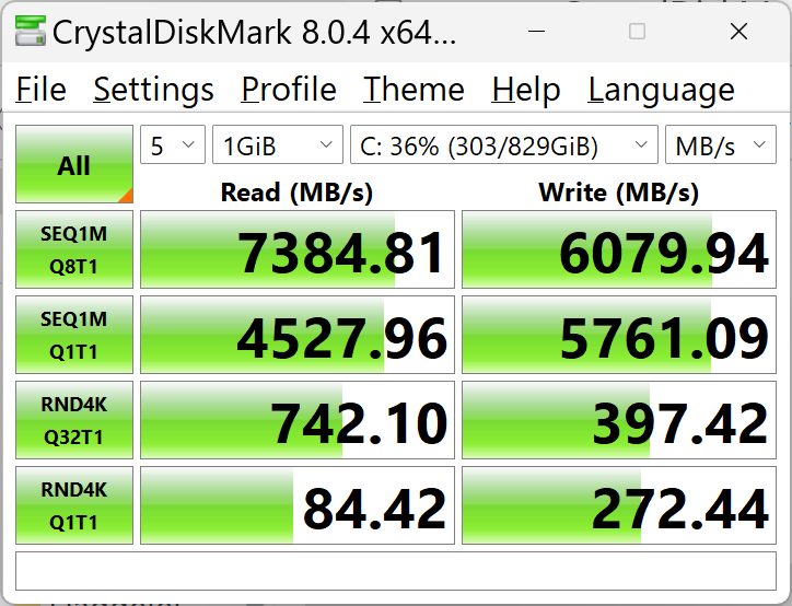

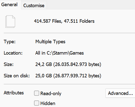

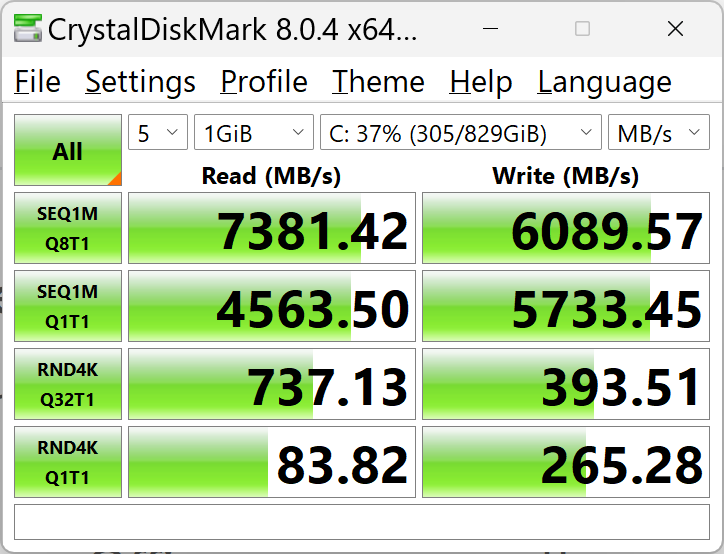

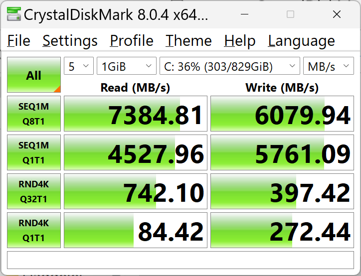

Meine KC3000 1TB funzt genau so wie sie soll, wenn deine Werte im Benchen nicht abweichen und sie nicht fast komplett voll ist... Dass auch die Bomber nach einer gewissen Menge oder bei kleinen Dateien einbrechen ist normal.
E: Bench 4 fun (stock, hab ini gelöscht): Kopieren auf selbst, Daten zwischen 5 und 10 Monate alt, jeder Schritt <= 5min Abstand.
Packen ohne Kompression aber mit Hintergrundlast: 5min
Seq kopieren des Archivs: 9s - langsamer als sonst ^^
Normales kopieren: 8,5min
