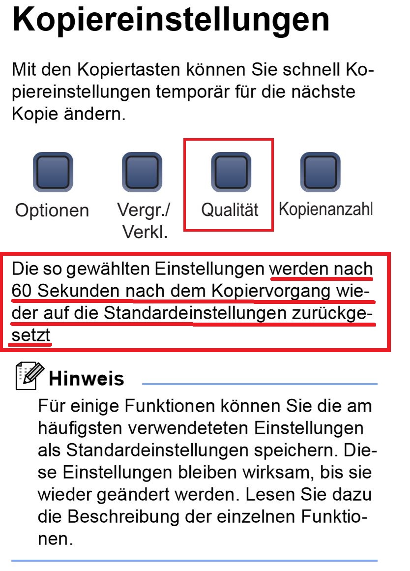

muss jedes mal manuell neu auf Beste Qualität gestellt werden beim ´Kopieren´

@shadowrid0r :
Das mit der "Flüchtigkeit" der Wahl der Qualitätseinstellung ist bereits bekannt. Außerdem erhöht die ständige Auswahl der besten Qualität - vorbehaltlich, dass die eine Verbesserung bezgl. der Schärfe bringt - den Tintenverbrauch. Und der Modus "Normal" sollte gute Ergebnisse bringen und hatte es ja auch!
