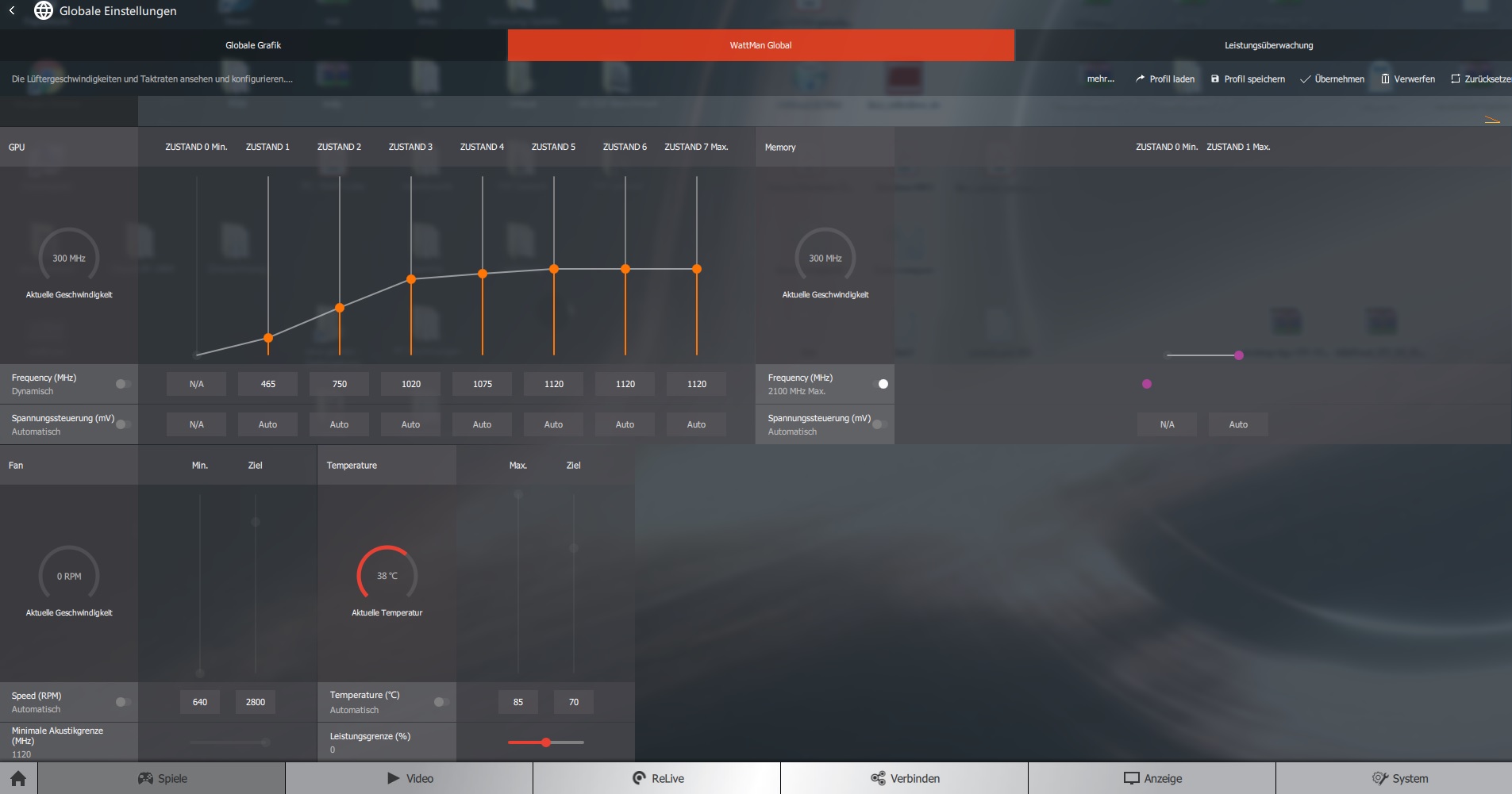

Habe das Silent BIOS erstmal eingestellt meiner neuen 570er Nitro+.

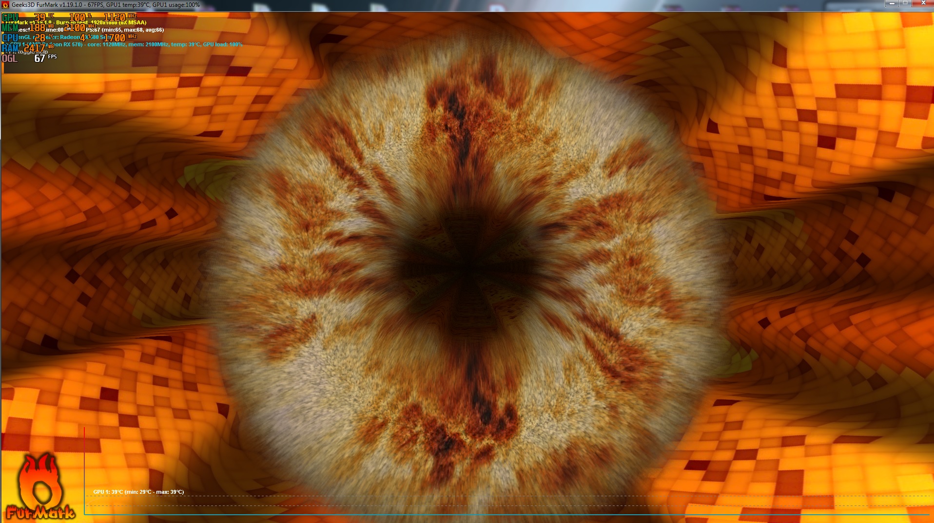

Komischerweise bekomme ich überhauot kein Boost Clock im Games oder Benchmark (Furmark), es sind max. 1120Mhz.
Wattman zeigt diesen Verlauf an.
Kann das stimmen dass im Silent BIOS nicht hochgetaktet wird?

Irgendwo muss ja das "silent" her kommen. Wenn du dem Watman in der Anzeige nicht vertraust, könntest du das Bios mal mit GPU-Z auslesen und dann mit dem Polaris Bios Editor öffnen um dir die Power States anzusehen.
Dann hast du Gewissheit, welche Taktstufen hinterlegt sind.

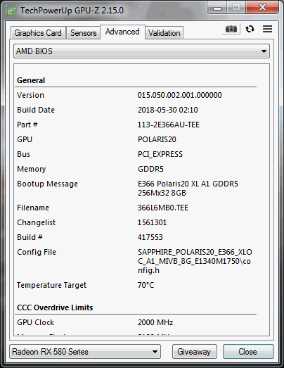

Da sieht eher nach einem compute VBios aus. Default haben meine Nitro+ 1240Mhz im silent VBios.
Stimmt, bei der Verpackung lag ein ein Zettel bei. Die aktuelle Schalter Stellung heißt Compute BIOS.
D.h. dieses Compute BIOS ist nicht = einem Silent BIOS (z.B. Deines mit Default 1240MHz) ??.
Hhm, Du hast aber ne 580 Nitro+ , oder? Die hat laut Spec einen Base Clock von 1257MHz. Differenz wäre : 17MHz.
Meine 570 hat offiziell eine Baseclock von 1168MHz. Differenz wäre : 48MHz.
Das würde ja bedeuten, das Compute BIOS geht noch unterhalb dem Basis Clock... ?!!
Diese Werte stehen im GPUz.
