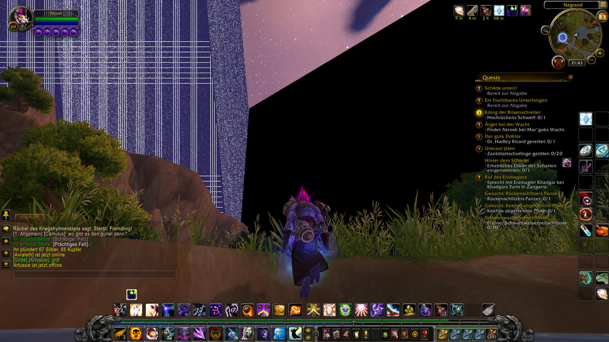

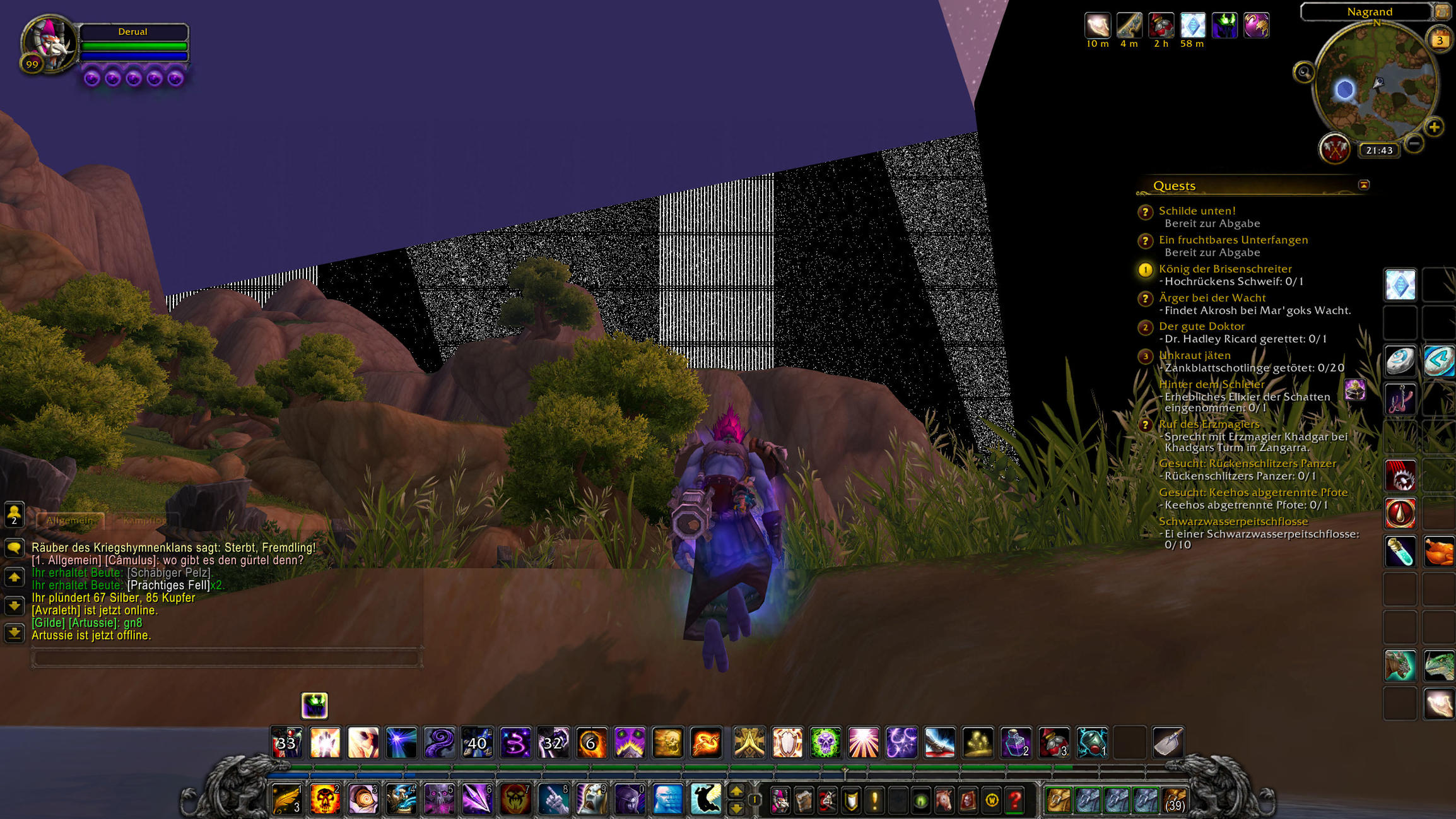

Hallo Leute,
in unregelmäßigen Abständen beobachte ich mit meiner Graka Grafikfehler, wie sie auf den Screenshots zu sehen sind.
Oft passiert tagelang nichts und dann auf einmal durchgehend diese Fehler.
Ist die Grafikkarte defekt, oder kann dieses Problem noch andere Ursachen haben?
Graka ist die Sapphire R9290 Tri-X OC

Muss nicht zwingend der VRam sein. Wenn die Möglichkeit besteht bau mal einen der Crucial Rams aus und guck dann mal, bzw teste die einzelnen Module. Oder hau mal direkt nen Memtest drüber.

Tritt das Phänomen auch noch in anderen Spielen auf?
Das oben gezeigte sollte doch Fiesta Online sein. Ggf. ist es kein Hardware sondern ein Software Problem.
Hatte neulich in BF4 auch einmal extreme Grafikfehler ähnlicher Art. Bei mir war es ein Ladeproblem des Spiels.
Gruß Ecki
Ja, tritt in allen spielen auf, aber nicht reproduzierbar. Können auch mehrere Tage ohne Bildfehler vergehen.
Hab jetzt bei Mindfactory den Rücksendeassistenten bemüht. Am 19.6 hab ich die karte gekauft, müsste also noch passen mit dem Umtauschen.
PS: die Screenshots sind übrigens aus WoW und nicht Fiesta Online ;-)
Nachtrag vom 04.12:
Hab den Vram-Tackt auf 1100 MHz runtergeschraubt und die Grafikfehler waren weg.
