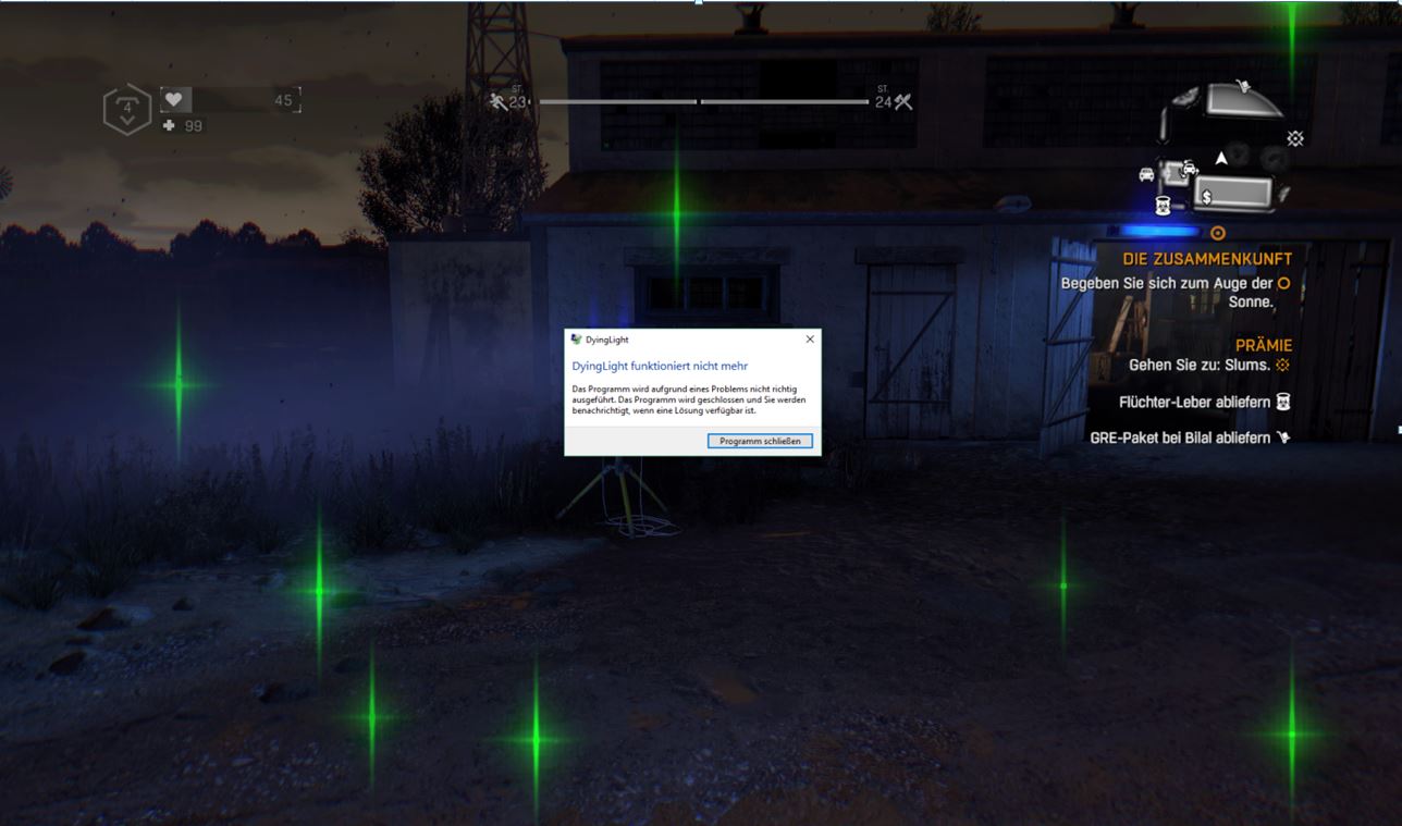

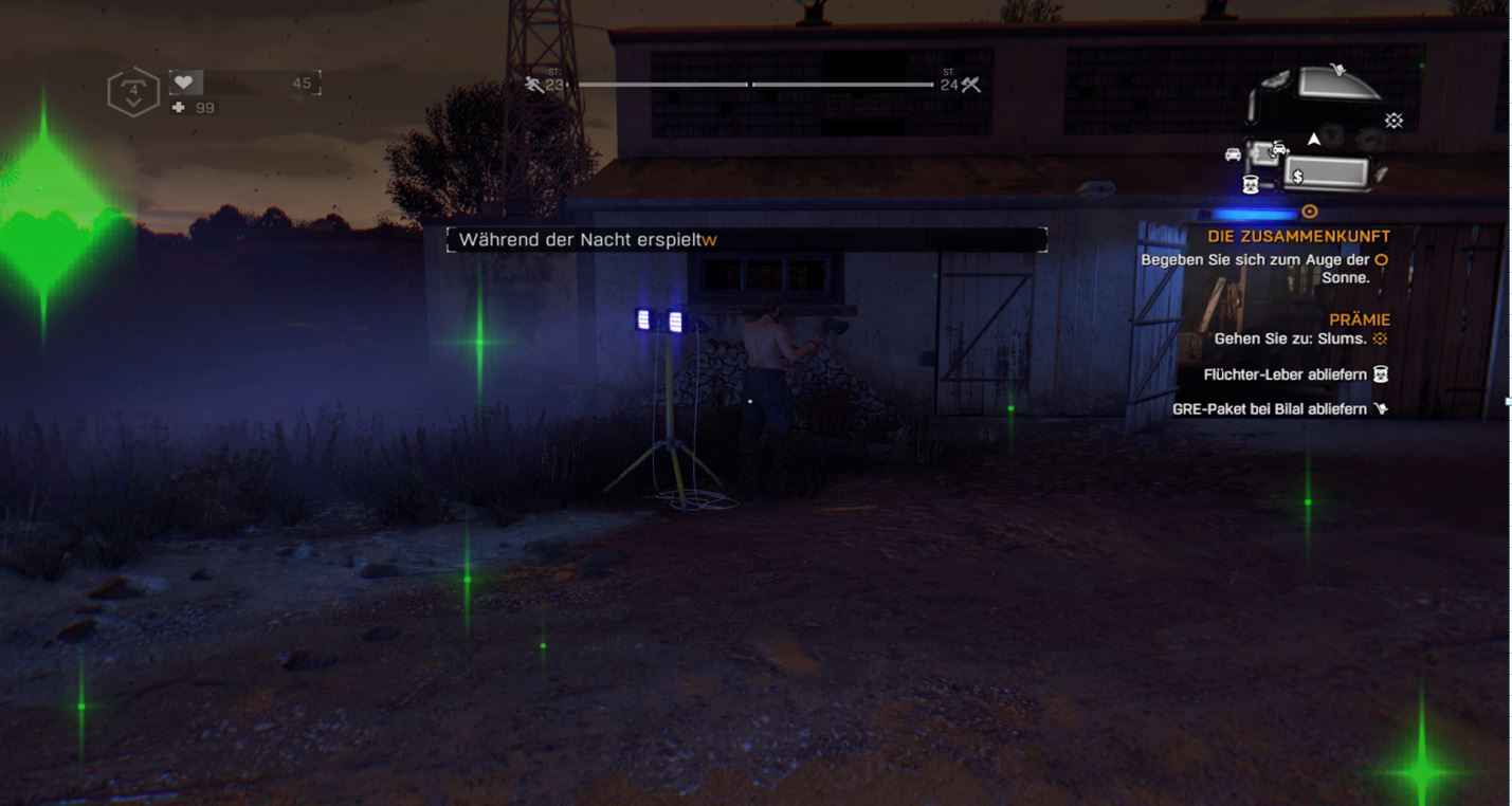

Seit 2 Tagen habe ich bei Dying Light, Star Conflict und jetzt auch getestet Futuremark lustige grüne Sternchen (kann man gut auf Screenshots sehen) und danach gefolgt von entweder Absturz des Programms oder Reset der Treiber. Das geht schon innerhalb kürzester Zeit so (ca. 2min.).

In einem anderen System testen, treten da auch Fehler auf, ist die Karte hinüber.
Deine Grafikkarte ist ja standard mäßig übertaktet, dadurch altern die Chips schneller.
Das Problem musste vom VRam kommen.
Es scheint das jetzt die Chips nicht mehr mit den Takt zureckt kommen.
Drei Möglichkeiten hast du.
1. Karte ist im Garantiefenster, einfach umtauschen.
2. ggf. hilft mehr Spannung zugeben, aber dadurch altern die Chips wiederum schneller.
3. maximal Takt senken, dadurch geht leicht Leistung verloren.
Sieht nach typischen VRAM Fehler aus. Meine Karte ist damals ähnlich abgeraucht. Erst Grafikfehler, dann stürzte irgendwann konstant der Treiber. Per RMA eingeschickt und damals von ner 9800gx2 auf ne 275 glaube ich "geupgraded" worden. Ging unkompliziert.
naja, typischer VRAM-Fehler würde ich jetzt nicht sagen. Sowas hab ich in all den Jahren noch nicht gesehen, vorallem mit so einer Symmetrie.
Schaut irgendwie sogar hübsch aus :D
Aber im Ernst, bau die Karte in einen anderen Rechner ein, tritt es da nicht auf, dann ists ein Softwareproblem.

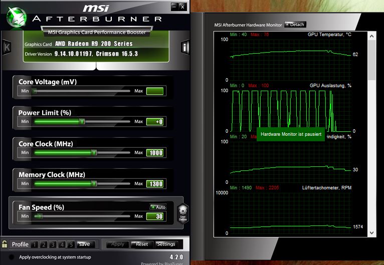

Ist das eigentlich nornaml, dass die Auslastung so schwankend ist der GPU in MSI Afterburner bei laufendem Spiel zb Dying light?:
Werde noch mal die Treiber deinstallieren und noch ältere testen.
Ansonsten Kumpel fragen und oder zurückschicken.

Ich habe mir eine 1070 geholt und jetzt klappt alles wieder. Also lag es auf jeden Fall an der Grafikkarte/Treiber und nicht an Netzteil, MB oder anderem.
Werde die Karte an den Händler schicken. Fehler hatten sich dann auch verstärkt - neue Grafikfehler kamen hinzu auch bei Starcraft 2.
