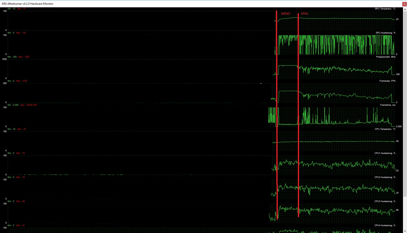

Hi zusammen,

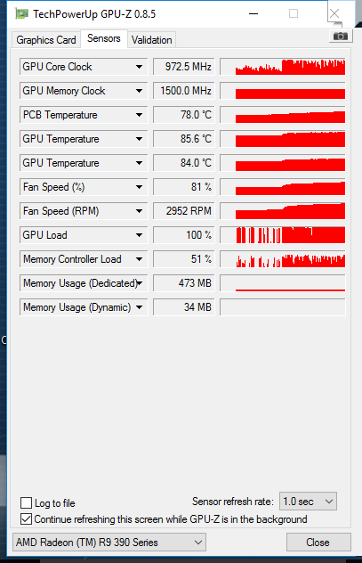

ich habe seit einiger Zeit das Problem, dass bei diversen Spielen (hauptsächlich Mechwarrior Online (irgendeine CryEninge) und Heroes of the Storm), meine GPU Auslastung und damit auch die Taktraten sich immer zwischen 0 und 100% bewegen. Die Auslastung der CPU liegt dabei bei so 75%
Hier mal ein Bild vom Log:
Das kuriose dabei ist, wenn ich das Menü vom Spiel auf mache, dann legt sie los und ist bei 100% (sieht man am Anfang von dem Log). Sobald aber das Spiel anfängt, geht die Auslastung runter, die Karte taktet wegen geringer Auslastung runter und die fps sind dann auch nicht mehr so dolle.

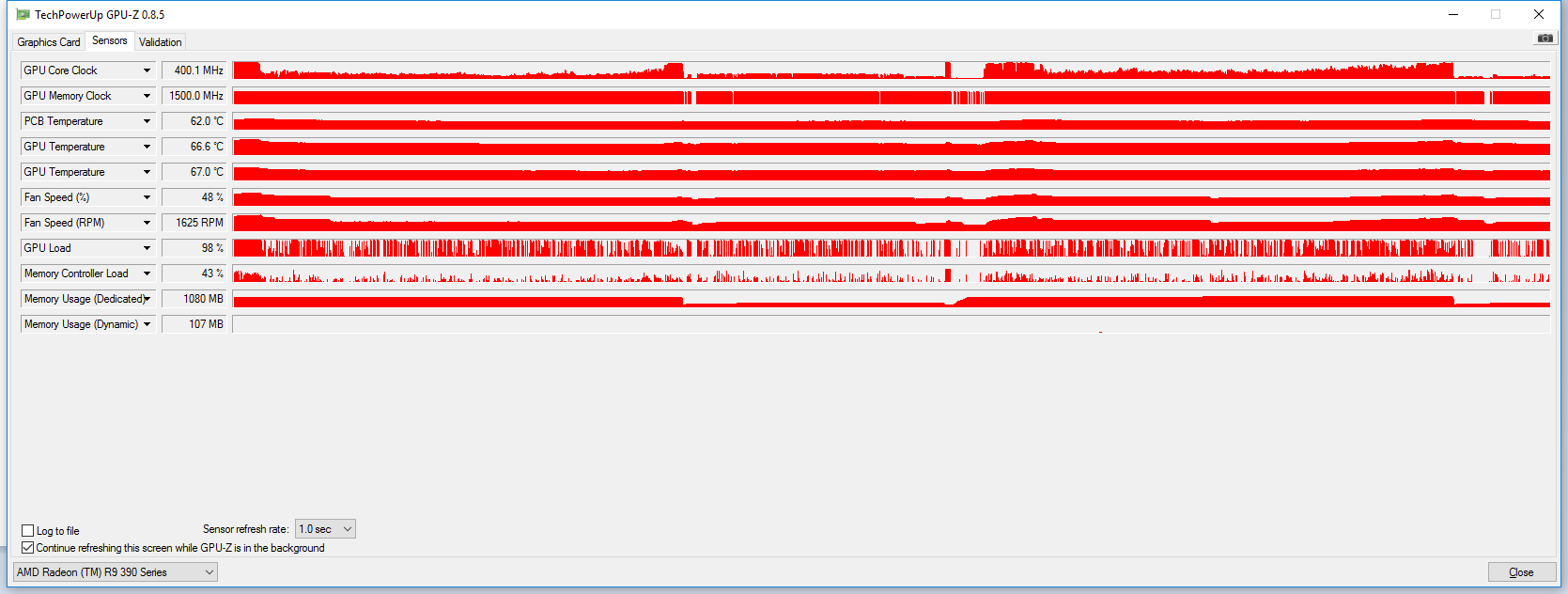

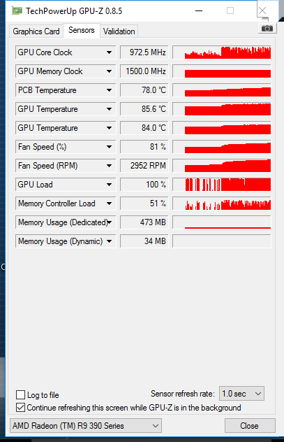

Ich habe auch mein ein Test mit FurMark gemacht.
Der erste Teil war mit zusätzlichem CPU Stresstest für alle 4 Threads. Da sprang dann auch die Auslastung immer hin und her. Wenn ich nur 3 Threads beschäftige, war die Auslastung der GPU nahe 100%.

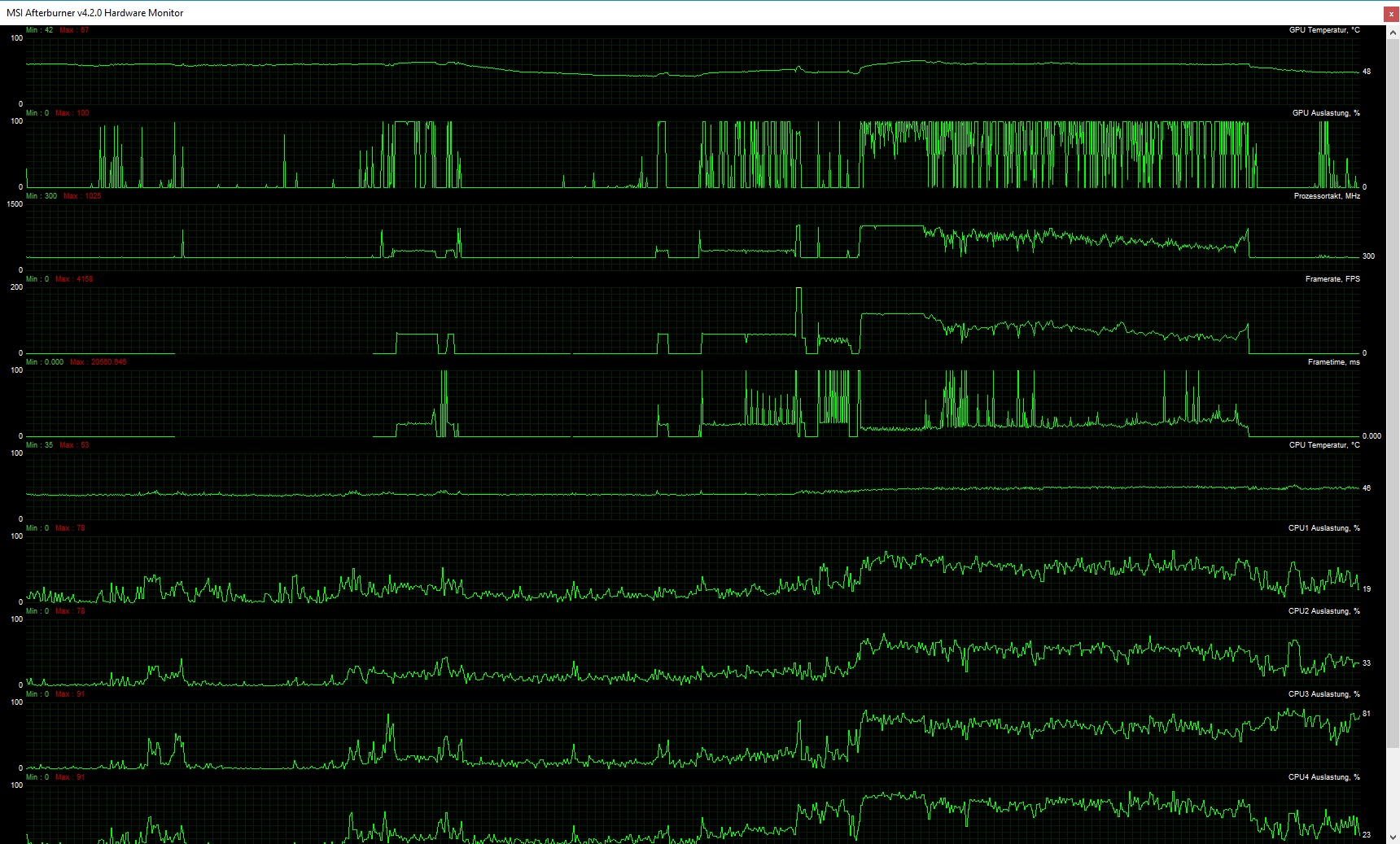

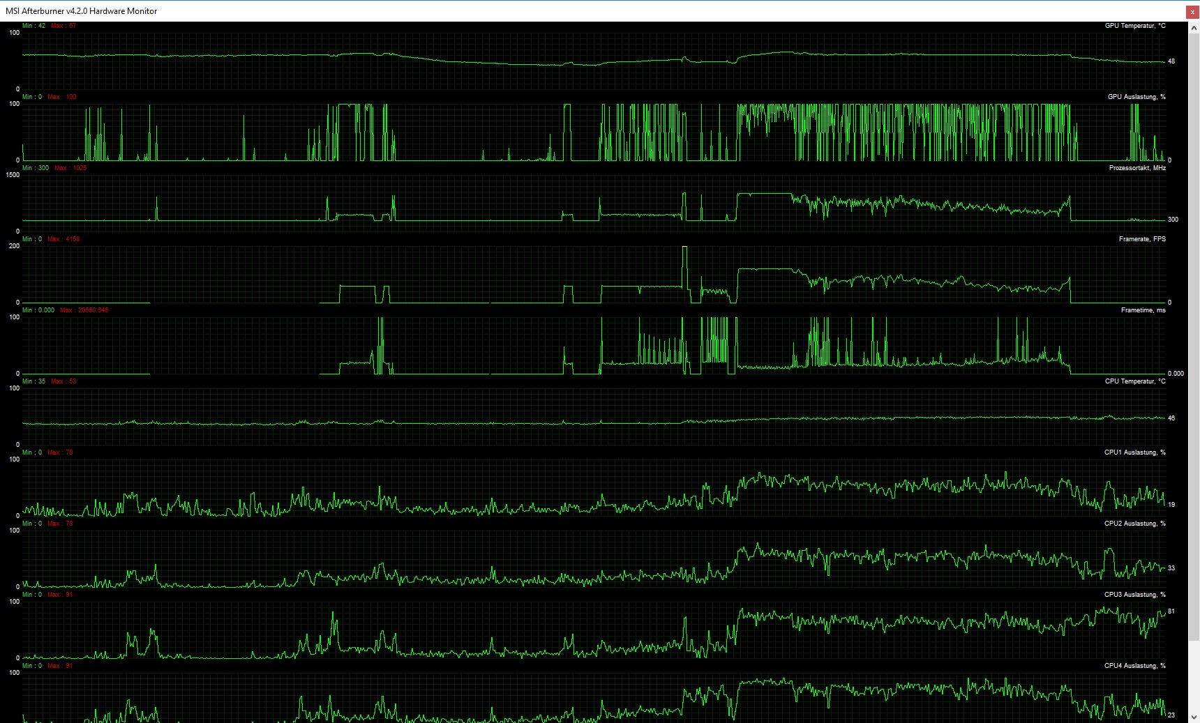

Und hier mal das Ganze mit dem Afterburner. Der erste Teil ist im Menü, der 2. Teil im Spiel
Sieht nicht nach einem CPU Limit aus oder? Alle Kerne sind nur moderat ausgelastet. Die FPS sehen allerdings auch besser als als sie sind. Die Frametimes, und so fühlt es sich im Spiel auch an, sind dagegen eine Katastrophe.... Temperatur vom CPU und GPU sind auch ok.
