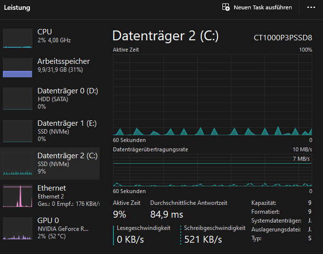

Ich habe seit längeren das Problem das meine M2-SSD im Task manager und Ressourcenmonitor immer wieder alle paar Sekunden auf ca. 10% aktive Zeit springt und wieder runter. Beim öffnen von Browsern steigt der kurz fast auf 100% und beim Spielen springt die Aktivität die ganze Zeit bis zu 100%, was auch zu kurzen Rucklern führt. Das Problem hatte ich auch auf meiner alten Festplatte die aber bei Spielen direkt auf 100% gegangen ist und den PC neugetsartet hat und manchmal mit Bluescreen mit WHEA Error. Daher hab ich mir eine neue SSD geholt und da sind die gleichen Probleme, bis auf das abstürzen bzw. neustarten durch Bluescreen. Bei 100% lädt quasi einfach nichts mehr. Meine aktuelle Festplatte habe ich seit ca. 3-4 Wochen.

Also die Crucial P3 QLC Kram kann man höchstens zur Dateiablage brauchen, aber sonst auch für nix, bricht halt alle Nase lang ein.

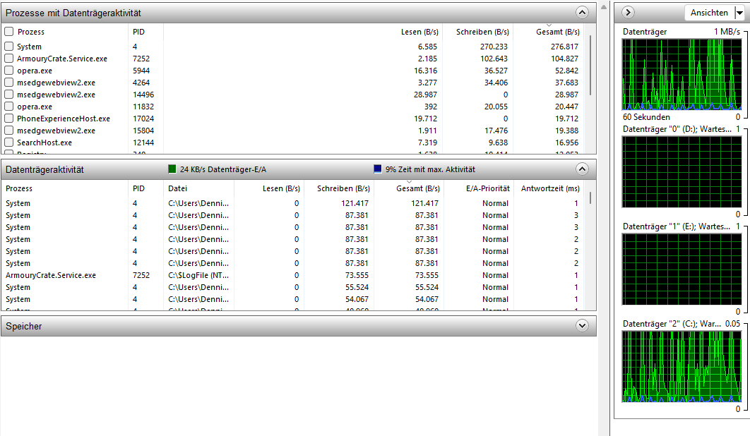

Habe den Ressourcenmonitor oben bereits 1 mal angehängt, aber hier gerne nochmal.

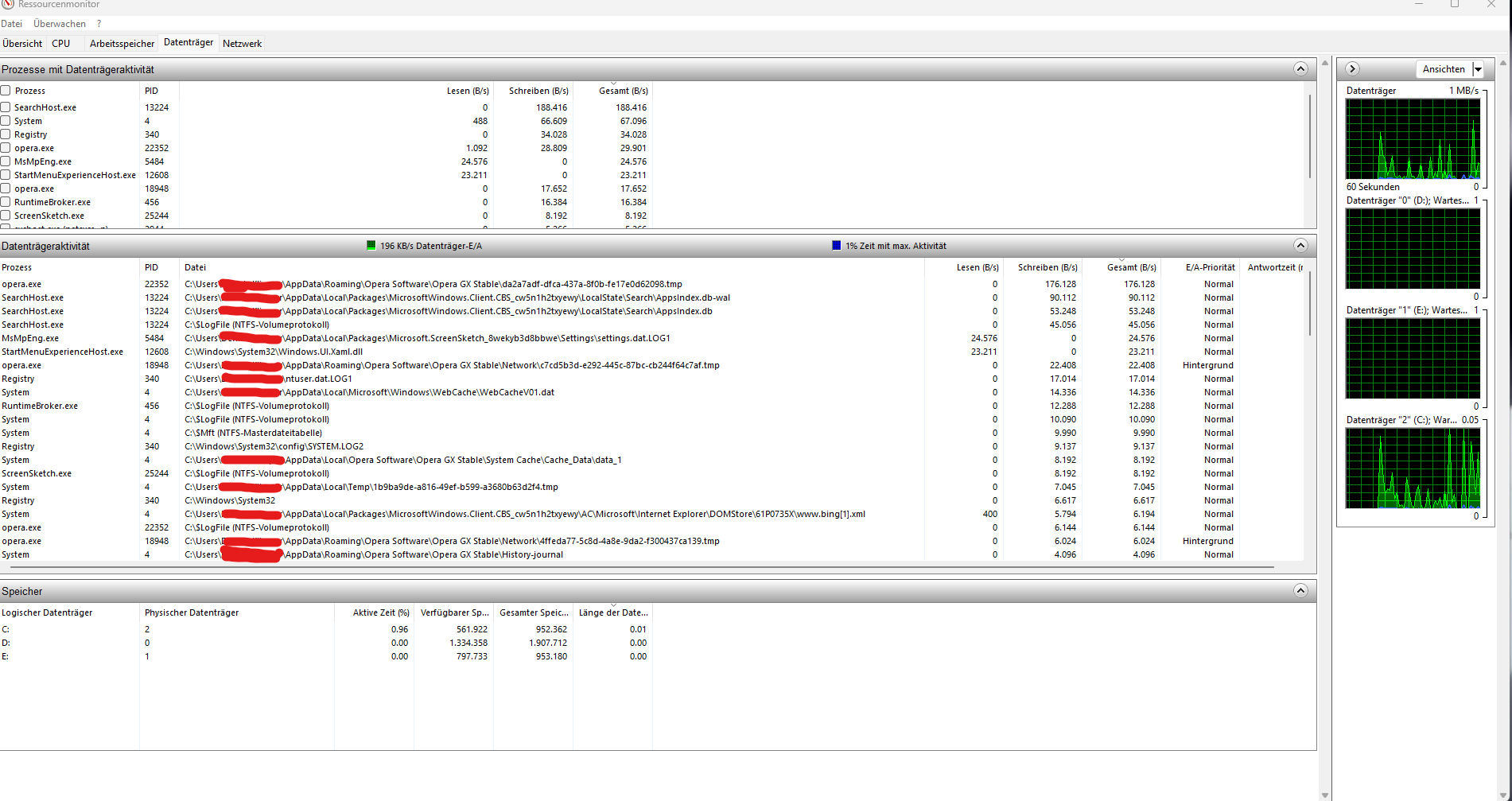

Ist die Indizierung ausgeschaltet? Bei SSDs eigentlich nicht nötig.

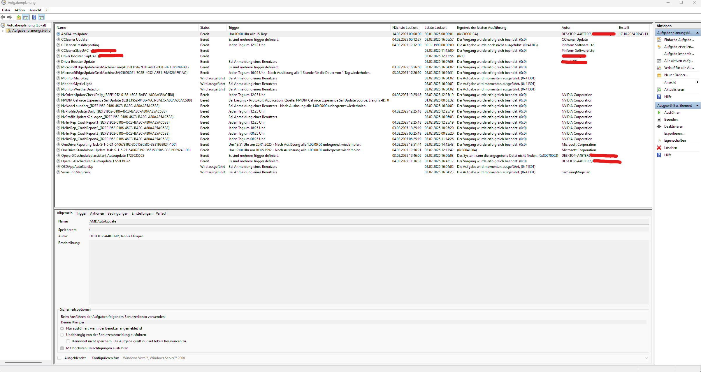

Nachtrag: Bitte in der Aufgabenplanung mal nachsehen, welche Programme im Hintergrund Updates machen. Ich sehe, du nutzt Opera und Edge, diese tragen sich normalerweise in der Aufgabenplanung ein.

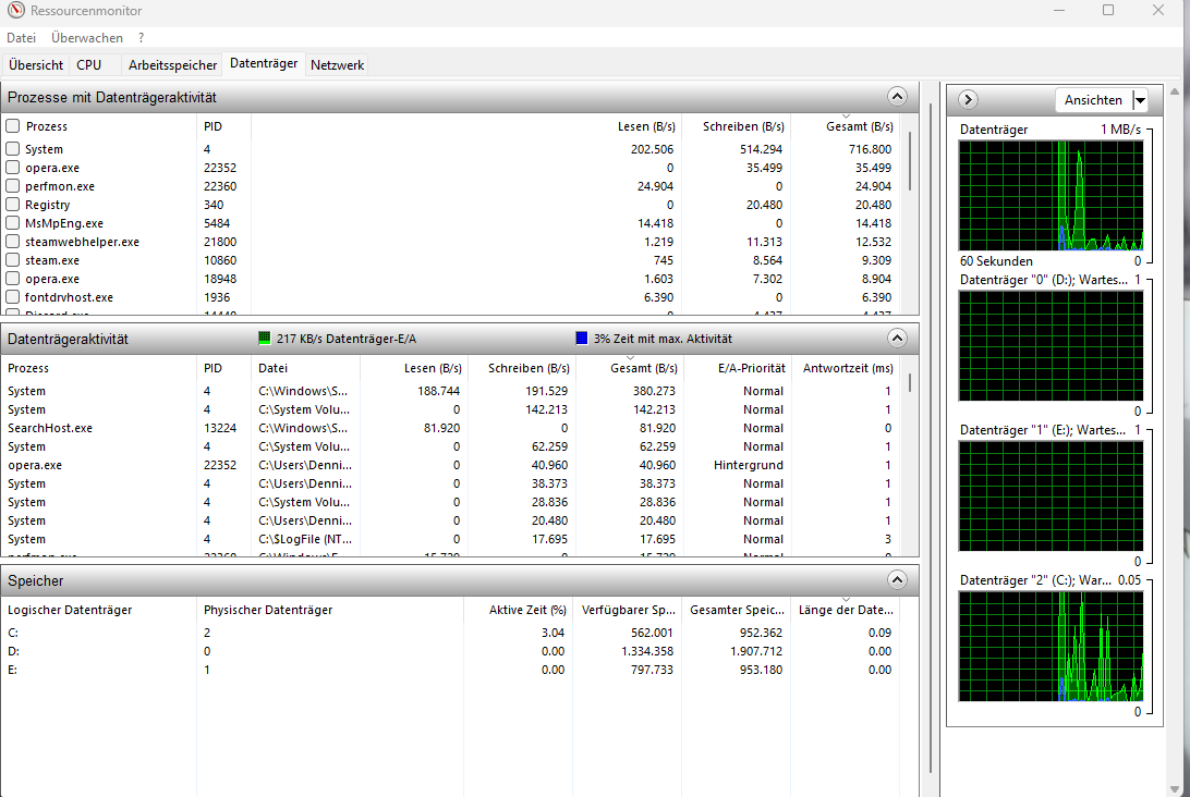

Zeig uns doch mal so einen Spike mit 100 Prozent Auslastung, sehe das nirgends auf deinen Bildern.

Ich hab mal das Bild angehängt, falls das das richtige ist.

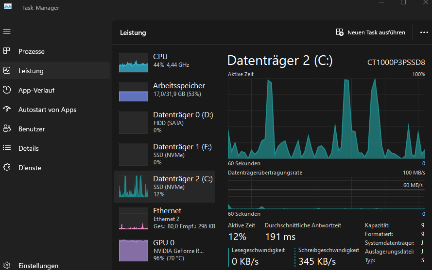

Die kurzen Spikes auf 100% sind halt leider nervig, da sie das spiel zum ruckeln bringen
Daran ist dann die ssd schuld ? also das die nicht so gut ist ? Wäre schön wenn man das irgendwie beheben kann
