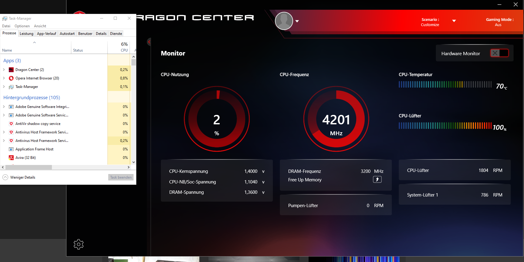

Hi Leute, ich habe mir auch vor 2 Tagen meinen ersten PC gebaut. (Ryzen 5 3600) Mir ist aufgefallen das die Temperatur der Cpu im normalen windows betrieb zwischen 30°C und 50°C liegen sollte. Bei mir schwankt die Temperatur allerdings zwischen 60°C und 80°C im normal Betrieb. (Also ich mache garnicht bis auf dass ich Opera, Discord, MSI Dragon Center und Avira laufen habe)
Ich benutze den boxed Kühler.
Und obwohl ich den gaming modus von meinem B450 Tomahawk Max deaktiviert habe, versucht er permanent auf seine 4,2 Ghz zukommen.
MFG Edvard

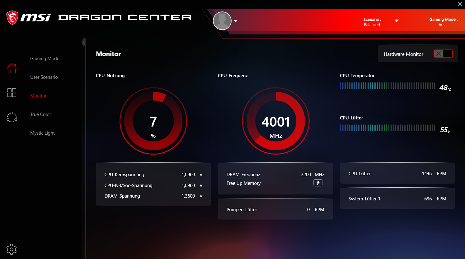

Ich habe eben ein paar Sachen im Bios verstellt und in diesem Msi dragon center. Und nun läuft er gut.

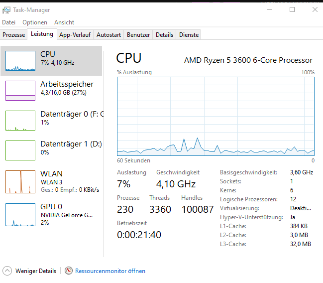

Die SSD vom TE ist auch keine NVMe sonder eine (zwar gute) SATA SSD im M.2 Format.
Wie sieht es mit der Gehäusebelüftung aus? Ist da nur 1x Abluft drin hinten oder noch Lüfter vorne?
Vorne sind noch 3 Gehäuselüfter verbaut und hinten eben einer.
