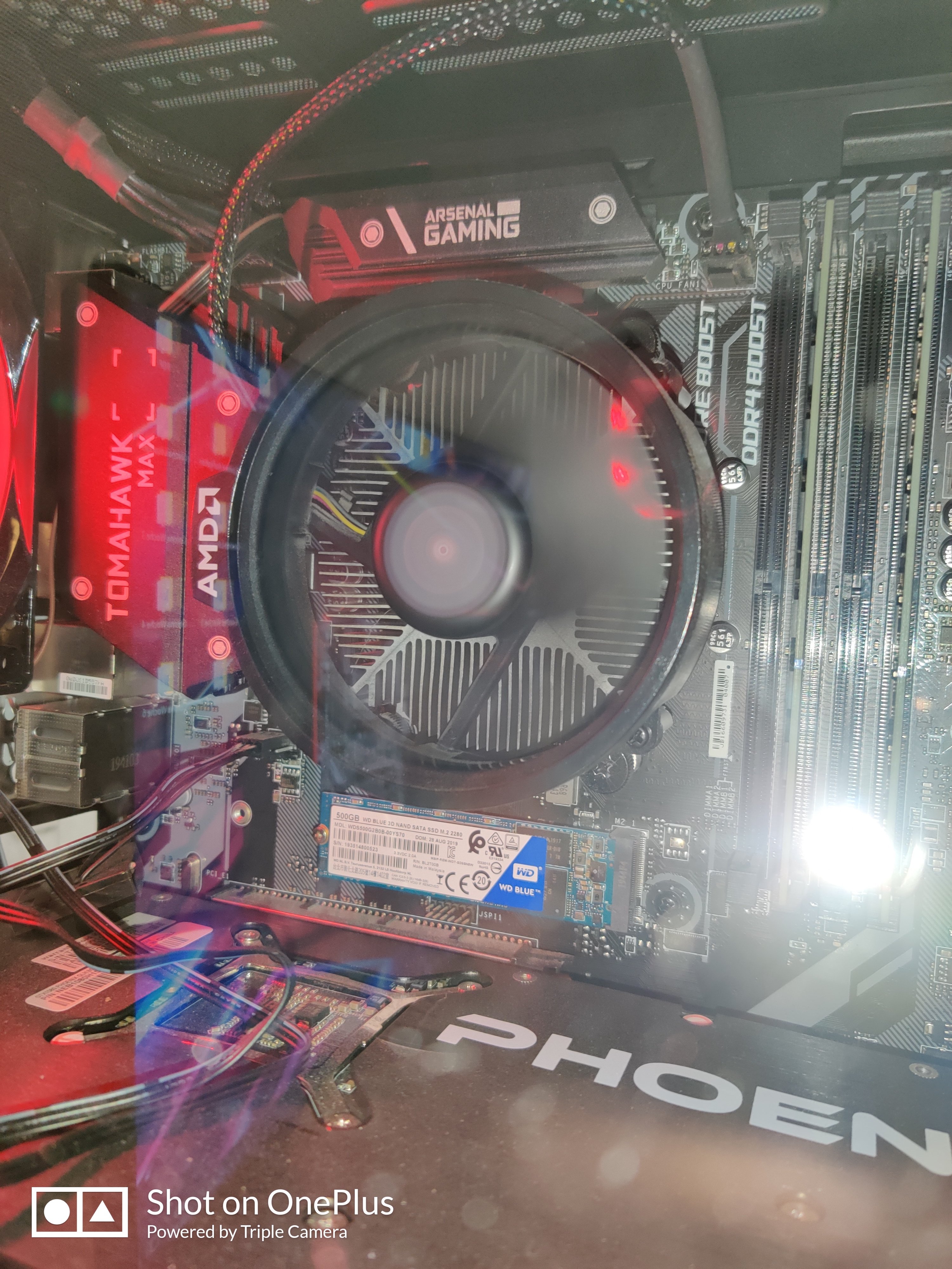

Hey,
Ich habe mir vor ein paar Monaten folgenden PC zusammengebaut (1. Mal😃):
R5 3600
Gainward GTX 1080 glh
G.skill 2x8gb ddr4
Sharkoon tg5
1tb HDD
480gb nvme ssd
be quiet pure power 11 600w
Ich habe allerdings vor ein paar tagen bemerkt, dass mein r5 (übrigens mit dem Standart boxed kühler und Lüfterkurve auf default) in aktuellen spielen (zb. Bf5) bis zu 81 Grad wird. Dabei wird der kühler auch sehr laut. Ist das noch normal oder zu heiß?
Falls es zu heiß ist, würde wahrscheinlich ein anderer Kühler leiser bleiben und den ryzen effizienter kühlen, oder?
Könntet ihr mir in diesem Fall einen alternativen kühler empfehlen? (Max. Ca. 30 euro)
Im Anhang füge ich noch ein Bild des Kühlers bei(eventuell falsch montiert?)
Danke^^

Sind die 81°C mit oder ohne dem Ryzen-Offset?
Hohe Temperaturen können noch mehr Gründe haben, z.B. einen schlechten Airflow im Gehäuse. Wieviele (und wie große) Lüfter hast du da wo montiert?
Steht der Rechner vielleicht ungünstig gegen eine Wand und rum herum andere Möbel?

Was genau meinst du mit ryzen Offset?
Ich habe die 4 Standart Lüfter verbaut die beim Gehäuse dabei waren. Wie groß diese sind weiß ich nicht genau. Ich habe den PC auf dem Schreibtisch stehen und hinter ihm ist eine dachschräge, die aber weit genug entfernt ist (hoffe ich).

Das "Problem" ist der aggressive Boost auf bis zu 4,2Ghz.
Meine Lösung war ein fester Takt von 4Ghz, damit einhergehend Core Performance Boost aus, und ne Spannung von ~1,07V durch Offset auf -0,025V.
Damit läuft die CPU auf max. 61° bei Prime, und eher so 50° unter "normaler" Last.
Außerdem Temps von 30-35° aufm Desktop statt Spikes über 50°...

Das ist kein Problem, du brauchst nur nen vernünftigen Kühler wenn dir die Temps persönlich zu hoch sind.
Ja der Boxed ist laut und kühlt nicht besonders gut, aber dafür gibts den oben drauf. ;)
Der o.g. Deal für den Arctic Freezer 34 ist gut.

Für Ryzen 3000 ja. Da hilft auch kein besserer Kühler, höchstens Flüssigstickstoff oder ein echter Kühlschrank-Kompressor.

Bevor du die CPU runtertaktest, hol dir lieber einen guten CPU Kühler. Muss ja nichts krass teures sein. beispielsweise:
Ben Nevis Advanced
Mugen 5
Ansonsten undervolting. Spannung der CPU senken. Musst dich da herantasten, wieviel man diese senken kann ohne Probleme.

Du gehst auf den Overclocking Tab oben im Bios, dann stellst du den Explore Mode auf Expert, die CPU Ratio auf 40 und unten bei Core Voltage von Auto auf Offset, darunter dann Minus [-] und fängst mal mit 0.05 oder lässt es mal auf Auto. Dann noch CPU Features und dort Cool and Quiet auf Auto oder Enabled.
Hier ist ein Video wo die Settings im Bios sind, würde nur nicht genau die Werte übernehmen.
Theoretisch kannst du von da an auch weiter testen und optimieren, mal Prime laufen lassen etc., ggfls. auf 4,2Ghz Allcore gehen wenns umbedingt sein muss, wobei das halt auch nur 5% Mehrperformance wären...

Ryzen 3 wird recht warm, das ist bekannt. Aber (die allermeisten) Boxed Kühler sind eben auch das unterste Ende der Fahnenstange. Wenn du dich für Dinge wie Temperaturen und Lautstärke bei einem PC interessierst, dann bist du nicht die Zielgruppe für Boxed Kühler und solltest dich nach was ordentlichem umsehen.
Scythe Mugen 5 oder Fuma 2 wären sinnvolle Alternativen. Wenn es sehr viel weniger Geld kosten muss, dann zur Not wenigstens einen Artic Freezer 34 eSports oder eSports Duo. Wenn es was absolut performantes, solides, zuverlässiges und zukunftssicheres sein soll, dann ein Noctua NH-D15 und du hast evtl. für 10 Jahre (oder mehr) Ruhe, im wahrsten Sinne des Wortes.
Reaktionen: XxLh5xX
In dein Gehäuse passen CPU-Kühler bis zu einer Höhe von 167mm, da würde ich auf keinen Fall den Prozessor im UEFI beschneiden.
Arctic Freezer 34 eSports grau
Arctic Freezer 34 eSports Duo
Der Scythe Mugen 5 Rev.B oder Fuma 2 sind auch gut, aber im Moment nicht überall lieferbar.
Alpenföhn Brocken 3
