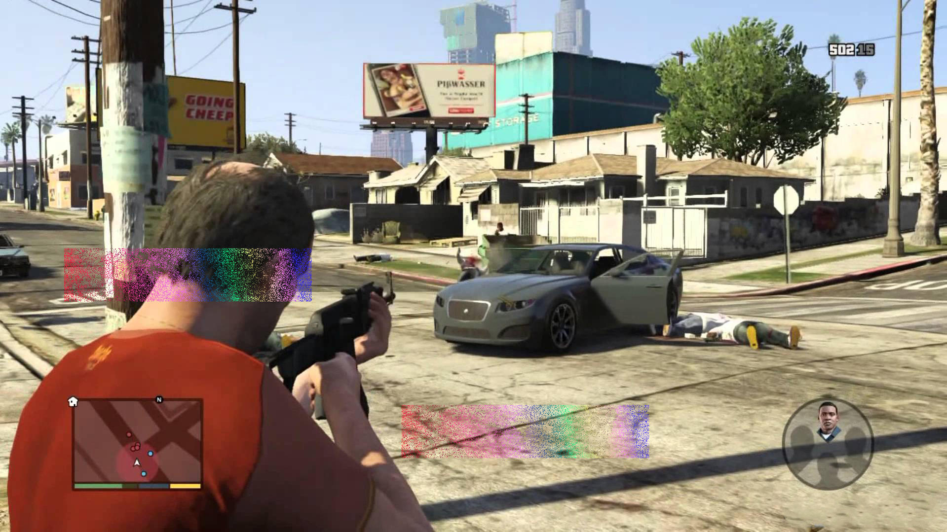

Nun ist mir jetzt schon öfter aufgefallen, dass bei allen Spielen die ich Spiele, nach längerer Zeit ein kleiner Grafikbug auftritt. Ich habe mal versucht den Fehler mit Photoshop etwas nachzustellen:
Dazu kommt noch, dass in manchen Situationen, wenn der Bug aufgetreten ist und ich beispielsweise durch Los Santos fahre, der Himmel anfängt schwarz zu flackern. Das ist dann schon etwas störend.

OMG sieht da GTA V matschig aus :eek:
Ich würde sagen, das ist der VRAM der Karte hinüber.

Ja das sieht leider nach nem VRam Problem aus. Haben das auch andere Spiele? Du könntest testweise mal den Takt der Vram reduzieren
Bei so schön rechteckigen Stellen sind wohl Stellen des VRAM hinüber.

Das bild hab ich eben aus dem Internet gezogen, ist also kein Screenshot meinerseits. :D

So ein Grafikfehler ist aber wirklich meist VRAM, solltest noch Garantie haben.

Also das sieht einfach nach einem VRam Defekt/Fehler aus. Oft sind die auch zuhoch getaktet ab Werk, da hilft vermutlich nur ein austausch

Dann werd' ich mal den Garantiefall bei Hardwareversand gehn'.
